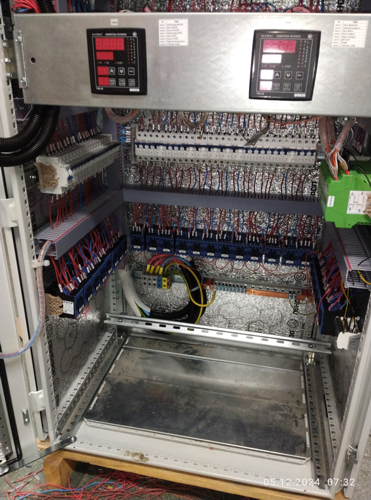

    В Самарской области на базе оборудования ОВЕН наш партнер "ГектИС" автоматизировал систему электрообогрева технологического оборудования для ЗАО "Химсинтез" - производителя химической продукции технического назначения (формалина и синтетических смол). Компания "ГектИС" осуществляет полный цикл работ по созданию АСУТП.
    Перед партнером стояла задача в короткий срок разработать и поставить заказчику шкаф управления секциями компенсационного нагрева для технологического оборудования и трубопроводов.
    Применение стандартной схемы "ПЛК + панель оператора и программирование" исключено, так как проект необходимо было реализовать в короткий срок, и система должна быть удобной в обслуживании. Заказчику требовался утепленный шкаф с обогревом для установки в неотапливаемом помещении поблизости от технологической установки.

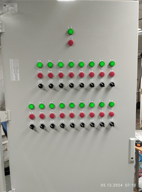

    Для управления четырнадцатью секциями нагрева используется восьмиканальный регулятор ОВЕН ТРМ138 с двухпозиционным управлением и интерфейсом RS-485. Каждый канал регулятора контролирует обогрев шкафа в двух режимах, имеется доступ к параметрам регулирования через RS-485. Также предусмотрены ручное дублирование управления с двери шкафа для каждого контура регулирования и барьеры искрозащиты. Система оснащена мониторингом питания на вводе и светозвуковой сигнализацией для оповещения о любых авариях на линии или пропадании питания.
    Результатом автоматизации системы электрообогрева технологического оборудования для ЗАО "Химсинтез" стало не только своевременное выполнение проекта в течение 40 календарных дней, но и обеспечение надежной работы нагревательных секций до наступления холодов, что минимизировало риски простоя оборудования. Заказчик получил эффективную и безопасную систему управления обогревом, которая позволяет оптимизировать потребление энергии и снижает эксплуатационные расходы, обеспечивая тем самым стабильность производственного процесса и высокое качество химической продукции.
