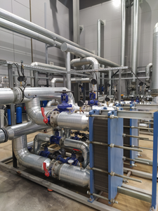

    Перед партнером стояла задача автоматизировать блочный узел теплоснабжения пароводяного типа тепловой мощностью 3000 кВт. В системе должно быть два теплообменных аппарата, греющая сторона каждого из которых нагревается паром. Жидкостная нагреваемая сторона используется для нагрева среды потребителей тепла до требуемой температуры. В процессе работы необходимо контролировать давление и температуру в соответствующих точках, а также управлять паровым клапаном и циркуляционными насосами.

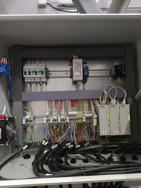

    Система автоматизации состоит из трех щитов:

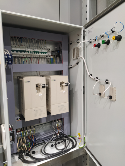

    • щит силовой, в котором расположены два частотных преобразователя для управления циркуляционными насосами;
    • щит автоматики, в котором имеются сенсорный панельный контроллер для управления системой и модули ввода-вывода;
    • щит с источником бесперебойного питания.

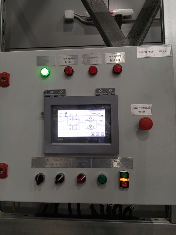

    Управление системой, контроль показаний, отображение аварий и предупреждений происходит с помощью ОВЕН СПК107, установленного на лицевой стороне дверцы щита.
