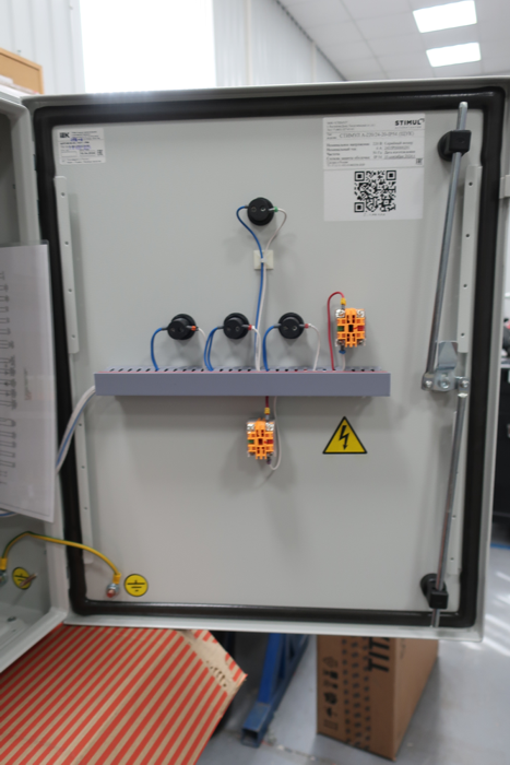

    В г. Аксае на базе оборудования ОВЕН наш партнер "СТИМУЛ" разработал шкафы управления для четырех котлов в ЖК "Флора". Компания "СТИМУЛ" занимается проектированием систем автоматизации различного уровня сложности и назначения: от автоматизации тепло- и водопроводных систем до комплексной промышленной автоматизации, систем диспетчеризации и многоуровневого контроля.
    Перед партнером стояла задача разработать шкафы управления для четырех котлов в жилом комплексе "Флора".
    Шкаф управления котлами на базе ОВЕН ПР200 и БП60Б предназначен для управления работой водогрейного котла для отопления жилых домов, зданий коммунально-бытового и производственного назначения, общественных зданий (школ, больниц, социальных и торговых центров). Шкаф позволяет работать с двухступенчатой или модулируемой горелкой.
    Шкаф обеспечивает работу котла и защиту его оборудования, выполняя следующие функции:
    • автоматический пуск и останов котла;
    • предварительный разогрев и управление работой котла;
    • ПИД-регулирование процесса нагрева (работы горелки);
    • противоаварийную защиту оборудования котла;
    • индикацию состояния котла для упрощения мониторинга и управления.
