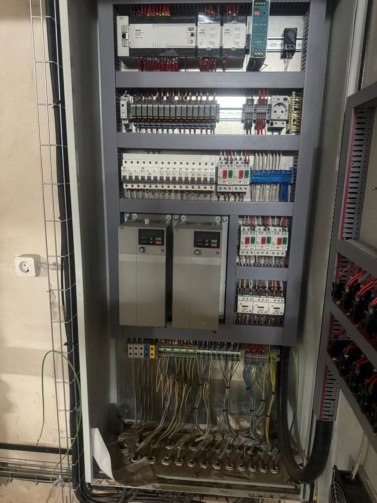

    Эффективное управление инженерными системами на базе оборудования ОВЕН становится залогом комфортного проживания. В многоквартирном жилом доме по улице Белгородского Полка в г. Белгороде наш партнер "Рубикон-ТТ" автоматизировал индивидуальный тепловой пункт (ИТП) с целью оптимизации работы систем отопления и горячего водоснабжения. Компания ООО "Рубикон-ТТ" основана в 2014 году, занимается производством транспортабельных котельных установок, поставками инженерного оборудования, проектированием теплотехнических решений, генеральным подрядом.
    Перед партнером стояла задача создать автоматизированную систему на базе ОВЕН ПЛК110, способную управлять ИТП жилого дома. Согласно требованиям заказчика АСУ включает в себя следующие подсистемы:
    • контроль давления;
    • контроль температуры;
    • противоаварийную защиту.
    Проект предполагал частичное участие человека в процессе осуществления контроля и управления.
    Разработана система управления, которая включает в себя два сетевых и два рециркуляционных насоса для горячего водоснабжения, насос и клапан подпитки для системы отопления, а также смесительные клапаны регулирования температуры отопления и ГВС. Управление частотными приводами реализовано с помощью модуля аналоговых сигналов ОВЕН, что обеспечивает высокую адаптивность и эффективность системы.
    Автоматизированная система управления успешно функционирует уже более 10 месяцев. За этот период не зафиксированы аварийные ситуации, а оборудование показывает стабильную работу без каких-либо замечаний со стороны эксплуатирующей организации.
    Александр Ковтун, начальник отдела КИПиА ООО "Рубикон-ТТ"
    Для выполнения подобных проектов программируемые логические контроллеры ОВЕН ПЛК110 отлично подходят. У них достаточное количество входов и выходов, а также стабильная работа. Модуль 8А позволяет одновременно подключить как токовые датчики, так и датчики термосопротивления.
