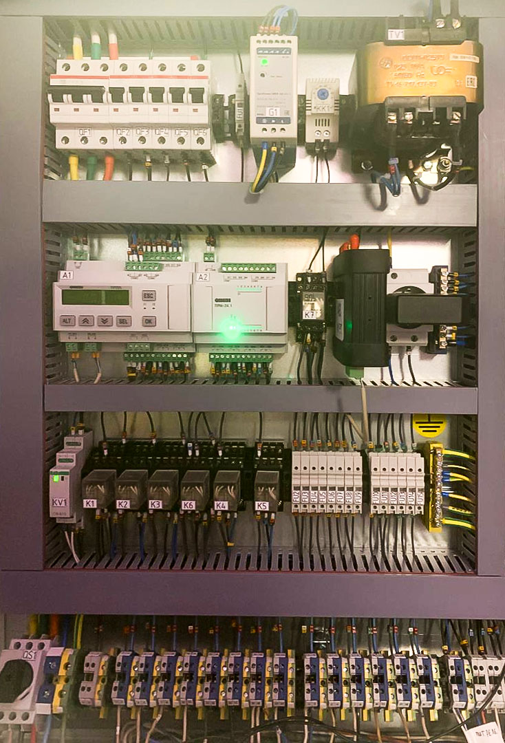

    Для этого нужно было подобрать оборудование, удовлетворяющие требованиям заказчика, разработать блок автоматического управления (БАУ) и реализовать возможность управления системой непосредственно на объекте через панель оператора, а также – дистанционно с помощью мобильного приложения.
    При реализации проекта в качестве основного управляющего устройства было выбрано программируемое реле с дисплеем ОВЕН ПР200. С учетом большого количества сигналов ввода-вывода для расширения входов-выходов использовали дискретный модуль ОВЕН ПРМ-1. Система обеспечивает сбор данных, управление насосами через преобразователь частоты и спринклерами.
    Для визуализации работы системы и управления предусмотрена сенсорная панель оператора ОВЕН СП310-Б. На мнемосхеме есть возможность управлять кнопками Старт/Стоп, контролировать давление, объем емкости для полива и задавать расписание полива, а также выбирать режим ручной или автоматический.

    • автоматизированное управление насосом и спринклерами полива футбольного поля в зависимости от выбранного режима работы (ручной, автоматический);
    • автоматическое управление насосом и спринклерами в режиме «Автомат» по расписанию – настройка полива, которая позволяет учитывать такие факторы, как осадки, интенсивность эксплуатации, особенности поверхности и т. д.;
    • автоматическое поддержание уровня в ёмкости для полива;
    • управление циркуляционным насосом.
    В результате автоматизации решена задача экономии человеческого ресурса. Раньше оператор проводил полив вручную: подавал сигналы на определённые спринклеры и следил за поливом поля. Теперь можно запустить программу последовательного включения нужных спринклеров с заданной продолжительностью со смартфона. Также возможно провести запуск системы в режиме «Автомат», когда реализуется полив по расписанию (можно настроить самостоятельно). Дополнительно решили задачу с предотвращением возможных утечек.
