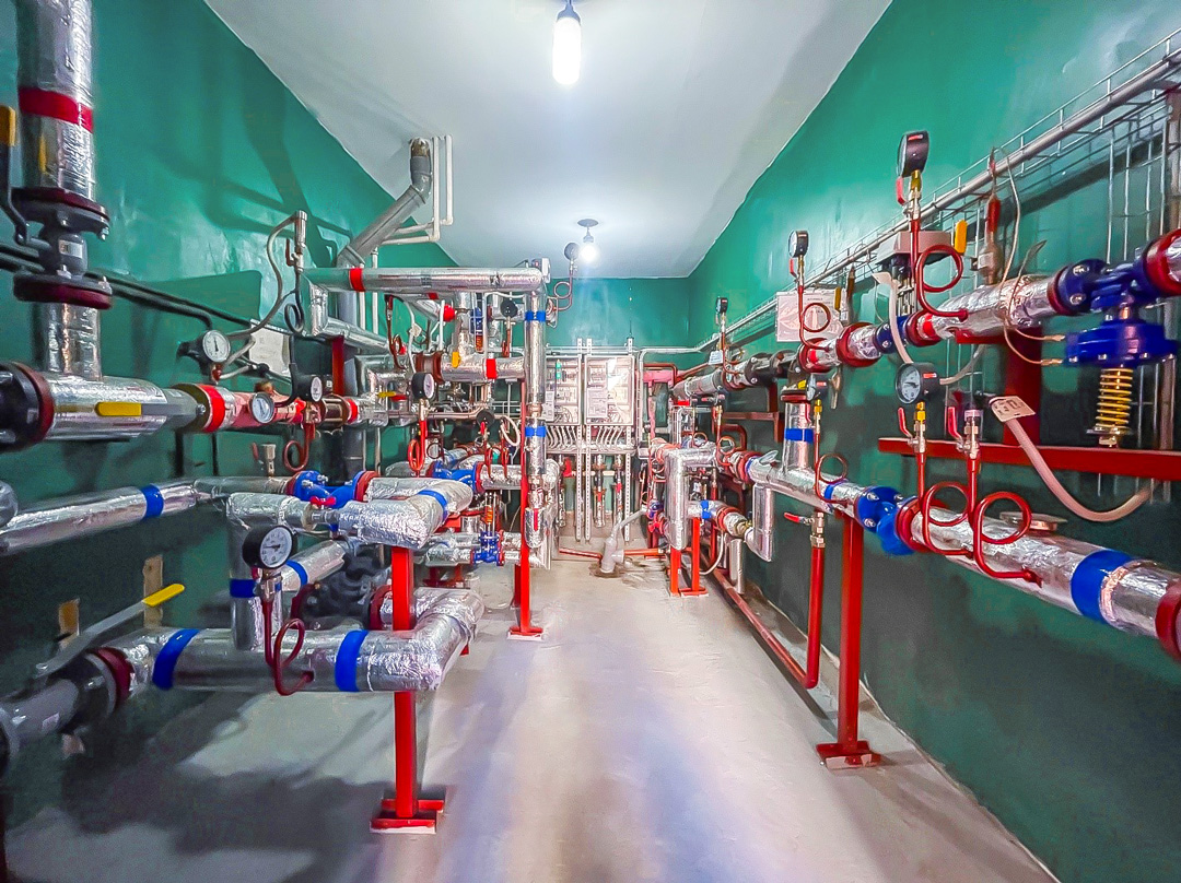

    Для решения этой задачи в Санкт-Петербурге наш партнёр – инжиниринговая компания «СЭТ» – в рамках капитального ремонта провела работы по автоматизации индивидуального теплового пункта с температурным регулированием на базе оборудования ОВЕН.
    Всего компания «СЭТ» реализовала более 700 подобных проектов за последние пять лет.
    «СЭТ» – инновационная инжиниринговая компания с комплексным подходом к реализации проектов в области теплоснабжения, энергоэффективности и промышленной автоматизации разного уровня сложности.
    Теплоснабжающие организации в силу специфики работы централизованной системы отопления подают горячую воду и теплоноситель температурой не ниже 70 °C. Однако для Санкт-Петербурга характерно, что в течение большей части отопительного сезона уличная температура воздуха бывает выше 0 °C. В результате возникают ситуации, когда в квартирах слишком жарко, что можно охарактеризовать как «перетоп». Помимо дискомфорта, это влечёт переплату за тепло.
    Необходимо было реализовать систему управления индивидуальным тепловым пунктом (ИТП) с температурным регулированием: регулировать объём подаваемой теплосетью воды таким образом, чтобы в результате смешения обратной («холодной») воды и подающей («горячей») образовалась вода нормативной температуры. Такая схема управления позволяет добиться комфортной температуры для жильцов и снизить коммунальные платежи в периоды отопительного сезона.

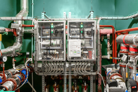

    Решением задачи стало добавление в схему ИТП с элеваторным узлом управляющих элементов, позволяющих поддерживать требуемые параметры в системе теплоснабжения. Основные из них –электроприводы клапанов, управляемые с помощью программируемого реле с дисплеем ОВЕН ПР200. Опираясь на показания датчиков температуры и давления в подающем и обратном трубопроводах, а также показания температуры наружного воздуха, ПР200 регулирует, открывает и закрывает приводы соответствующих контуров (отопление и ГВС) и таким образом обеспечивает нормативную температуру воды.
    Помимо регулирования температуры и давления ПР200 также контролирует работу насоса, находящегося в обратном трубопроводе. Этот насос компенсирует изменение давления, возникающее в результате манипуляций с положением привода отопления, тем самым позволяя циркуляции в контуре отопления работать в штатном режиме.
    Удалось решить основную задачу – обеспечение комфортной и безопасной для жизни температуры воды и воздуха в квартире. При этом уменьшились затраты на коммунальные услуги. Мониторинг параметров работы ИТП позволяет превентивно оценить и выявить проблему на объекте и оперативно отработать каждый случай.
