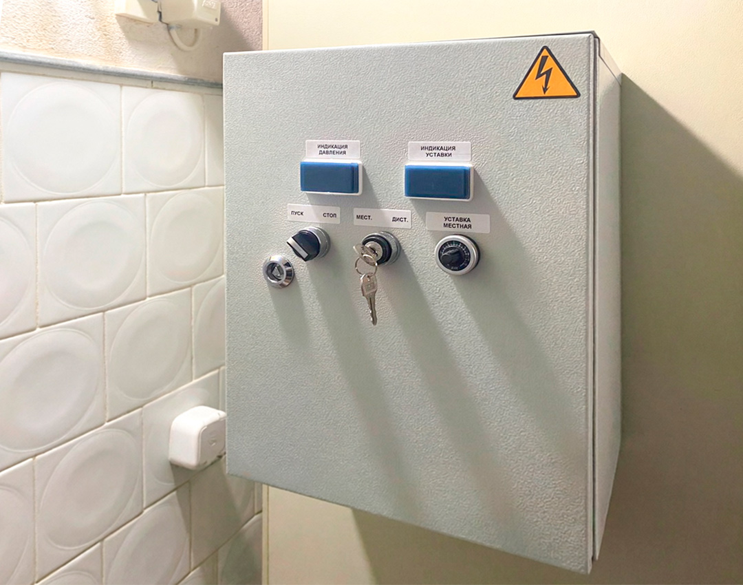

    Для управления насосной станцией были установлены два шкафа:
    • силовой шкаф с преобразователем частоты (ПЧ);
    • шкаф дистанционного управления насосной станцией.

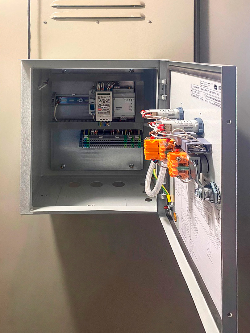

    Шкаф дистанционного управления на базе программируемого реле ПР100 подключенными к нему датчиками давления ОВЕН ПД100-311 и уровня регулирует и поддерживает заданное давление на насосной станции в локальном и дистанционном режимах. В локальном режиме уставка давления и команды пуска задаются с органов управления, установленных на щите дистанционного управления.
    Отображение параметров осуществляется с помощью компактных индикаторов ОВЕН ИТП-14.
    Передача данных, удаленное управление и мониторинг состояния насосной станции осуществляется через облачный сервис OwenCloud. Связь с оборудованием обеспечивает сетевой шлюз ОВЕН ПМ210 по протоколу Modbus. Сервис используется как дополнительный канал оповещения об аварийных ситуациях, в нём предусмотрен журнал аварий с информацией о наиболее частых неисправностях и архив трендов для оценки эффективности работы насосной станции.
