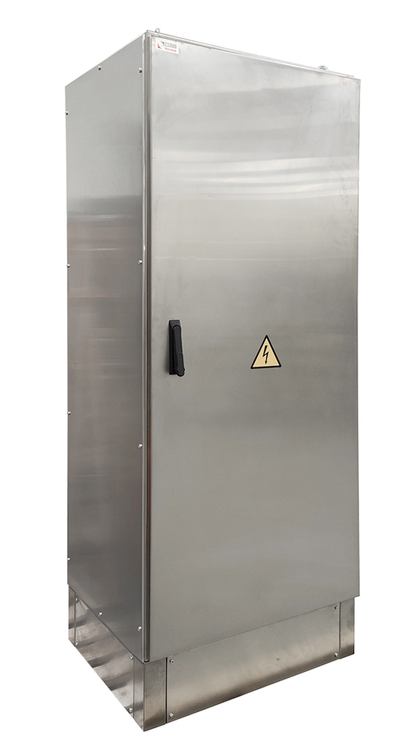

    Шкаф снаружи

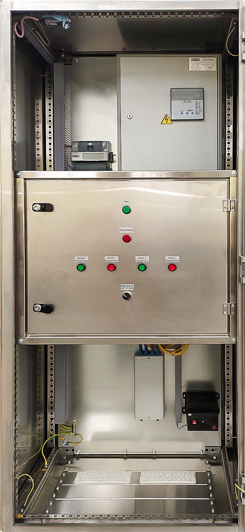

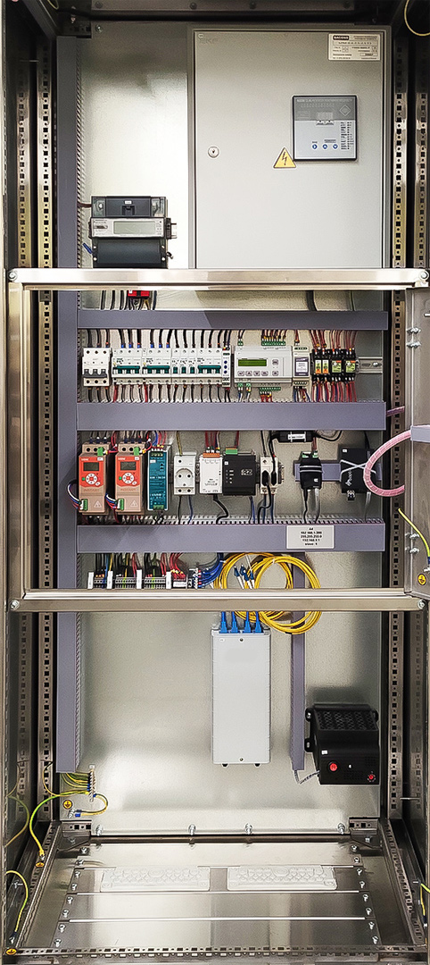

    Был разработан шкаф управления на базе программируемого реле с дисплеем ОВЕН ПР200, который управляет двумя насосами, поддерживая заданный уровень стоков.
    Реле обеспечивает:
    • каскадное управление насосами в зависимости от уровня стоков;
    • контроль заданных уровней в приемном резервуаре по датчикам уровня;
    • контроль ключевых параметров системы: уровней для защиты от сухого хода; управления пуском и остановом насосов и фиксации аварийного перелива; состояния насосов по встроенным датчикам перегрева и влажности в масляной камере.
    Предусмотрена диспетчеризация и передача данных в систему верхнего уровня по протоколу Modbus: передача состояния оборудования, дистанционное включение и останов насосов, контроль аварий, ведение и просмотр журнала событий.
