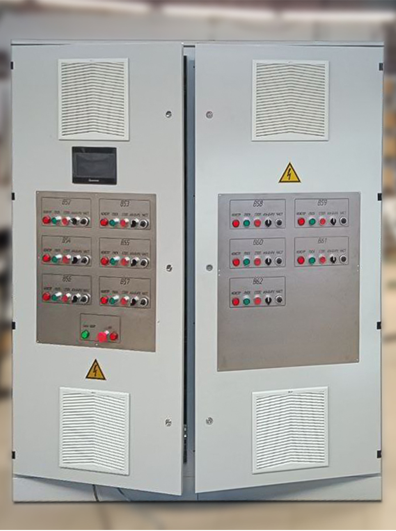

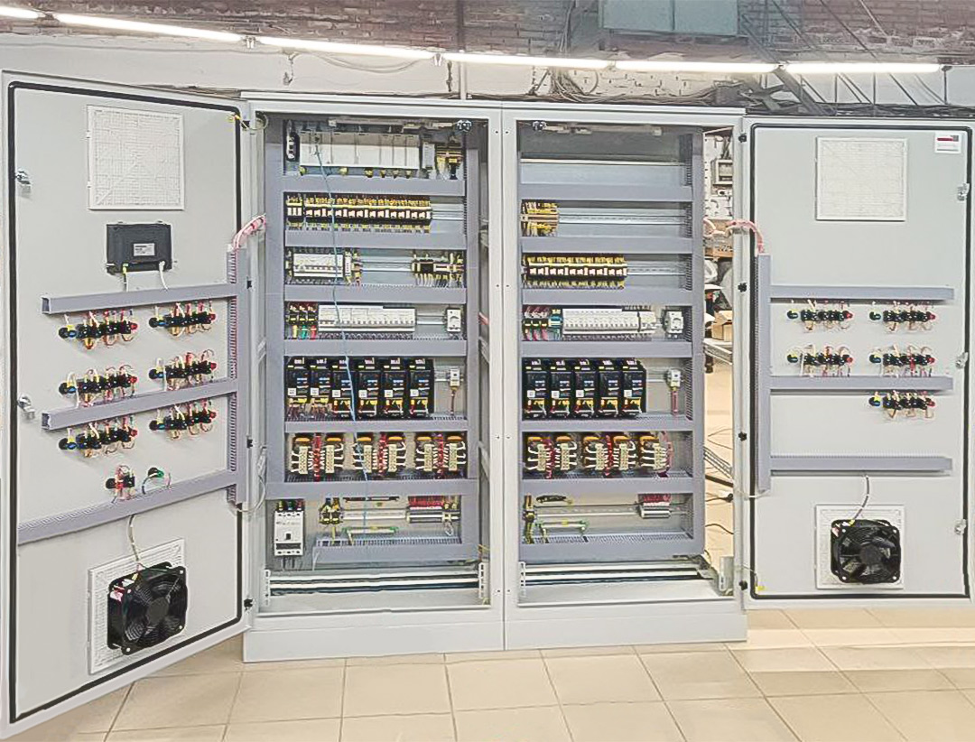

    На базе оборудования ОВЕН для разных производственных помещений разработаны односекционные и двухсекционные шкафы управления.

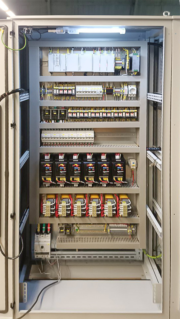

    В качестве управляющего устройства был выбран высокопроизводительный программируемый контроллер ОВЕН ПЛК210-12-CS. Модуль дискретного ввода ОВЕН МВ210-212 преобразует сигналы от датчиков температуры и давления в цифровые данные для контроллера. Для управления исполнительными механизмами – клапанами, вентиляторами и калориферами – используются модули аналогового и дискретного вывода серии ОВЕН МУ210.

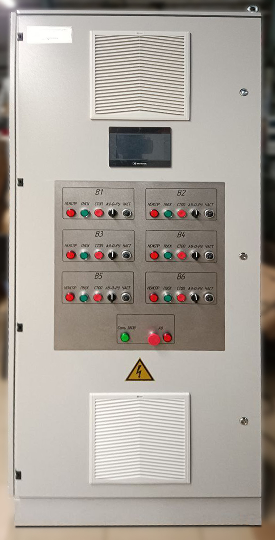

    Предусмотрено два режима управления: автоматическое и ручное. Автоматическое управление вентиляционным оборудованием осуществляется по заданным алгоритмам, ручное управление происходит непосредственно с лицевой панели шкафа. Оператор может запускать и останавливать оборудование кнопками «Пуск/Стоп», переключать режимы работы и контролировать состояние исполнительных механизмов. На панели отображается информация о работе системы, состояние всех устройств, а также аварийные ситуации.
    Внедрение системы позволило с помощью кнопочного поста из одного помещения контролировать и управлять всеми процессами приточно-вытяжной вентиляции в производственном корпусе, а также осуществлять аварийное отключение вентиляции при пожаре независимо от состояния программируемого контроллера.
