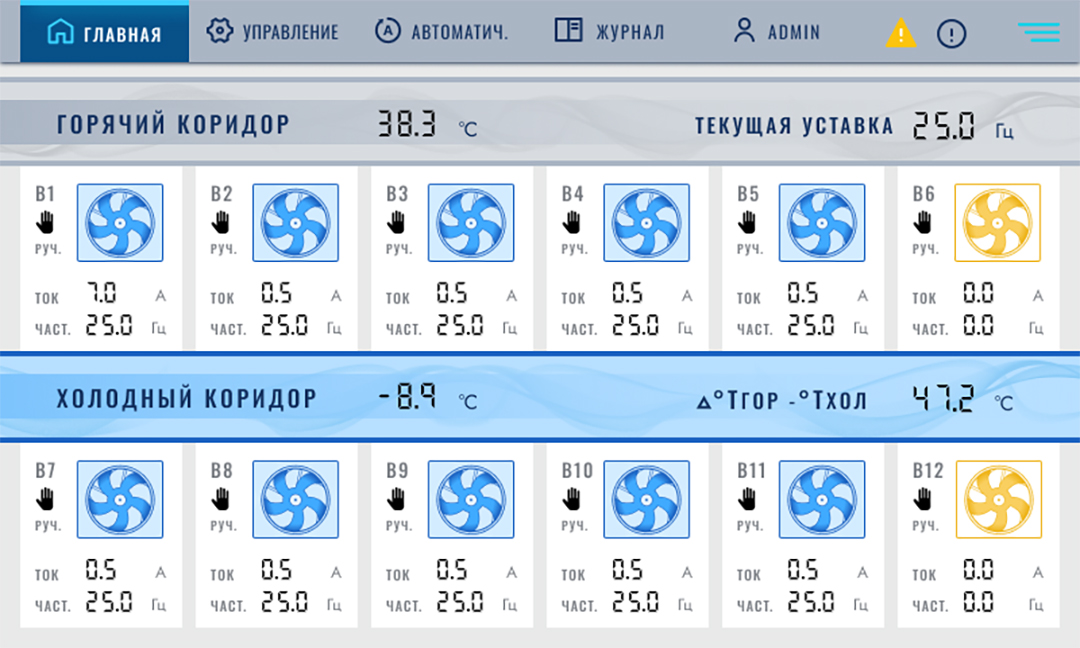

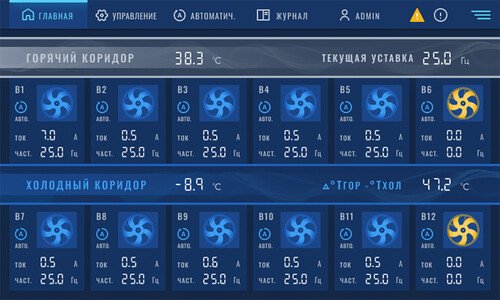

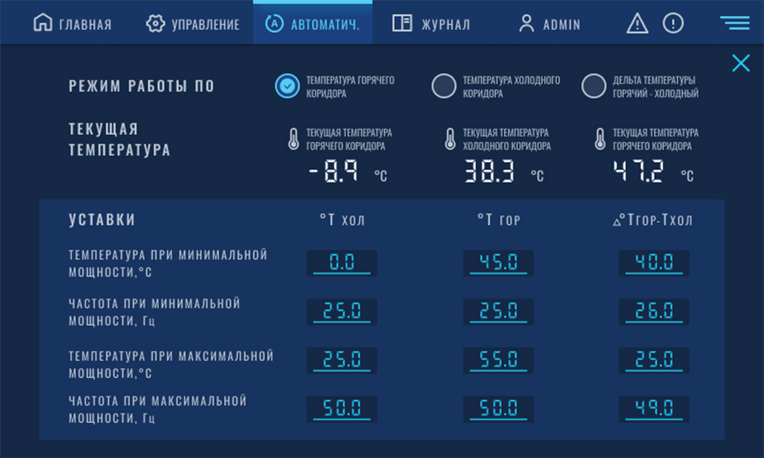

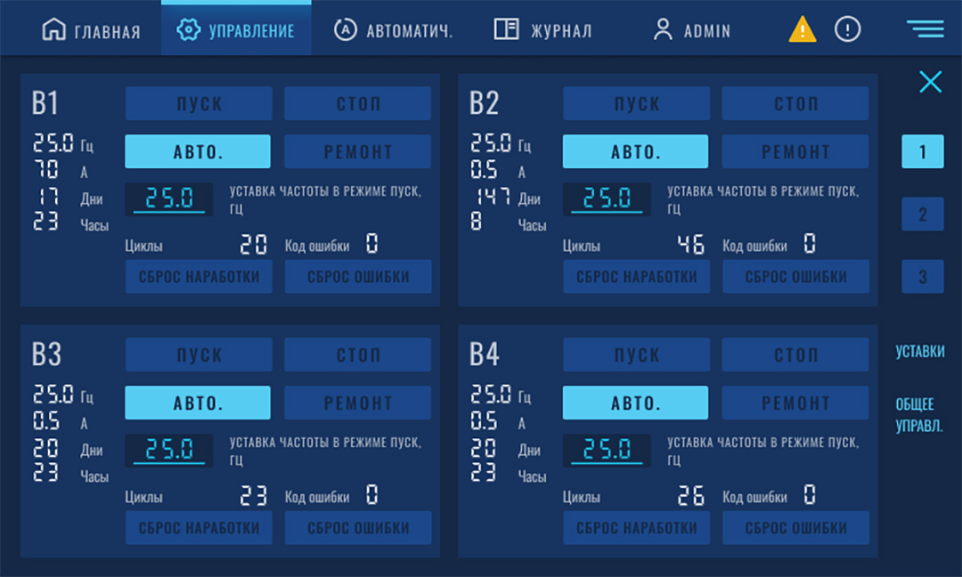

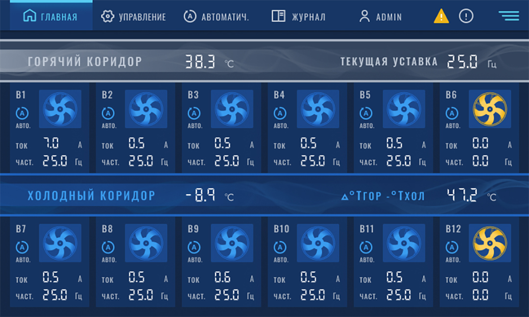

    В системе охлаждения ЦОДа предусмотрено по шесть вентиляторов для горячего и холодного коридоров. Для управления каждым вентилятором вместо контактора был установлен частотный преобразователь ОВЕН ПЧВЗ.  Это обеспечило прецизионное регулирование температуры за счёт плавного изменения скорости вращения в зависимости от реальной потребности в охлаждении, а также позволило снизить энергопотребление, уровень шума и исключить вредные для оборудования температурные колебания.
    Удаленный мониторинг системы охлаждения реализован с помощью облачного сервиса диспетчеризации OwenCloud. На мнемосхемах отображаются параметры состояния вентиляторов горячих и холодных коридоров, режимы работы и уставки. Управление может осуществляться локально или дистанционно, оператору доступны в том числе архивные данные: показания датчиков температуры, статусы работы и параметры электродвигателей.
