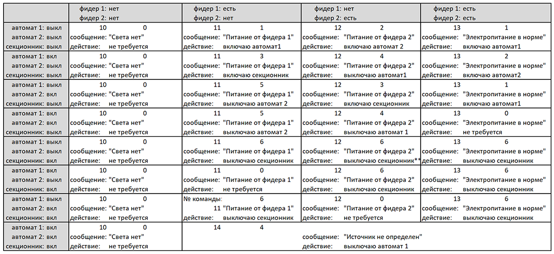

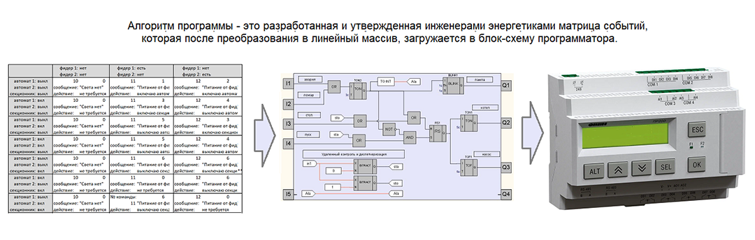

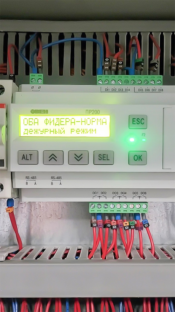

Для реализации проекта было выбрано программируемое реле с дисплеем ОВЕН ПР200. Основа нового устройства – разработанный инженерами алгоритм действий. Его уникальность заключается в том, что его разрабатывали не программисты, а инженеры-электрики. Для этого им была предоставлена матрица событий – это такая таблица с горизонтальными и вертикальными ячейками, где указаны состояния фидеров (линий подвода питания), имеющих начало в распределительном устройстве и предназначенных для питания конкретных участков сети, и исполнительных элементов, на пересечении которых инженеры утверждали необходимые для АВР действия.
Сложность проекта заключалась в том, что автоматы мощных АВР инерционны. Возникают моменты, когда они не успевают за изменением состояния фидеров. К тому же автоматы могут выключаться от замыкания, могут быть выставлены неправильно, их положение можно еще и менять вручную, что может привести к разным комбинациям и несоответствию приводов.
Нарисованную инженерами матрицу, конечно, нельзя было напрямую вписать в программу. Поэтому программистам потребовалось применить несколько инновационных подходов, чтобы преобразовать все в программный алгоритм без потери сущности и трансформировать матрицу в двумерный массив, а затем преобразовать в формат, подходящий для прошивки контроллера. Прошивка была проведена на Owen Logic.

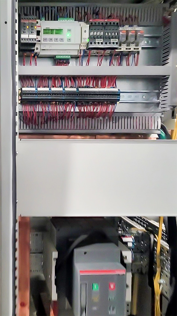

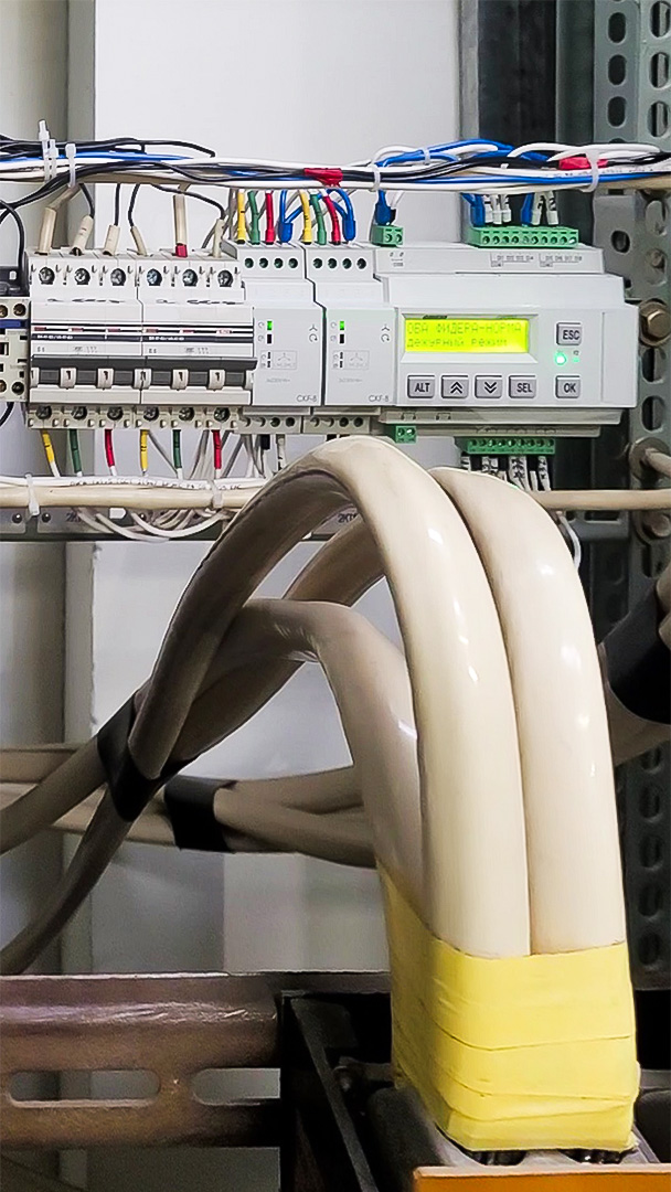

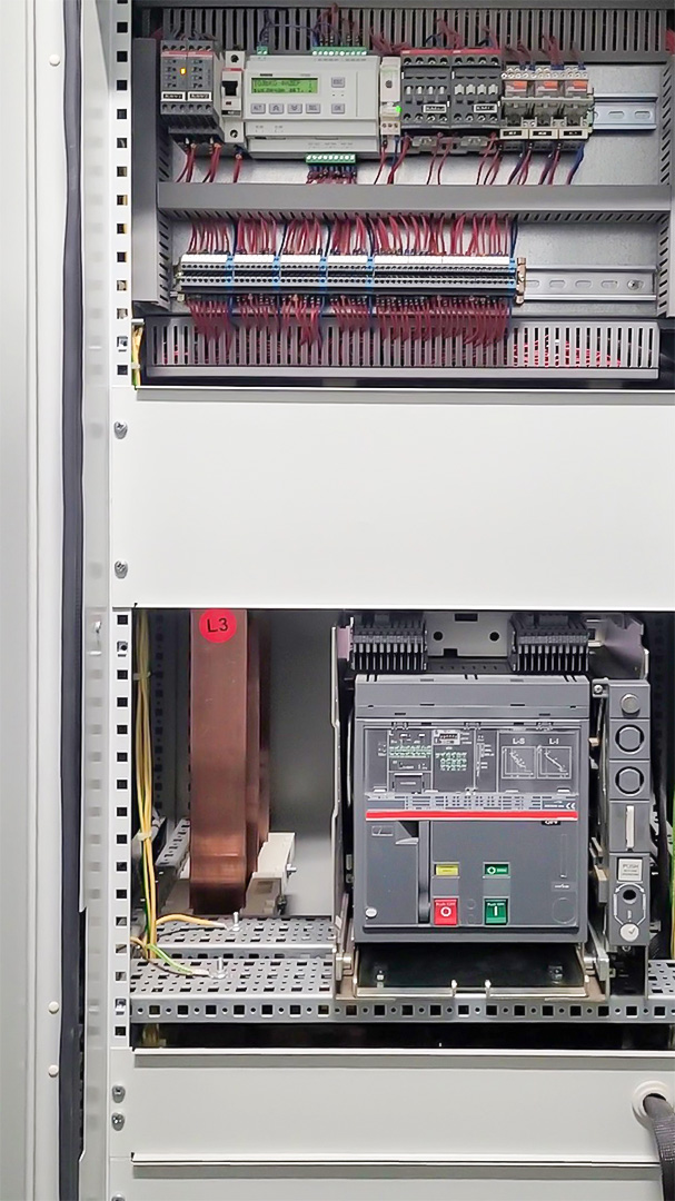

В результате удалось не только заместить импортное устройство собственной разработкой, но и дополнить его функцией записи в журнал и возможностью диспетчеризации. Перед установкой на объекты, все устройства прошли испытания на стенде.
Результат модернизации
Глубокое вовлечение инженеров-энергетиков в разработку позволило создать устройство, которое безошибочно и точно выполняет алгоритмы АВР не только при обычном течении обстоятельств, но и при аномальных событиях, которые редко, но все же происходят на практике (генерировались на стенде).

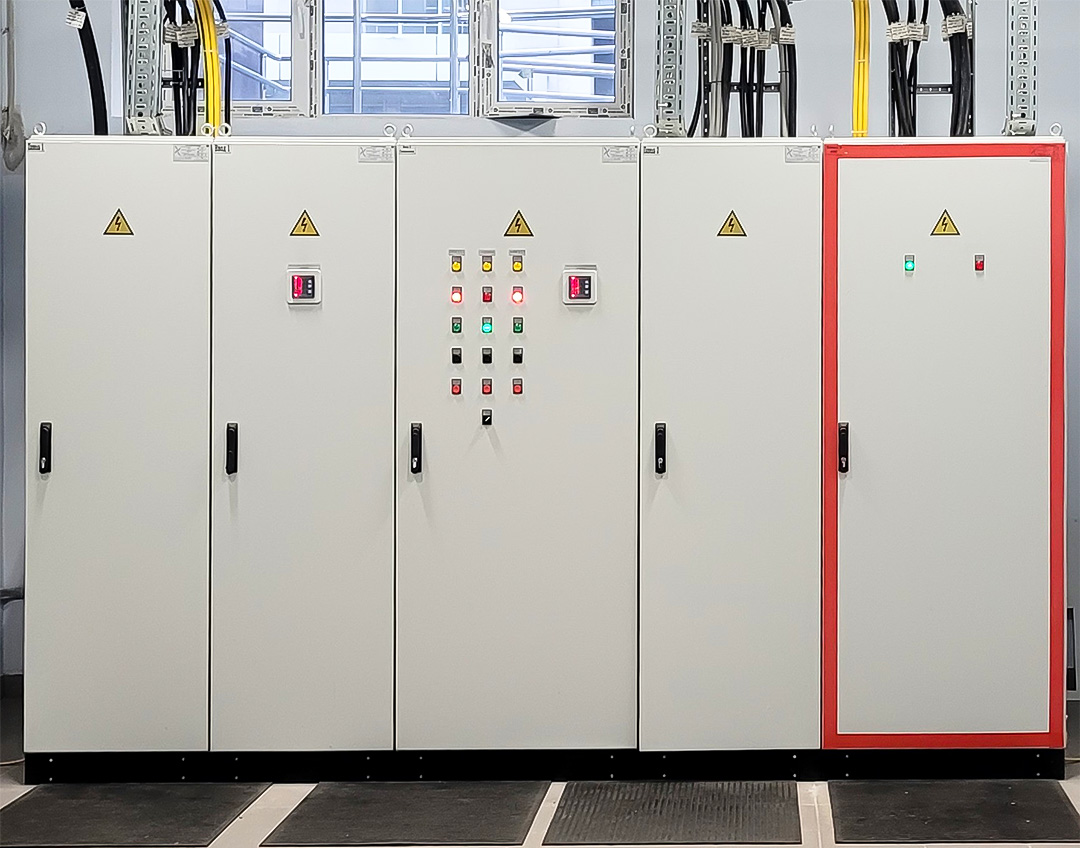

Полученное изделие было масштабировано и установлено на нескольких объектах. Всего ПР200 с новой программой работает на шести АВР Финансового университета: в четырех зданиях двух московских филиалов и в здании Московского медицинского учреждения района Вешняки в качестве субподрядной помощи.
