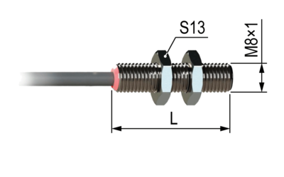

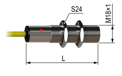

    Конструктивное исполнение 08M
    08M
    Резьба М8×1
    Материал – латунь
    20
    33
    40
    45
    50
    60
    65
    5
    6

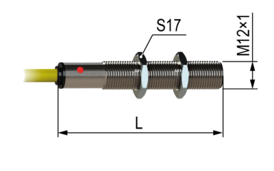

    Конструктивное исполнение 12М
    12M
    Резьба М12×1
    Материал – латунь

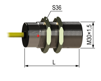

    Конструктивное исполнение 30М 30М
    Резьба М30×1,5
    Материал – латунь
    33
    48
    53
    60
    65
    68
    75
    80
    115
    10
    15

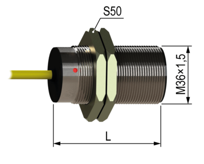

    Конструктивное исполнение 36М 36М
    Резьба М36×1,5
    Материал – латунь
    70
    85
    12
    20

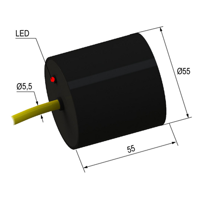

    Конструктивное исполнение 55D 55D
    Корпус без резьбы
    Диаметром 55 мм
    Материал - полиамид

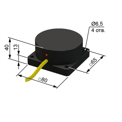

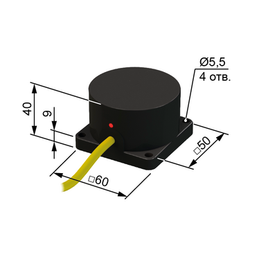

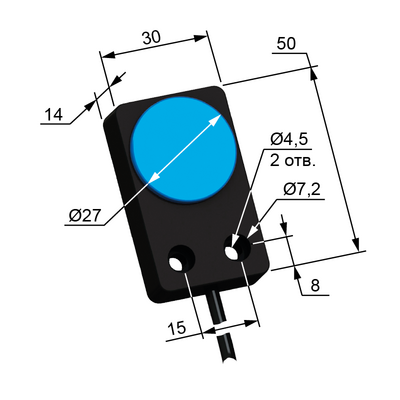

    Конструктивное исполнение 32 32
    Корпус 50×30×15 мм
    Материал - полиамид
    8
    15
    Конструктивное исполнение 33 33
    Корпус 60×60×40 мм
    Материал - полиамид
    20
    30
    Конструктивное исполнение 34 34
    Корпус 80×80×40 мм
    Материал - полиамид
    25
    45

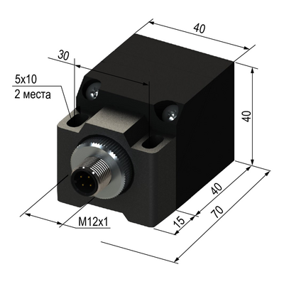

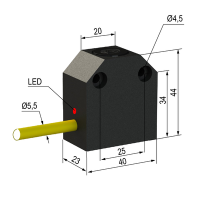

    Конструктивное исполнение 39 39
    Корпус 40×40×40 мм
    Материал - полиамид
    15
    25
