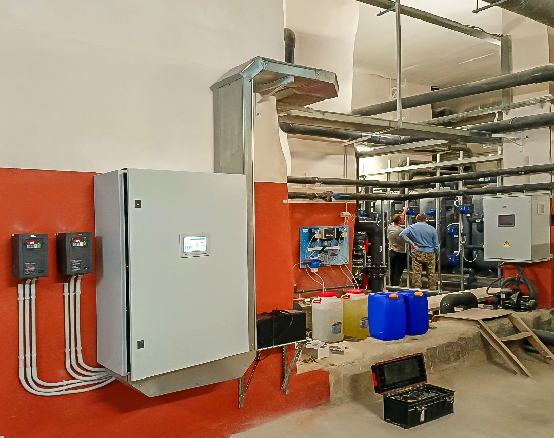

    В Орле наш партнёр – компания «Видеосигнал», специализирующаяся на разработке систем автоматизации, диспетчеризации и аварийной сигнализации, реализовала проект по автоматизации системы водоподготовки бассейна объемом 800 м³.
    В рамках проекта необходимо было реализовать автоматическое управление системой водоподготовки бассейна с обеспечением контроля качества воды и поддержанием требуемого температурного режима.

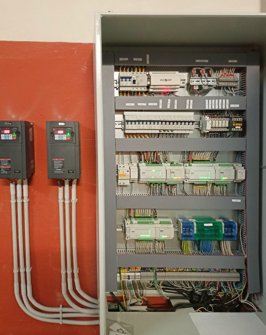

    Управление системой построено на базе двух программируемых реле ОВЕН: ПР103 и ПР102 с модулями расширения.
    Программируемое реле ОВЕН ПР103 с модулем расширения ОВЕН ПРМ-3 решает сразу несколько задач:
    • рассчитывает объем воды, перекачиваемой двумя рециркуляционными насосами по сигналам импульсных расходомеров, установленных в трубах рециркуляции;
    • по закону ПИД-регулирования управляет частотными преобразователями насосов, обеспечивая точное поддержание заданного расхода воды в контурах рециркуляции;
    • реализует ПИД-регулирование температуры воды по сигналам от установленных в трубах датчиков ОВЕН ДТС035 и управляет четырьмя теплообменниками, поддерживая стабильную температуру воды;

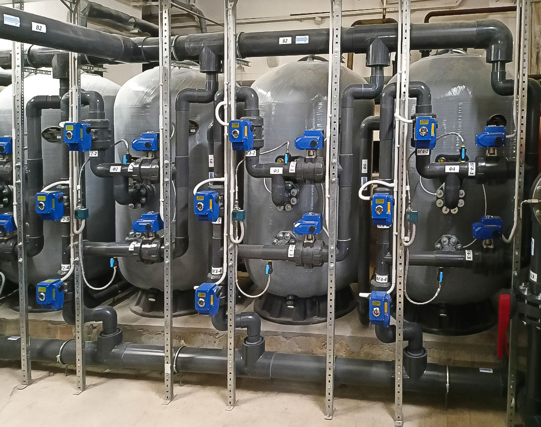

    За качество воды отвечает программируемые реле ПР102 с модулями расширения ПРМ-1, управляя работой четырех песочных фильтров (режимы фильтрации, промывки и уплотнения загрузки); контролируя ультрафиолетовую обработку воды; регулируя уровень pH и активного хлора и дозируя альгицид для предотвращения роста водорослей.
    Для питания автоматики в системе используются блоки питания ОВЕН БП30Б и ОВЕН БП60Б.
    Все приборы объединены в единую сеть по интерфейсу RS-485, что обеспечивает централизованный мониторинг и управление всей системой водоподготовки.

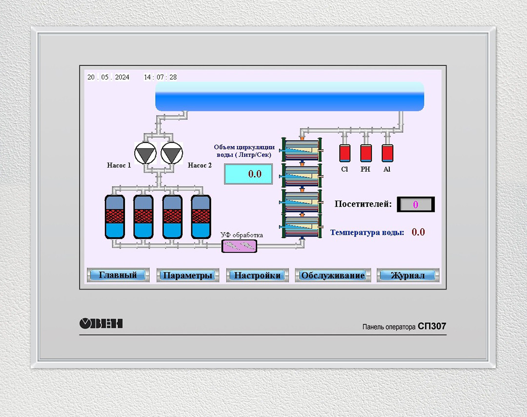

    Все параметры и журнал событий отображаются на панели оператора ОВЕН СП307Р. С ее помощью доступна настройка требуемых значений: температуры, времени промывки фильтров, скорости циркуляции воды и т.д.
    Предусмотрен контроль и вывод значений в SCADA-систему.
    В результате реализации проекта создана полностью автоматизированная система управления водоподготовкой плавательного бассейна, которая обеспечивает стабильное качество воды и непрерывное поддержание заданных параметров, снижая нагрузку на персонал и исключая ошибки, связанные с человеческим фактором.
    Павел Гришин, заместитель директора ООО «Видеосигнал»
    Данная система на оборудовании ОВЕН установлена на объекте и введена в эксплуатацию в июне 2024 года. За все время работы не произошло ни одного сбоя, что свидетельствует о высоком качестве используемых в проекте устройств.
