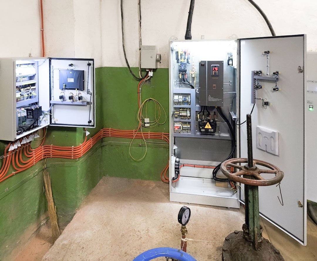

    В рамках капитального ремонта необходимо было заменить устаревший насос на современный агрегат с частотным регулированием, чтобы оптимизировать энергопотребление, реализовать возможность осуществлять плавный пуск/останов и поддерживать бесперебойную работу станции без постоянного присутствия персонала.
    В рамках работ был демонтирован старый и установлен новый погружной насос производительностью 320–370 м³/ч и напором 50–70 м.
    Для плавного пуска, регулирования и защиты насоса от перегрузок использован частотный преобразователь.

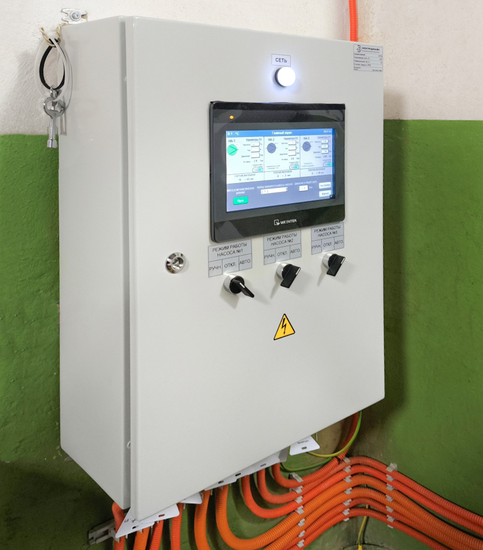

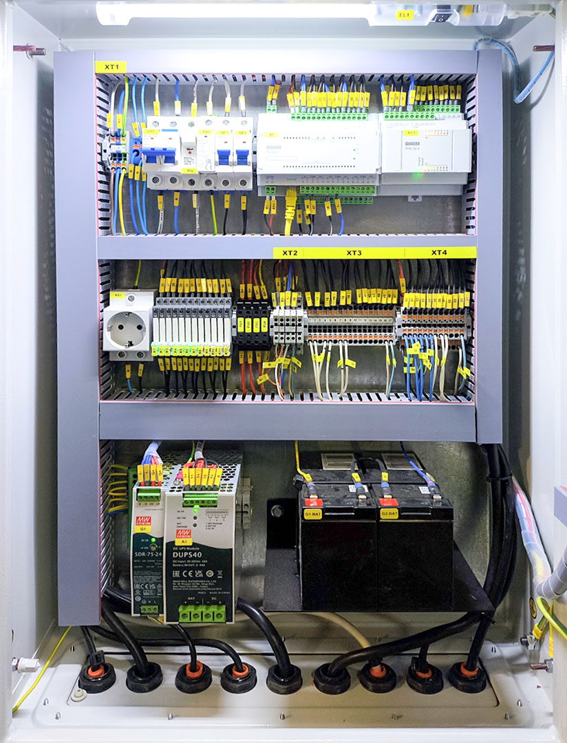

    Для автоматизации системы смонтирован шкаф управления на базе программируемого реле ОВЕН ПР103 с Ethernet и модулем расширения дискретных входов ОВЕН ПРМ-4.
    Для защиты насоса и предотвращения аварийных ситуаций подключены датчики сухого хода, температуры и давления. Датчик температуры подключён через терморегулятор ОВЕН ТРМ1-У2, который измеряет температуру насосного агрегата и сравнивает с заданной уставкой, обеспечивая защиту от перегрева. При превышении порога (или неисправности датчика) ТРМ1 отправляет на ПР103 сигнал «авария/перегрев», и реле останавливает насос.
    Для мониторинга и дистанционного управления ВНС организовано автоматизированное рабочее место (АРМ) оператора.
    Система автоматически поддерживает режим работы в соответствии с реальным водопотреблением (среднесуточный расход 190–210 м³/ч, пиковый до 250 м³/ч). Значительно снижено энергопотребление и увеличен срок службы насосного оборудования благодаря частотному регулированию. Обеспечена бесперебойная работа станции с возможностью удалённого контроля и управления параметрами.
