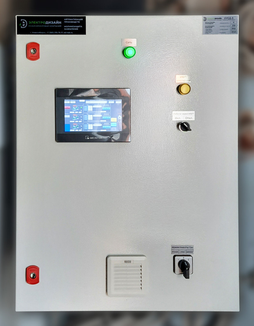

    Шкаф диспетчеризации снаружи

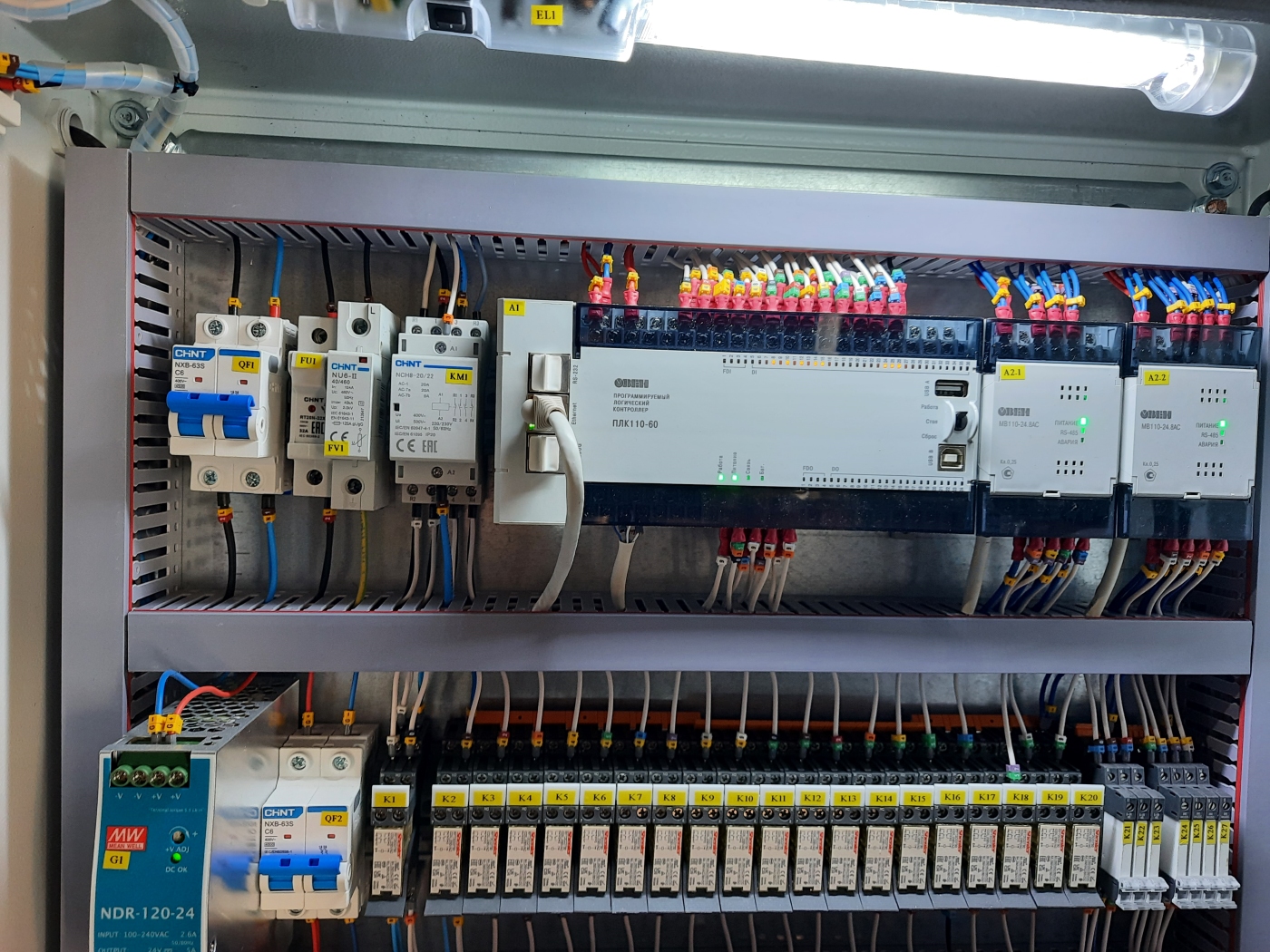

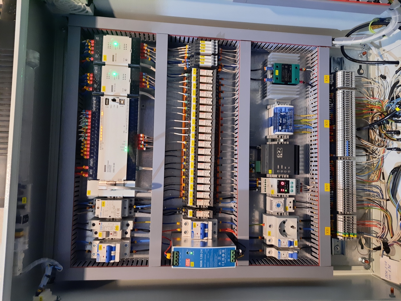

    В качестве главного управляющего устройства на каждой КНС установлен программируемый логический контроллер ОВЕН ПЛК110-60 с модулями аналогового ввода ОВЕН MB110-8АС. Для локального управления используется сенсорная панель оператора.
    Уровень жидкости в приемном резервуаре измеряет кондуктометрический датчик уровня ОВЕН ДС.ПВТ. Для предотвращения сбоев и аварийных ситуаций установлены датчики контроля загазованности, пожарной безопасности и защиты от перегрузок.
    Для связи между всеми КНС и диспетчерским пунктом с установленной SCADA-системой использованы GPRS-модемы с передачей данных в реальном времени и возможностью автономной работы при потере связи. Работа каждой из шести КНС визуализируется на мнемосхемах сенсорной панели оператора. На верхнем уровне ведется архивирование данных и событий с хранением данных не менее 60 суток, двухуровневое разграничение доступа и формирование отчетов.
