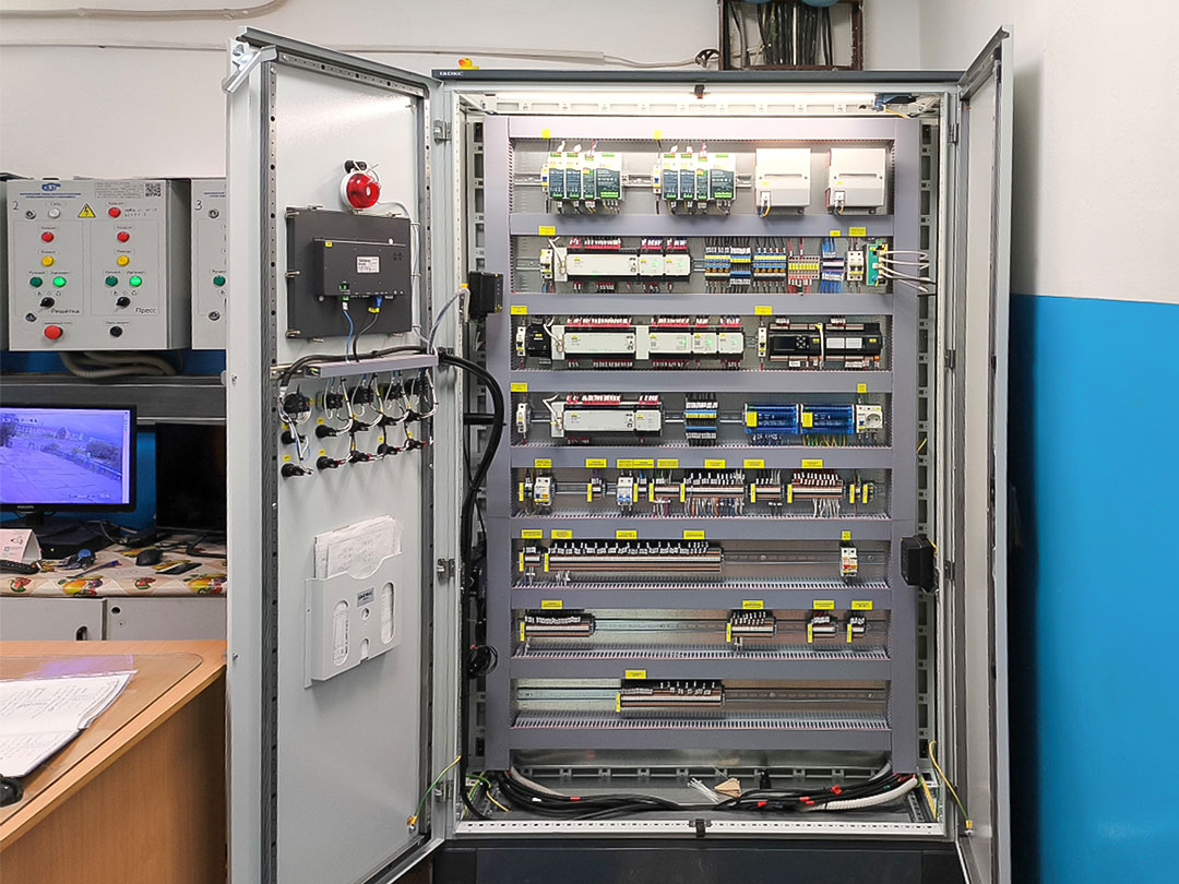

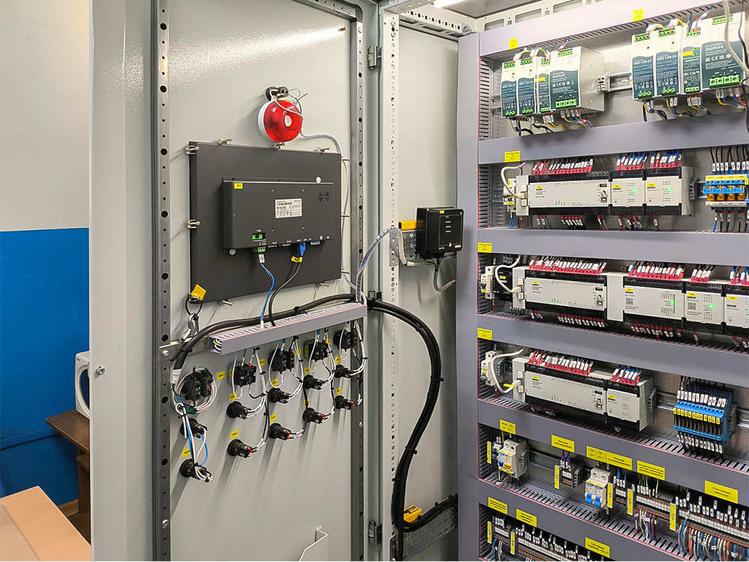

    В качестве главного управляющего оборудования был выбран контроллер ОВЕН ПЛК110. Для управления исполнительным оборудованием установлены модули ввода-вывода ОВЕН МВ110 и МУ110. Для локального контроля и управления установлена панель оператора.
    Контроль уровня в резервуаре обеспечивают сигнализаторы уровня ОВЕН БКК1-24 и САУ-М6.
    Система обеспечивает автоматизированное управление насосными агрегатами, непрерывный контроль уровня в резервуаре и технологических параметров станции.

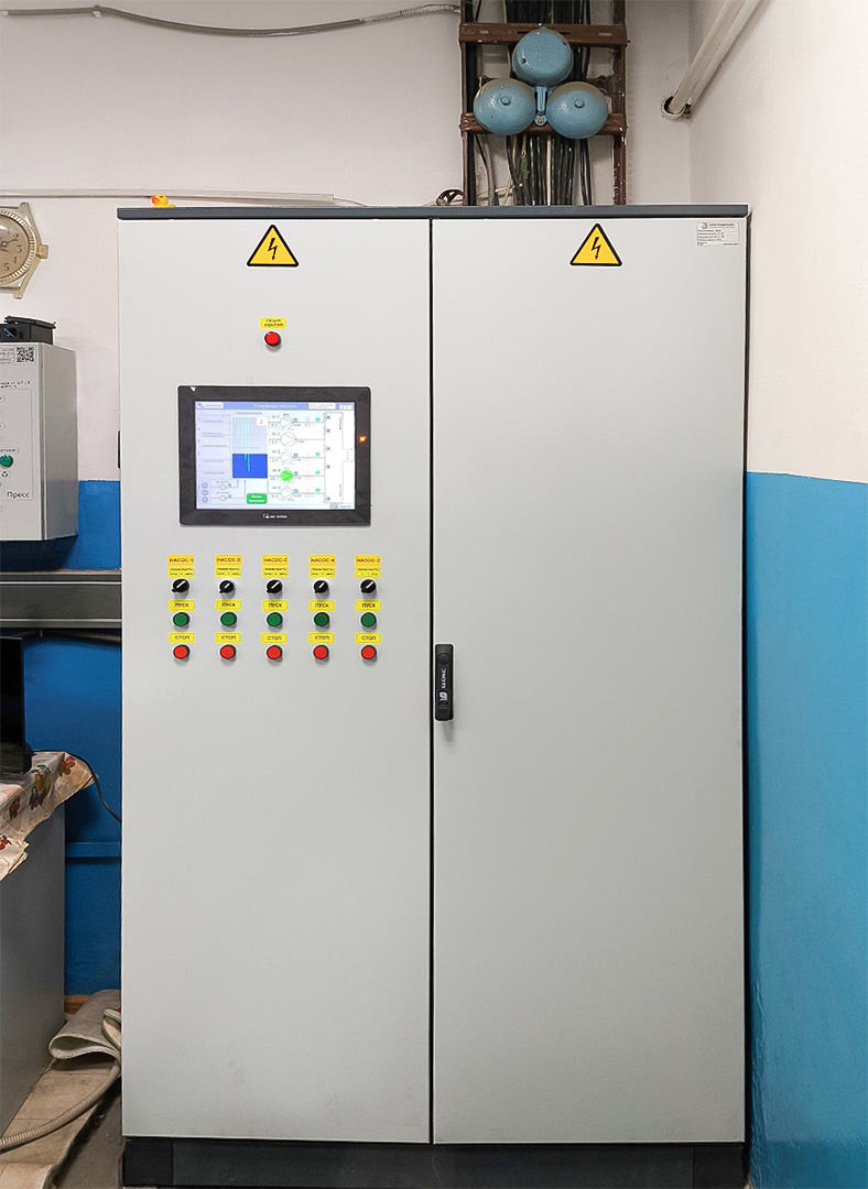

    Используя панель оператора, можно оперативно контролировать состояние оборудования и своевременно реагировать на возникающие отклонения.
    Для новой системы было разработано программное обеспечение, реализующее алгоритмы управления насосным оборудованием, контроля технологических параметров и защит. После монтажа и пусконаладочных работ проведена интеграция с существующими технологическими процессами станции.
    Обновление автоматики позволило повысить надежность и энергоэффективность работы ГКНС, а современная система контроля и защит снизила вероятность возникновения нештатных ситуаций.
