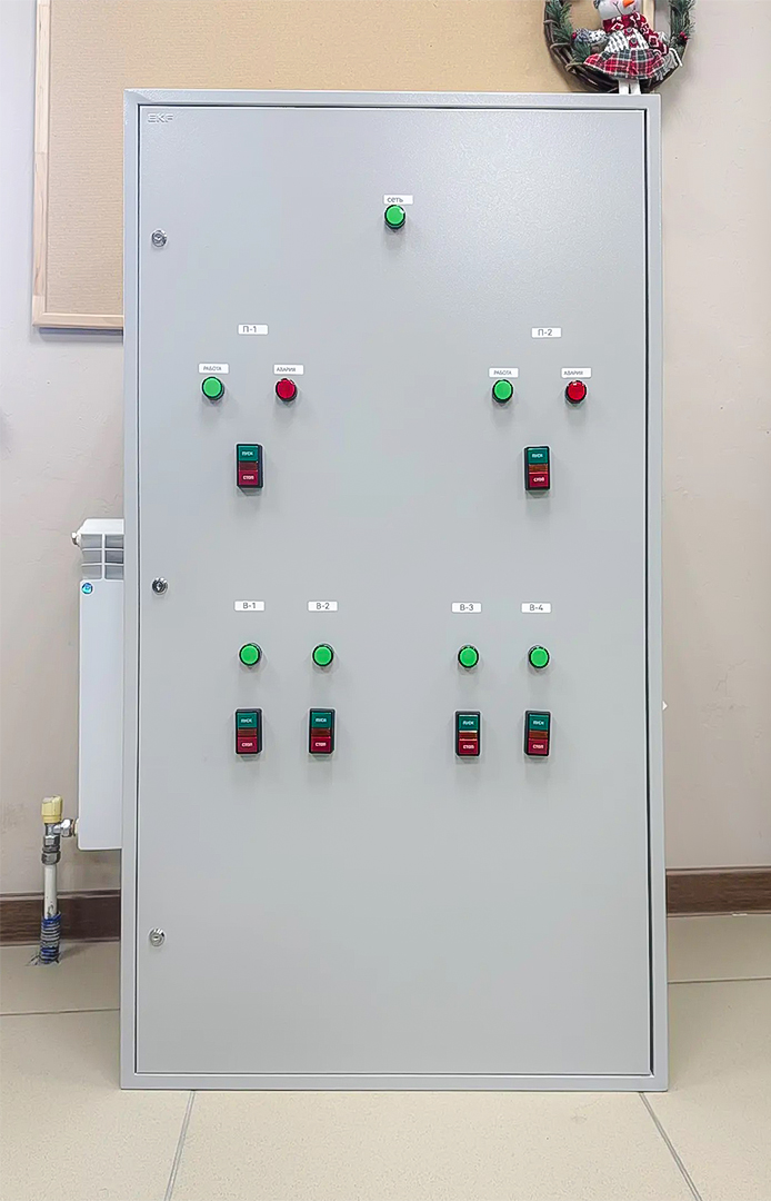

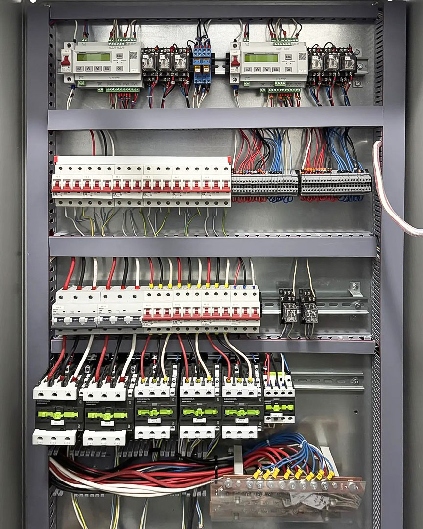

    В рамках автоматизации объекта был произведен, смонтирован и введен в эксплуатацию единый шкаф управления двумя приточно-вытяжными системами вентиляции на базе специализированных контроллеров ОВЕН ТРМ1033 и электромагнитных пускателей для управления нагревом электрокалорифера. Приточная вентиляция запускается с помощью частотных преобразователей, что позволяет избежать скачков токов при запуске вентиляторов и более плавной настройки режима работы.
    Температура в вентиляционных каналах контролируется датчиками ОВЕН ДТС3032. Контроллеры обрабатывают полученные значения, регулируют мощность электрических калориферов и поддерживают заданную температуру приточного воздуха.
    Для безопасной эксплуатации системы реализован комплекс защитных функций, предотвращающих повреждение оборудования при возникновении нештатных ситуаций.
    Для контроля давления воздуха в воздуховодах установлены реле перепада давления ОВЕН РД30-ДД500. По ним система определяет состояние вентиляторов и выявляет нештатные ситуации: остановку вентилятора или обрыв приводного ремня.
    Ступени электрических калориферов включаются последовательно в зависимости от потребности в нагреве. Для защиты ТЭНов предусмотрены контроль перегрева и режим продувки: после отключения нагрева вентилятор продолжает работать в течение заданного времени, охлаждая калорифер.
    При поступлении сигнала «Пожар» от системы охранно-пожарной сигнализации вентиляционные установки автоматически отключаются.
    Заказчик получил стабильную работающую систему вентиляции с точным поддержанием комфортного микроклимата без постоянного участия персонала. Реализованное решение предусматривает возможность работы по расписанию и создает основу для дальнейшего подключения вентиляции к системе диспетчеризации.
