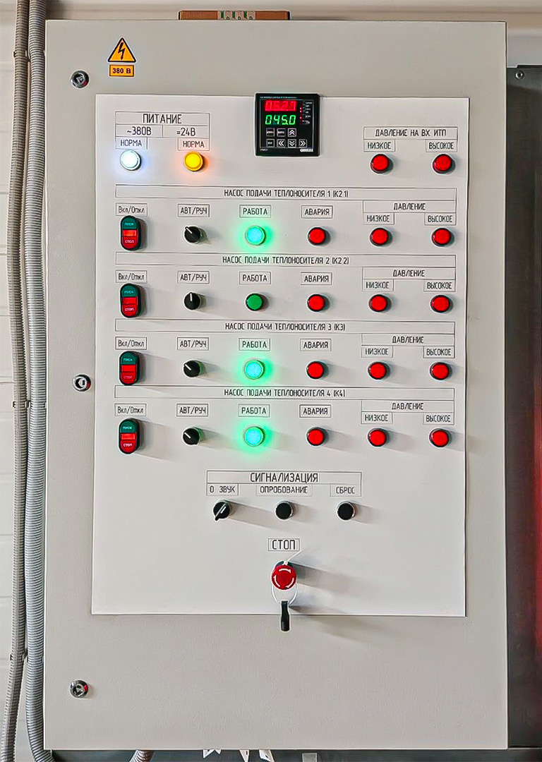

В городе Домодедово на территории складского комплекса установлен котел наружного размещения мощностью 1 МВт. В одном из зданий оборудован автоматизированный индивидуальный тепловой пункт, через который теплоноситель распределяется по системе отопления всех зданий объекта.
Для автоматического управления котлом, четырьмя насосами и поддержания заданной температуры подачи теплоносителя, был установлен щит автоматики на базе оборудования ОВЕН. Проект реализовал наш партнер – компания НПК «Завод Модульного Энергооборудования», специализирующаяся на производстве блочно-модульных котельных и автоматизации объектов.

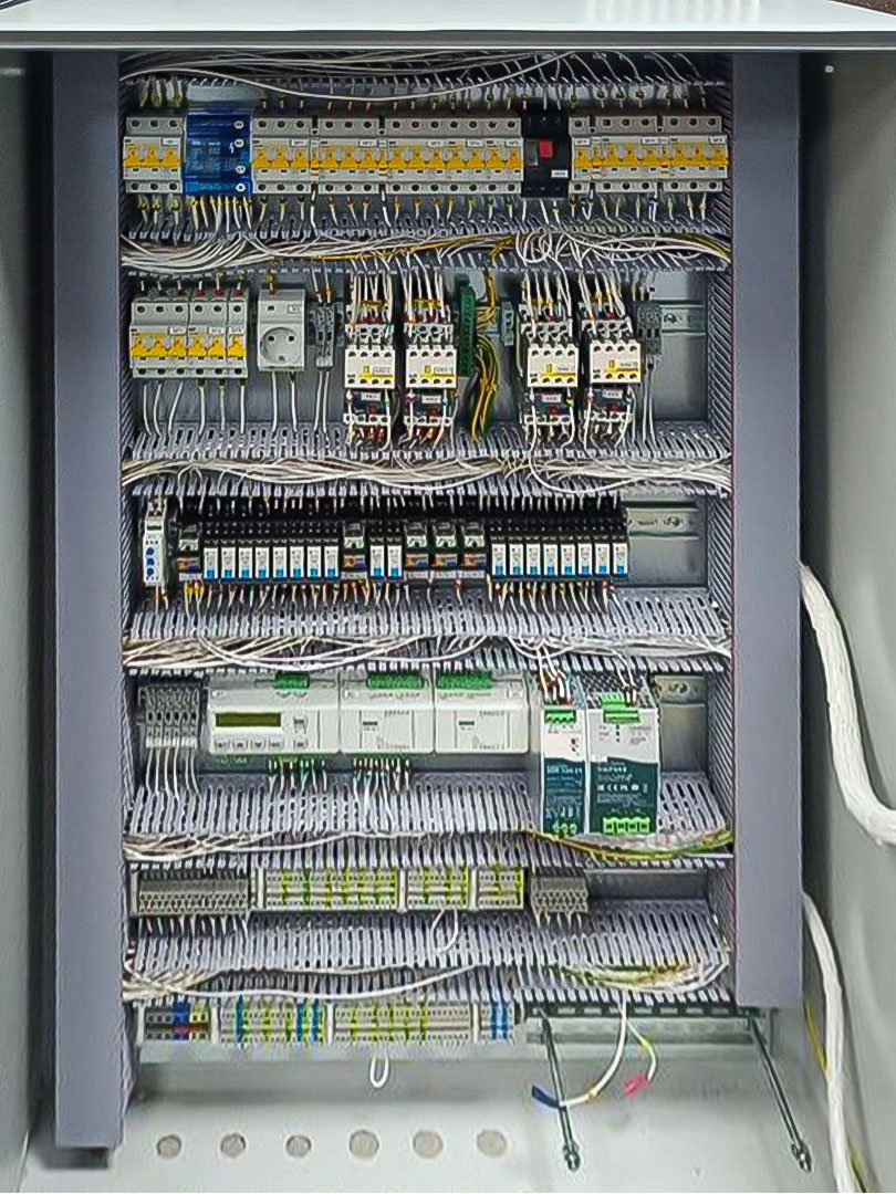

Для управления оборудованием был изготовлен щит автоматики. В качестве главного управляющего устройства используется контроллер с готовым алгоритмом регулирования температуры в системах отопления ОВЕН ТРМ32 в щитовом исполнении. Он используется для небольших индивидуальных тепловых пунктов, поддерживает температуру по заданной уставке или отопительному графику, управляя запорно-регулирующим клапаном (КЗР).
Температура теплоносителя контролируется погружным датчиком ОВЕН ДТС035. Полученные данные используются системой автоматики для поддержания заданного температурного режима.
Температуру наружного воздуха измеряет датчик ОВЕН ДТС125Л
Для управления насосной группой установлено программируемое реле ОВЕН ПР200, которое управляет четырьмя насосами, обеспечивает циркуляцию и подпитку теплоносителя и резервирование насосов. При неисправности рабочего насоса система может автоматически включить резервный, сохраняя непрерывную работу отопления.
Для подключения к ПР200 насосов, датчиков и исполнительных устройств использованы модули расширения дискретных входов-выходов ОВЕН ПРМ-1.
Для журналирования и контроля текущих параметров, аварийные сигналы и показания датчиков сводятся на контроллер и выводятся на верхний уровень, через цифровой интерфейс RS485 контроллера ПР200.
