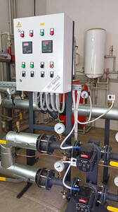

    Шкаф управления. Вид снаружи

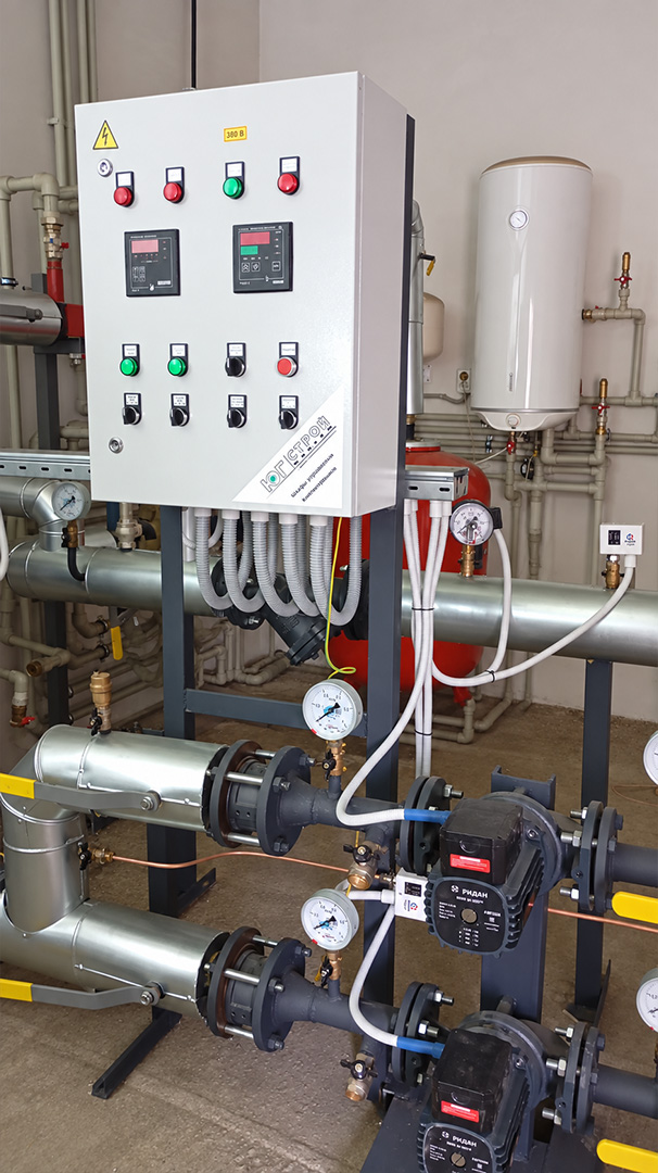

    В рамках реализации проекта был изготовлен шкаф управления системой погодозависимого регулирования отопления на базе регулятора для двухконтурных систем отопления и ГВС ОВЕН ТРМ32М и запорно-регулирующих клапанов с электроприводами.
    Для измерения температуры подающего и обратного теплоносителя используются термометры сопротивления ОВЕН ДТС024. Их сигналы поступают на контроллер ТРМ32М, который на основе заданного отопительного графика вычисляет требуемую температуру теплоносителя в подающем трубопроводе и формирует управляющий сигнал на электропривод регулирующего клапана.
    Для измерения температуры наружного воздуха применяется датчик ДТС125Л. При изменении условий ТРМ32М плавно регулирует степень открытия клапана, регулируя расход теплоносителя из тепловой сети. Это позволяет точно поддерживать заданную температуру в системе отопления и избегать перегрева помещений. Дополнительно реализована защита от превышения температуры обратного теплоносителя.
    После внедрения системы погодозависимого регулирования затраты на тепловую энергию снизились более чем на 15%, что существенно отразилось на бюджете организации. Температура в помещениях стала стабильной и комфортной вне зависимости от резких изменений погоды. Исключён перерасход тепла в переходные периоды.
