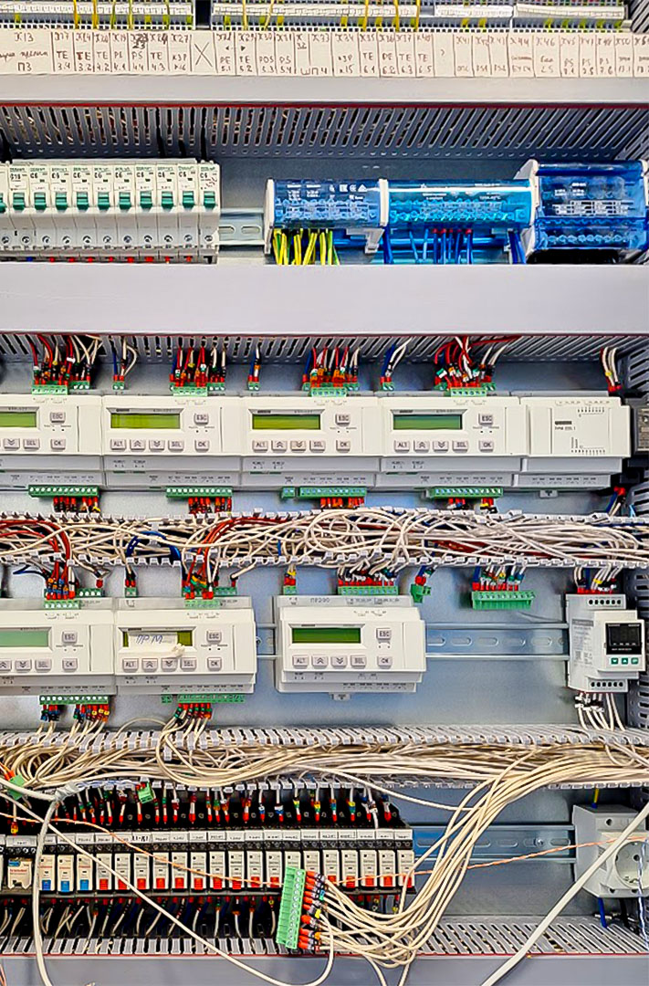

    Основу системы автоматизации составили контроллеры КТР-121 с готовыми алгоритмами для автоматизации котельных.
    Для управления тремя котлами применены три котловых регулятора КТР-121.01.10.
    Контроллеры управляют работой котлов и взаимодействуют с автоматизированными газовыми горелками через встроенный менеджер горения. Горелки имеют собственные функции автоматического розжига и поддерживают внешнее управление по дискретным сигналам.
    КТР-121.01.10 обеспечивают:
    • поддержание заданной температуры теплоносителя на выходе из котла;
    • управление котловыми насосами;
    • контроль температуры обратной воды;
    • контроль давления теплоносителя;
    • контроль протока через котёл;
    • контроль разрежения в топке;
    • управление отсечными клапанами;
    • передачу информации о состоянии котлов и аварийных сигналах в систему управления.
    Для управления группой котлов применён каскадный контроллер КТР-121.02.41. Он рассчитан на управление каскадом до четырёх котлов, в реализованной системе контроллер управляет тремя котлами:
    • поддерживает заданную температуру подачи в общем трубопроводе;
    • определяет необходимое количество работающих котлов;
    • управляет включением ступеней мощности двухступенчатых горелок;
    • равномерно распределяет наработку между котлами;
    • управляет сетевыми насосами;
    • контролирует давление теплоносителя;
    • участвует в управлении общей системой подпитки;
    • обеспечивает взаимодействие с тепловым регулятором КТР-121.03.20.

    Для реализации локальных алгоритмов управления системой подпитки и контроля параметров применено программируемое реле ПР200. Прибор контролирует сигналы от датчиков и оборудования, а также управляет исполнительными механизмами в соответствии с программой, разработанной в среде Owen Logic.
    Для расширения количества дискретных входов и выходов ПР200 оснащён модулем ПРМ-1. Модуль используется для сбора сигналов от оборудования и передачи их в программируемое реле, а также для управления исполнительными механизмами с дискретным управлением.
    На базе ПР200 и ПРМ-1 реализованы функции контроля системы подпитки, контроля давления и формирования сигналов о нештатной работе оборудования. Сигналы аварий от котлов и общекотельных систем передаются в систему диспетчеризации.

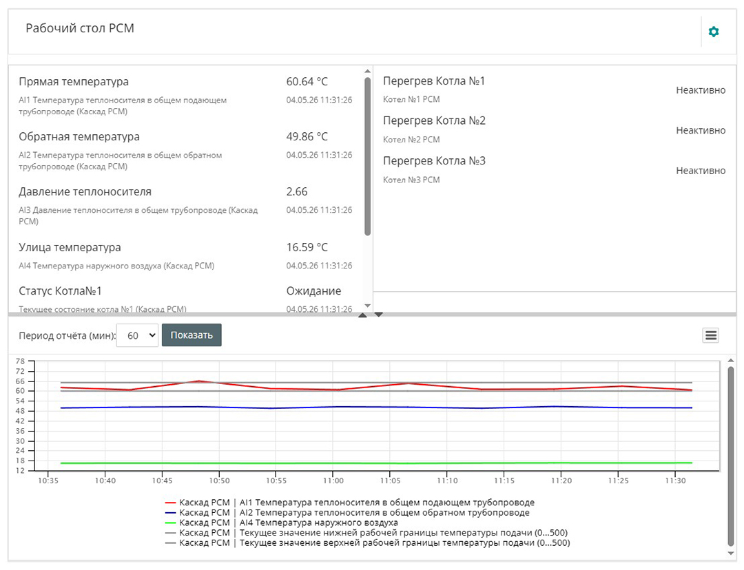

    Для удалённого мониторинга используется облачный сервис OwenCloud, который позволяет:
    • контролировать основные параметры работы котельной;
    • отслеживать температуры, давление и состояние оборудования;
    • получать уведомления о неисправностях и аварийных ситуациях;
    • анализировать историю изменения параметров;
    • удалённо управлять предусмотренными системой параметрами и режимами со смартфона или компьютера.
    Удалённое управление реализовано с учётом алгоритмов и ограничений системы автоматизации. Защитные и аварийные функции котельной не зависят от наличия подключения к облачному сервису.
