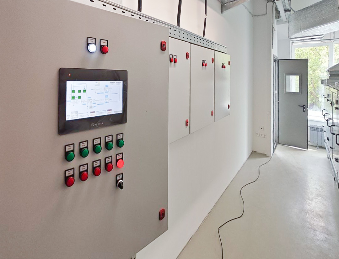

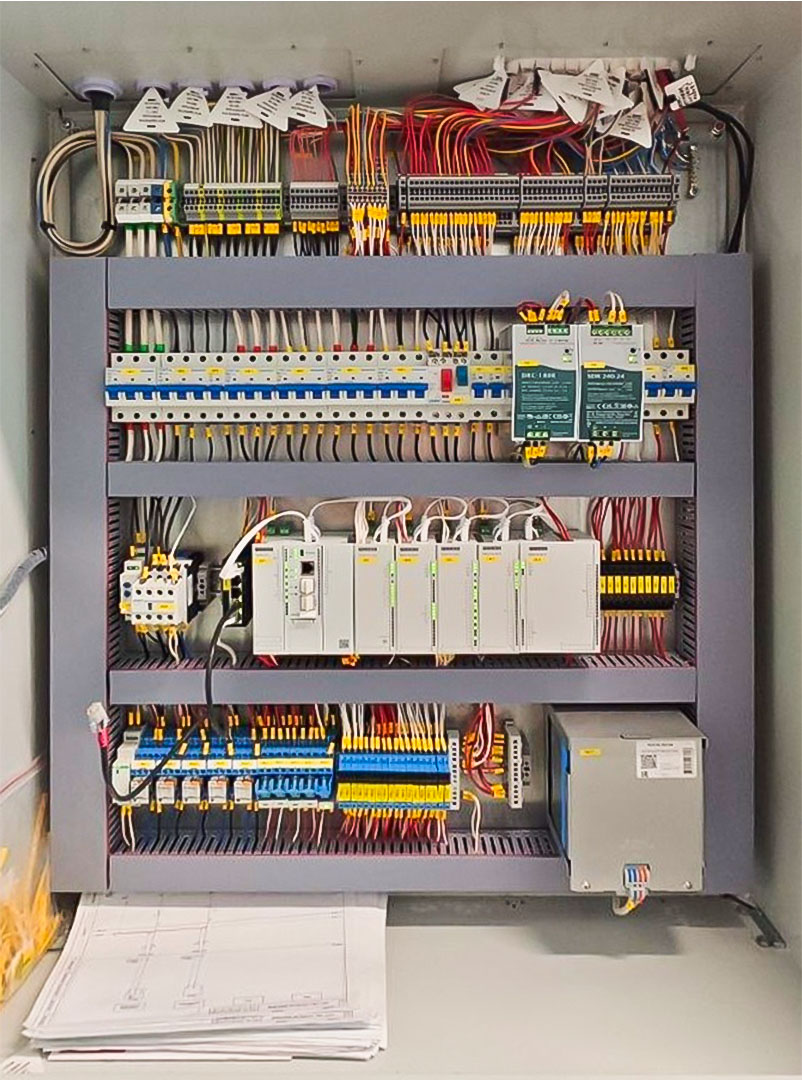

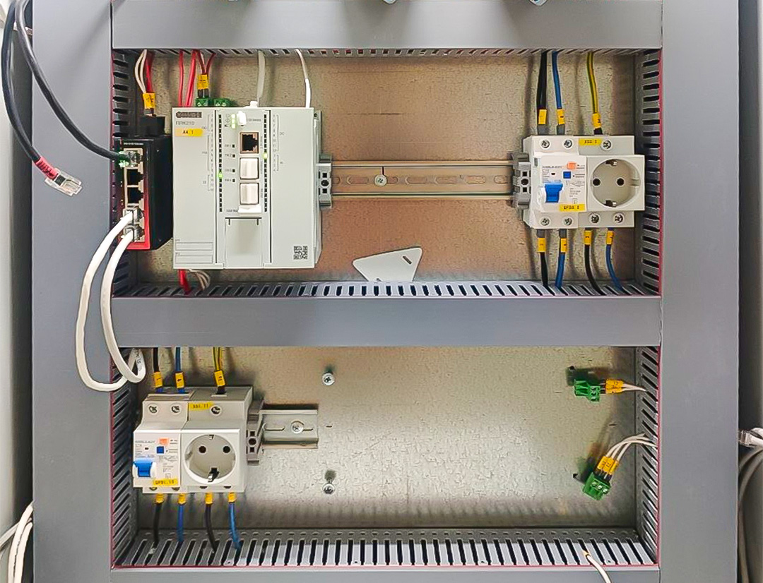

    Для реализации системы автоматизации были собраны и смонтированы три типа шкафов: щит автоматизации (ША), щит управления приточно-вытяжной установкой (ШУ-ПВ) и щиты питания и управления нагревателями (электрическими калориферами) (ШУ-Н). Все шкафы объединены в общую промышленную сеть, что обеспечивает централизованное управление и обмен данными.

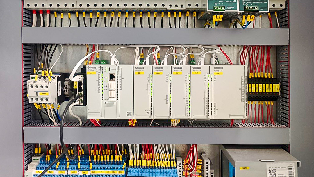

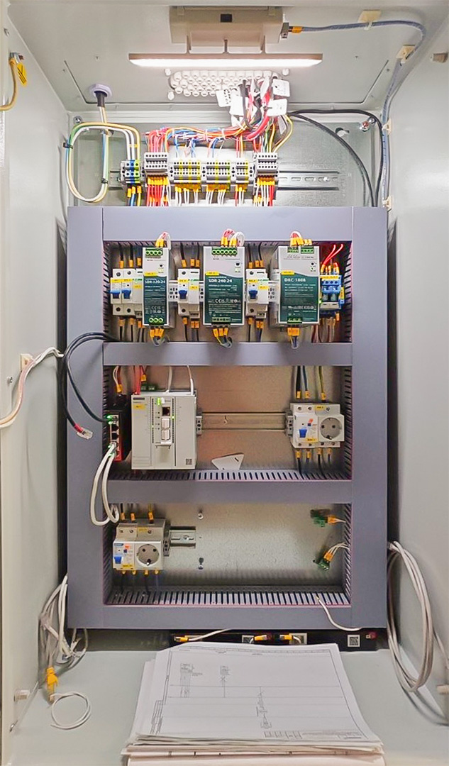

    Щит автоматизации построен на базе высокопроизводительного программируемого логического контроллера ОВЕН ПЛК210-14-CS. Контроллер выполняет роль главного управляющего устройства системы: координирует работу всех подсистем, обрабатывает сигналы от датчиков температуры, влажности, перепада давления, расположенных в обслуживаемых помещениях, и формирует задания для ШУ-ПВ и щитов калориферов. На двери щита установлена сенсорная HMI-панель для визуализации и оперативного управления всей системой. Через ША реализована диспетчеризация кондиционеров по протоколу Modbus, питание и управление VAV-клапанами и заслонками, интеграция газоанализатора и управление фильтровентиляционными модулями.

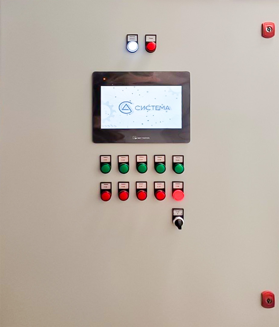

    Щит управления приточно-вытяжной установкой (ШУ-ПВ) оснащён контроллером ОВЕН ПЛК210-11-CS с модулями аналогового и дискретного ввода-вывода МВ210-102, МВ210-204, МУ210-412 и МУ210-502. Он управляет приточно-вытяжной установкой: регулирует скорость вентиляторов через частотные преобразователи, управляет заслонками с электроприводами, насосом системы охлаждения, контролирует работу калориферов и следит за параметрами воздуха в приточной и вытяжной частях. На щите установлена HMI-панель, позволяющая оператору настраивать режимы, следить за текущими параметрами и аварийными сообщениями.

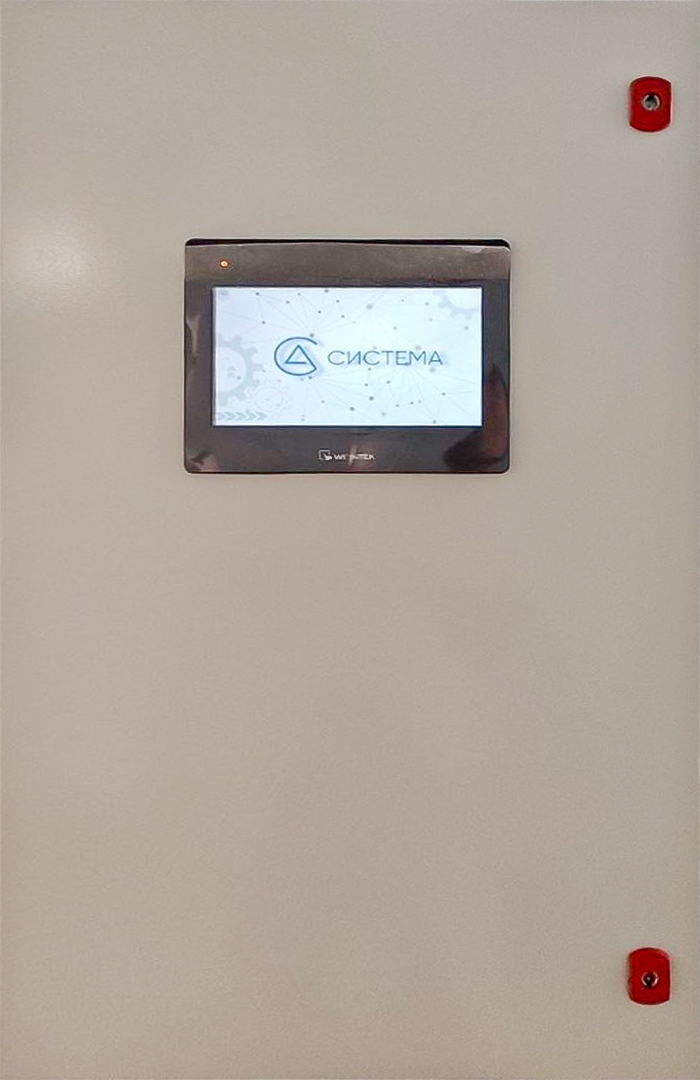

    Щиты питания и управления электрическими калориферами (ШУ-Н) предназначены для коммутации и регулирования мощности многоступенчатых электрических нагревателей. В них установлены твердотельные реле HT-6044.ZD3 (60 А) и HT-4044.ZD3 (40 А) на радиаторах охлаждения РТР036. Твердотельные реле управляются дискретными сигналами от контроллеров через модули дискретного вывода МУ210-412 и обеспечивают ступенчатое включение нагревательных секций. Благодаря бесконтактной коммутации исключается износ контактов и повышается надёжность. Щиты также содержат автоматические выключатели, устройства защиты и клеммные соединения для подключения калориферов.
    Щиты автоматизации и управления связаны между собой по сети Modbus TCP, что обеспечивает высокую скорость обмена данными и возможность расширения системы. Программирование ПЛК выполнено в среде Owen Logic.
