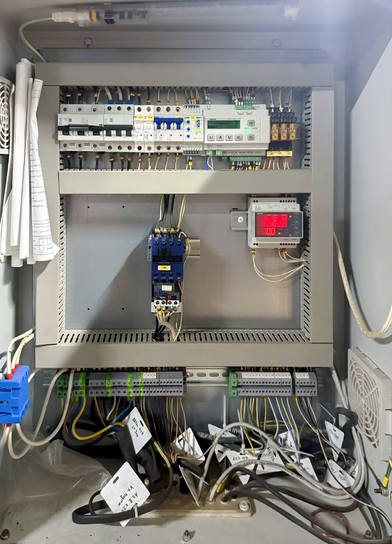

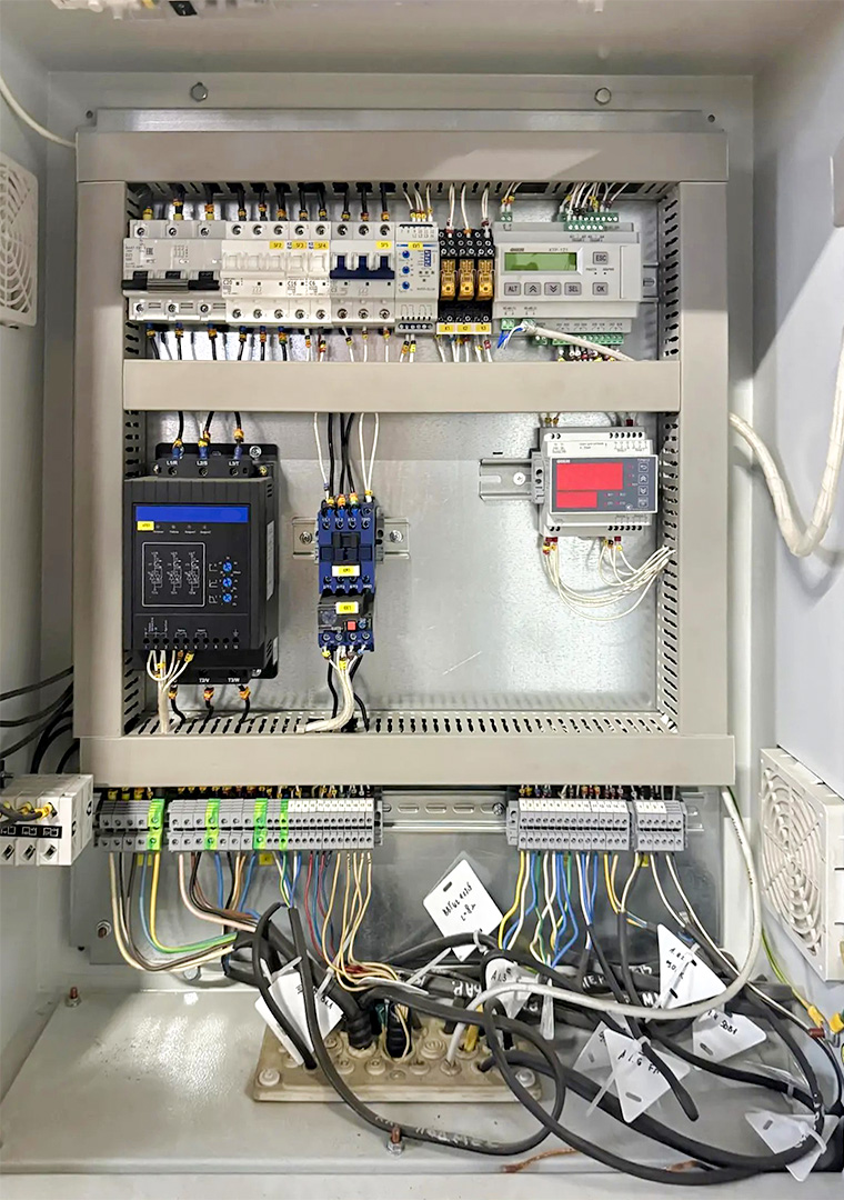

    Шкафы автоматизации котлов (ШАК) на базе контроллера для автоматического управления котельной ОВЕН КТР-121 установлены на каждый водогрейный котёл. Они выполняют управление горелкой и насосом котла с устройством плавного пуска, обеспечивают контроль температуры, давления и протока теплоносителя, контроль безопасности котла, а также обмен данными с верхним уровнем по Modbus RTU.

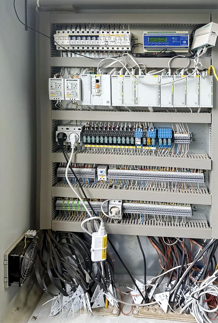

    Щиты управления группами насосов (ЩУН) управляют подпиточными насосами и насосами ГВС. Они контролируют работу насосов, переключают рабочий на резервный по времени наработки, автоматически вводят резерв при аварии и поддерживают заданное давление в контурах с помощью каскадного регулирования по датчикам давления или перепада давления ГВС.

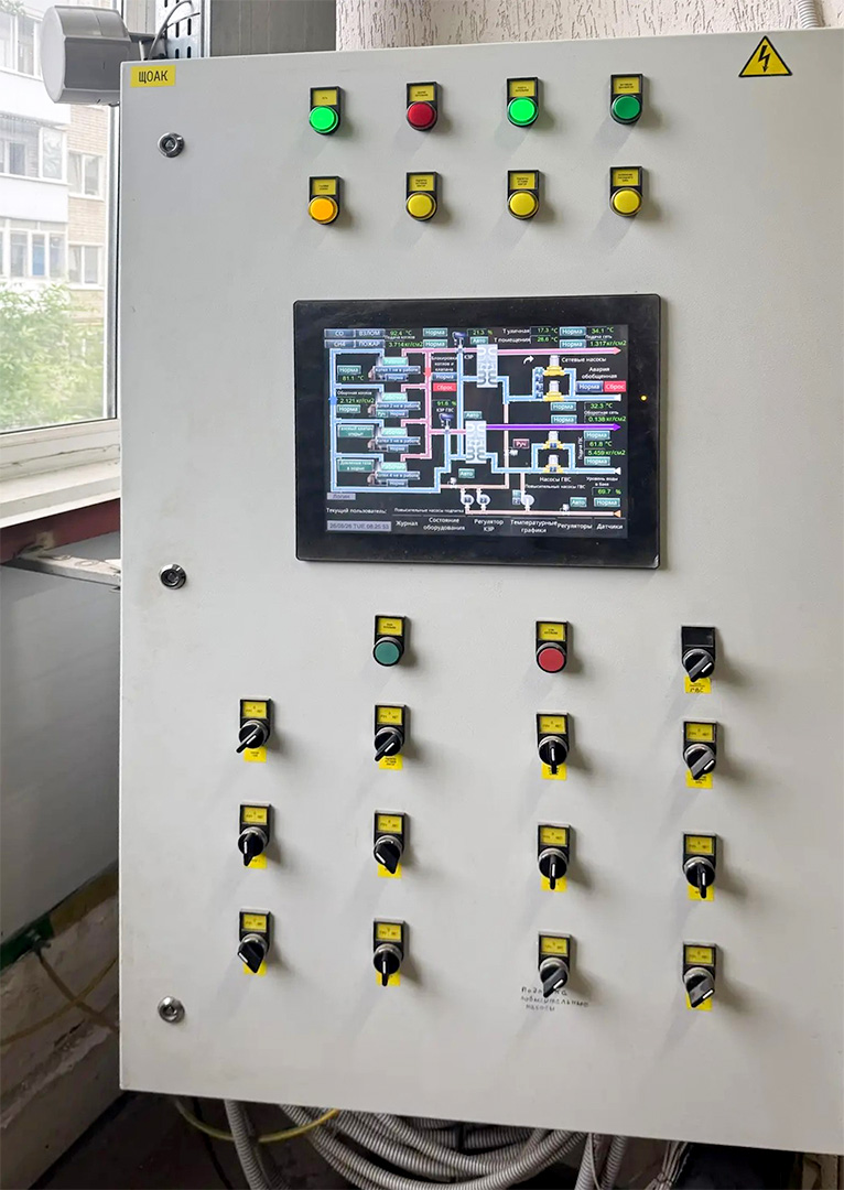

    Шкаф общекотельной автоматики (ШОАК) реализован на базе высокопроизводительного программируемого контроллера с расширенными сетевыми возможностями ОВЕН ПЛК210. Он выполняет функции центрального узла: сбор аварийных сигналов, внешнее управление, координация работы всех систем и передача данных на диспетчерский пункт по Modbus RTU.
