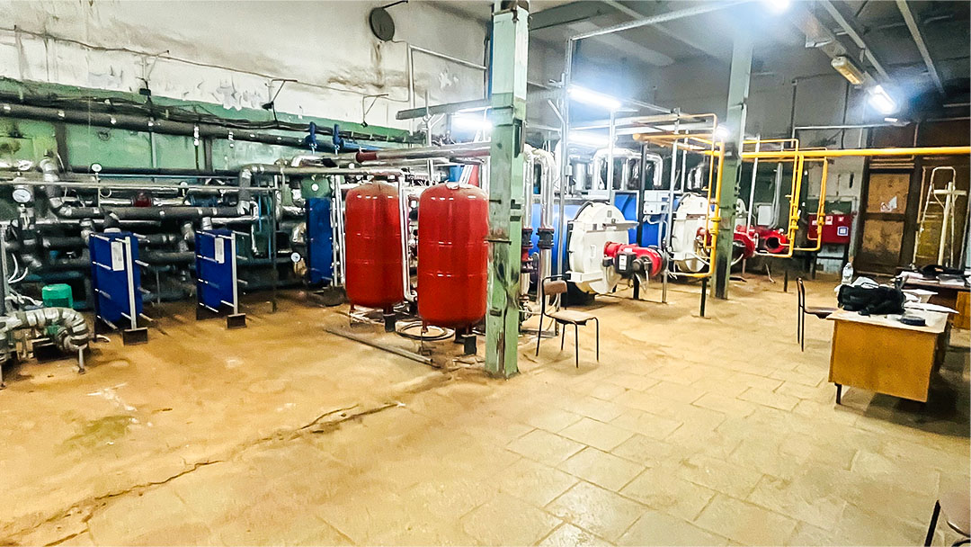

    Производственная компания из Пушкино обратилась к нашему партнеру – ООО «Автоматизация систем теплоснабжения» – для срочного переоборудования котельной. Объект после длительной эксплуатации и недостаточного финансирования пришёл в аварийное состояние: старая автоматика полностью вышла из строя, оборудование износилось, нарушилась герметичность котлов. Эксплуатация такой котельной представляла потенциальную опасность. Поэтому главной целью проекта стало не просто восстановление работоспособности, а комплексная модернизация с внедрением современной системы управления, обеспечивающей безопасность, надёжное теплоснабжение и удалённый контроль.

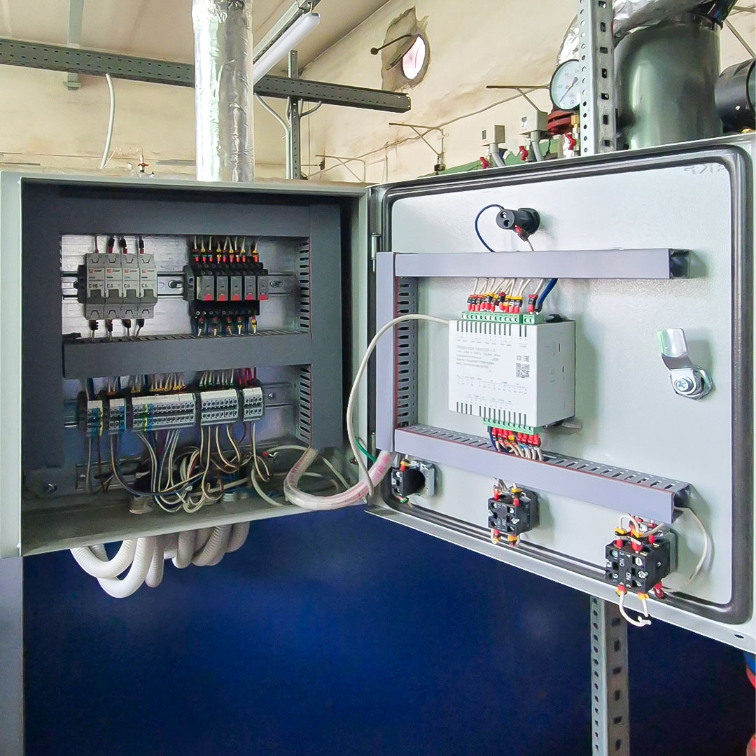

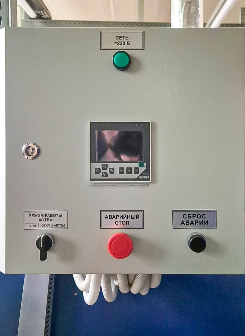

    Щит управления котлом построен на базе компактного программируемое реле с графическим дисплеем и встроенным Ethernet ОВЕН ПР225. Устройство управляет мощностью горелки, отрабатывает алгоритмы безопасного розжига и аварийного останова, контролирует температуру и давление теплоносителя на входе и выходе из котла. Графический дисплей на двери щита позволяет оператору видеть текущие параметры, состояние горелки и коды аварий, а также изменять уставки вручную при необходимости.

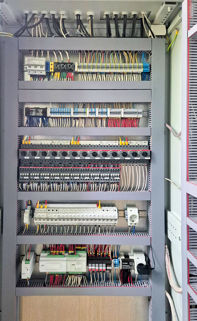

    Щит общекотельной автоматики реализован на базе программируемого реле ОВЕН ПР103 с модулем расширения ПРМ. Прибор собирает данные от всех котлов и вспомогательного оборудования, реализует каскадное управление котлами, погодозависимое регулирование температуры подачи, управление сетевыми и подпиточными насосами, а также ротацию насосов для равномерной наработки. Модуль расширения ПРМ используется для увеличения количества дискретных входов-выходов, что позволяет подключить все необходимые датчики и исполнительные механизмы.
    Вся автоматика объединена в единую диспетчерскую сеть. Данные о работе котельной выводятся на панель оператора, установленную на щите общекотельной автоматики. Благодаря наличию Ethernet-портов у ПР225 и ПР103 реализован удалённый мониторинг: диспетчер может в любой момент подключиться к системе, просмотреть текущие параметры, архив аварий и при необходимости скорректировать настройки.
