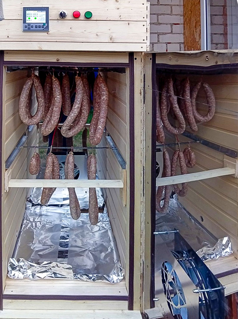

    Для управления температурой в коптильне было выбрано программируемое реле в щитовом исполнении с графическим цветным дисплеем и Ethernet ОВЕН ПР225.
    Особенностью реле ПР225 является то, что оно имеет аналоговые входы, датчики к которым подключаются по трехпроводной схеме, что обеспечивает высокую точность снятия показаний. Подключать к входам можно широкий спектр датчиков – термосопротивления, термопары, включая низкоомные датчики типа NTC/PTC (в проекте ипользовались датчики Pt1000). ПИД-регулятор прибора обеспечивает точное поддержание температуры и других параметров.

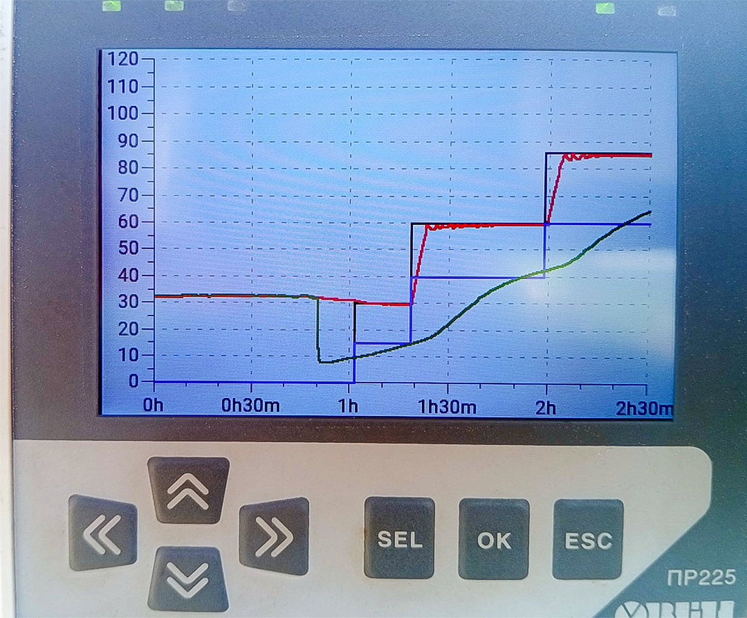

    Для контроля температуры используются два датчика. Один измеряет температуру нагрева в коптильной камере, второй – температуру внутри мясного изделия.

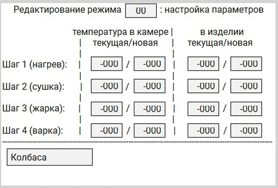

    На основании полученных данных ПР225 с помощью встроенного ПИД-регулятора поддерживает заданный режим нагрева в камере и контролирует температуру изделия. Прибор на основании измеренной температуры продукта автоматически рассчитывает требуемую температуру в камере и переключает ее согласно запрограммированным технологическими этапам обработки изделия. Текущие температуры и продолжительность каждого этапа отображаются на экране ПР225. Также предусмотрена возможность ручного переключения.
    Алгоритм технологического процесса для ПР225 написан в среде программирования Owen Logic на языке ST. Для упрощения процесса копчения предусмотрена возможность создания шаблонов термообработки изделия и выбор одного из шаблонов для запуска. Номера рецептов можно выбрать на панели управления.

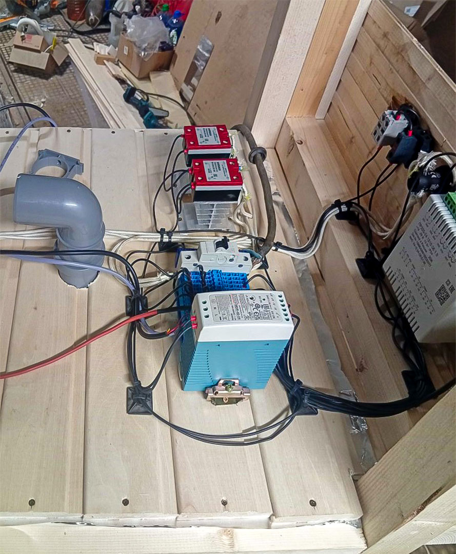

    Ранее весь процесс контролировался человеком по показаниям двух термометров сопротивления (в камере и в изделии) с индикаторами температуры. По решению заказчика управление питанием ТЭНов было переведено с контакторов на твердотельные реле KIPPROBOR от транзисторного выхода ПР225. Выход работает в режиме ШИМ с заданием мощности от ПИД-регулятора. Такое решение позволяет точно регулировать тепловую мощность и выполнять частые переключения без механического износа контактов, характерного для электромеханических контакторов.
