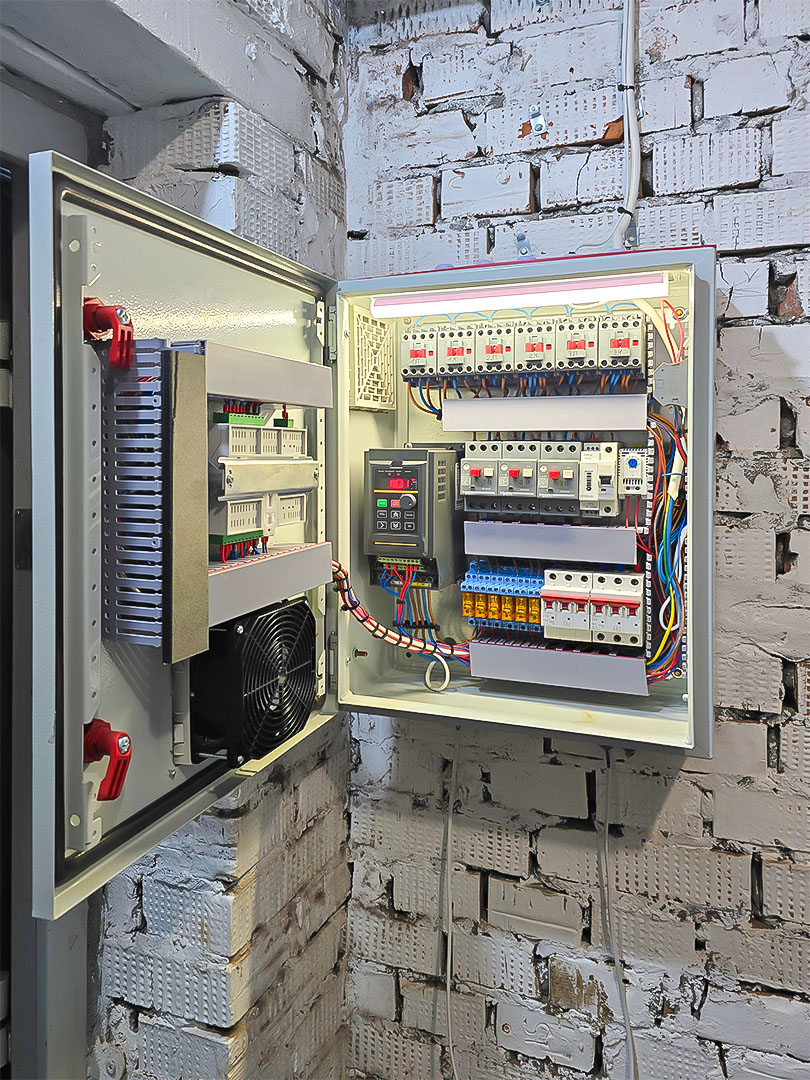

    Центральным устройством шкафа управления стал контроллер для каскадного управления насосами совместно с преобразователем частоты ОВЕН СУНА-122, который реализует ПИД-регулирование давления в системе холодного водоснабжения. Он получает аналоговый сигнал от датчика давления ПД100-ДИ0,6-171-1,0, установленного в напорном трубопроводе ХВС, сравнивает текущее значение с уставкой и формирует управляющий сигнал на преобразователь частоты MEYERTEC VFD1, который плавно изменяет обороты насоса, обеспечивая точное поддержание заданного давления и исключая гидроудары.
    Питание цепей управления и датчиков обеспечивает блок питания БП12Б-Д1-12 со стабилизированным напряжением 12 В.
    Защиту насоса от «сухого хода» осуществляет реле избыточного давления РД55-ДИ, которое фиксирует падение давления на входе и формирует аварийный сигнал.
    Для защиты приборов управления и индикации от влаги и пыли, что особенно актуально после предыдущего затопления, на лицевой панели шкафа установлена защитная крышка MEYERTEC MT-WPС8.

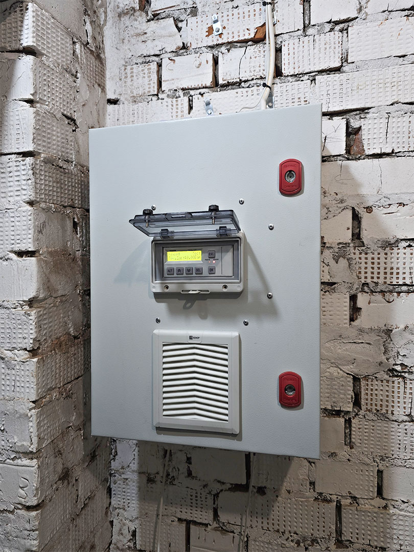

    Все компоненты смонтированы в едином компактном щите, спроектированном с учётом ограниченных габаритов помещения узла ХВС.

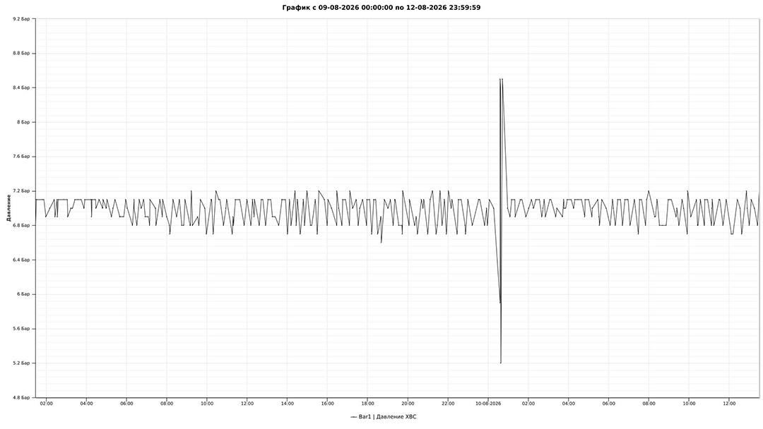

    Восстановлена работа повысительной станции ХВС. Система на базе СУНА-122 обеспечивает стабильное поддержание давления в водопроводе многоквартирного дома независимо от текущего расхода. Благодаря частотному регулированию насос работает в экономичном режиме, исключены гидроудары и избыточное энергопотребление. Отечественное оборудование показало высокую надёжность, а компактное исполнение шкафа позволило разместить его в стеснённых условиях узла ХВС.
