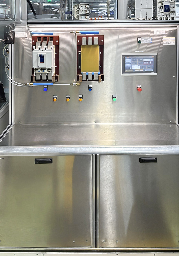

    Для решения задачи был разработан и изготовлен автоматизированный стенд на базе оборудования ОВЕН. Центральным элементом системы стал программируемый логический контроллер ОВЕН ПЛК110. На его быстрые выходы подаётся ШИМ-сигнал с частотой до 400 Гц для управления шаговым двигателем, который меняет ток, подаваемый на проверяемый выключатель.

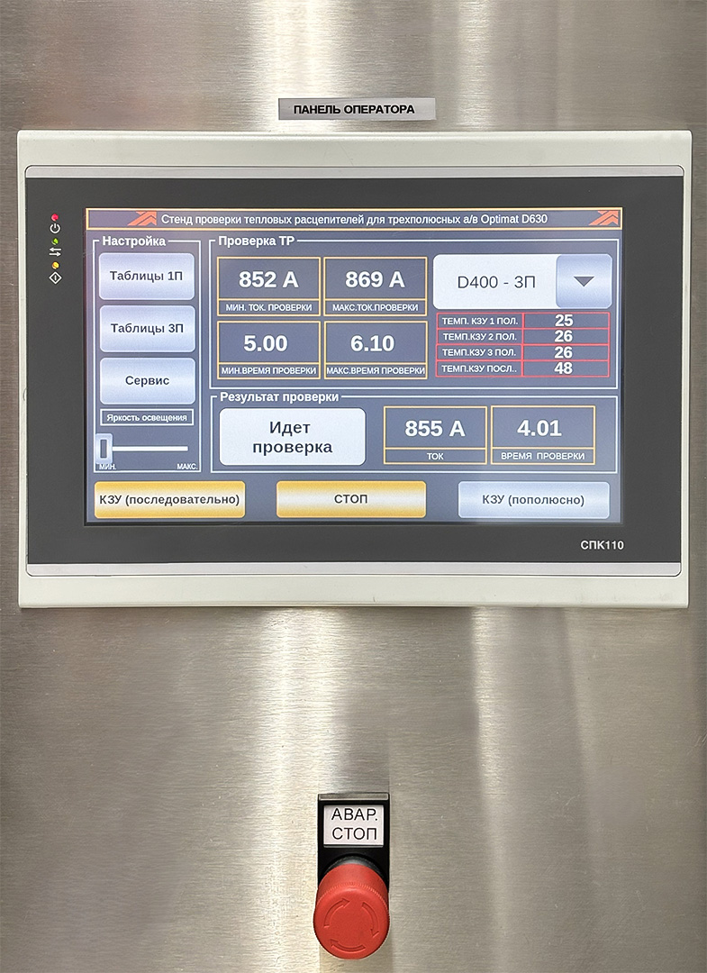

    Оператор задаёт требуемое значение тока (уставку) на сенсорной панели оператора ОВЕН СПК110, которая передаёт его в ПЛК110. Контроллер сравнивает заданное значение с текущим током, измеряемым амперметром. На основе разницы ПЛК формирует сигнал управления шаговым двигателем: если ток ниже уставки — двигатель вращается в сторону увеличения, если выше — в сторону уменьшения.
    Для повышения точности и скорости настройки реализована программная система плавного изменения скорости шагового двигателя. Если разница между уставкой и текущим током превышает 50 А, двигатель вращается с высокой скоростью. По мере приближения текущего значения к уставке разница сокращается, и контроллер автоматически снижает скорость вращения.
    Таким образом, стенд автоматически настраивает испытательный ток, обеспечивая высокую повторяемость и точность проверки. Все параметры проверки фиксируются, и по завершении цикла формируется отчёт, который передаётся в облачный сервис OwenCloud для хранения и дальнейшего анализа.
