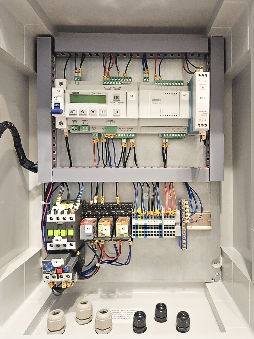

    Собрать шкаф управления контуром ГВС, включающий в себя теплообменник, запорно-регулирующую арматуру, циркуляционный насос и комплект датчиков температуры и давления.
    Основой системы управления стал контроллер ОВЕН ТРМ1032М с готовыми алгоритмами регулирования температуры в системах отопления и ГВС, дополненный модулем расширения ПРМ-2 с аналоговыми входами и дискретными выходами. ТРМ1032М поддерживает заданную температуру горячей воды: анализируя сигналы датчиков, он управляет запорно-регулирующим клапаном (КЗР) на линии подачи греющего теплоносителя в теплообменник, а также включает и контролирует циркуляционный насос ГВС. Благодаря встроенному интерфейсу RS-485 прибор передаёт ключевые параметры работы на диспетчерский пульт или в облачный сервис OwenCloud.

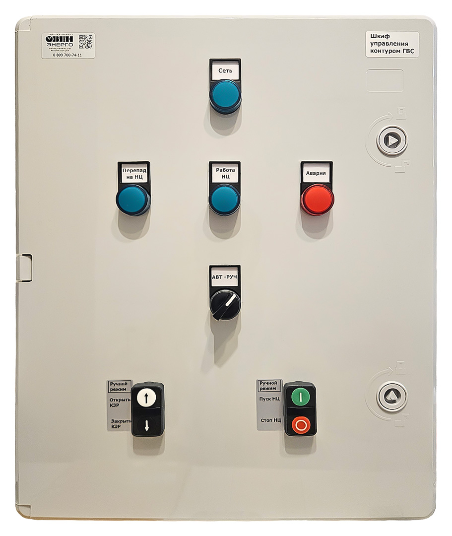

    Для коммутации силовых цепей и развязки управляющих сигналов использовались промежуточные реле MEYERTEC: они принимают слаботочный сигнал от ТРМ1032М и управляют включением насоса и клапанов, защищая выходы прибора от перегрузки. На лицевой панели щита установлены лампочки и кнопки MEYERTEC серии MTB, которые служат для ручного управления, а встроенная подсветка отображает состояние оборудования — работу насоса, наличие аварии, подачу питания. На дверцу щита также выведено состояние датчика давления, чтобы можно было визуально контролировать давление в контуре.
    Заказчик получил бюджетное, но функциональное решение для управления и поддержания оптимальных параметров ГВС. Система автоматически поддерживает температуру горячей воды, управляет насосом и передаёт данные на верхний уровень, что исключает необходимость постоянного присутствия персонала.
