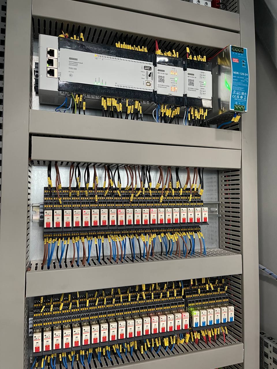

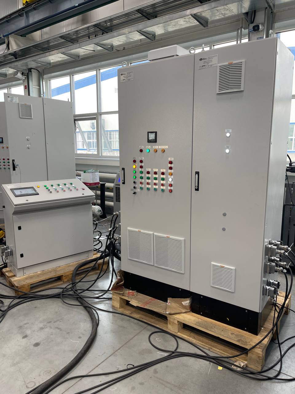

    Для комплекса по испытанию торцевых уплотнений необходимо было разработать комплект шкафов управления, в каждый из которых входит три обязательных компонента: пульт управления, шкаф автоматики и силовой шкаф. Заказчик выдвинул строгие требования: широкий перечень функций и защит, высокая надежность, полное соответствие нормативам ГОСТ, выполнение норм электробезопасности, электромагнитной совместимости и помехозащищенности, наличие сертификатов на комплектующие и об утверждении типа для средств измерения.
    Ядром управляющей системы стал программируемый логический контроллер ОВЕН ПЛК160-24.И-М. Для сбора и передачи данных в сеть RS-485 установлены модули дискретного ввода-вывода ОВЕН МВ110-16ДН и МУ110-16Р. Также использовано оборудование от MEYERTEC: клеммы серии MTS, сигнальные лампы серии MT22 и кнопки и блок-контакты серии MTB2, MTB, MTB7.
    Система, поддерживает давление в магистрали высокого давления до 16 МПа, управляет электроприводом рабочего вала с заданной частотой вращения и обеспечивает работу системы смазки, системы охлаждения масла и клапана КЗР (клапан запорно-распределительный).
    В состав системы входят два насоса, вентилятор системы охлаждения, клапан КЗР, электропривод рабочего вала с частотным преобразователем, датчики температуры и давления. Реализованы защиты по температуре, давлению и качеству электропитания, что существенно увеличивает срок службы оборудования и повышает отказоустойчивость испытательного комплекса.

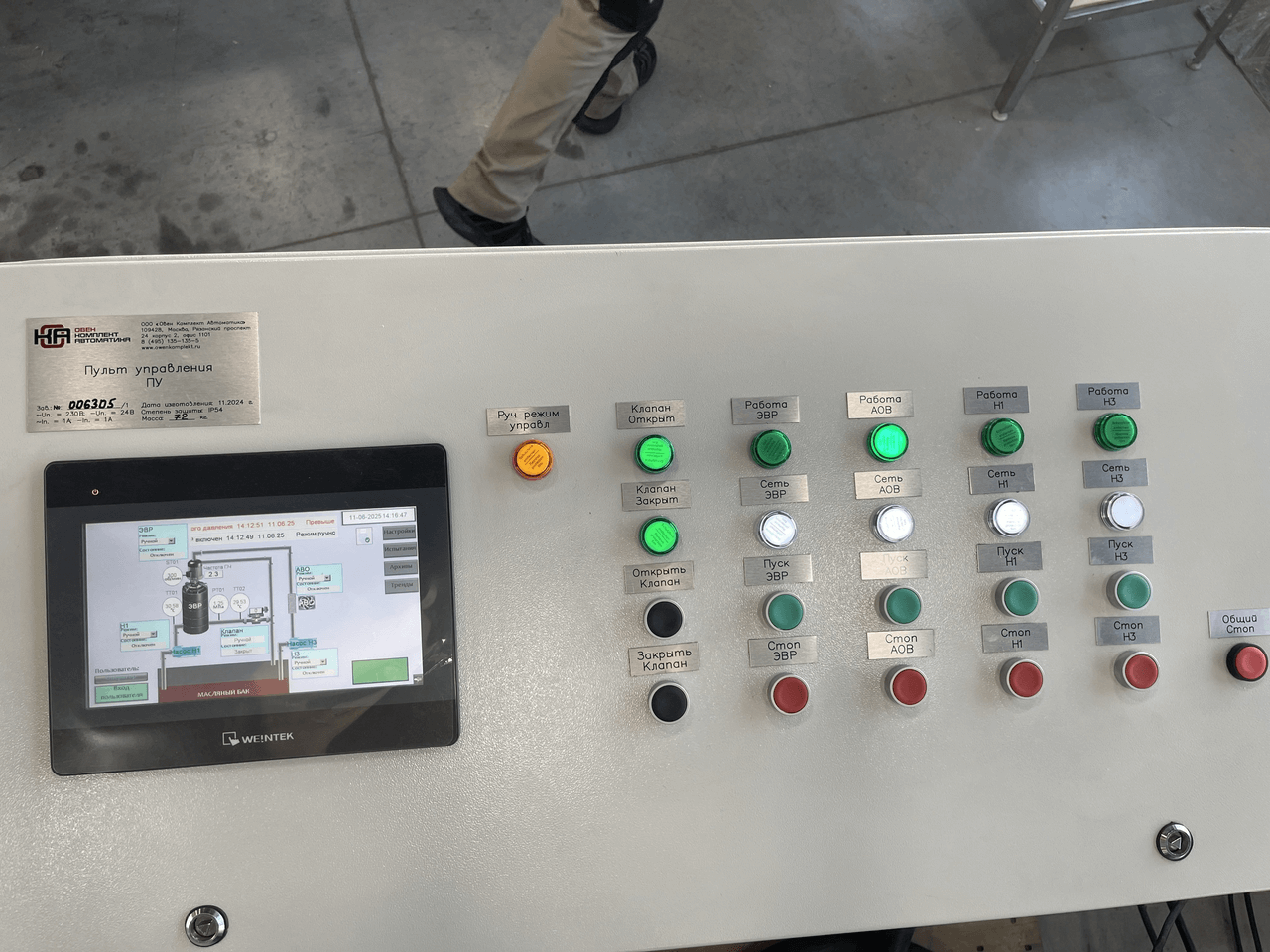

    На сенсорной панели оператора отображаются текущие значения температуры масла на входе и выходе испытательной камеры, давление масла в испытательной камере, режим работы насосов и электропривода рабочего вала, а также состояние регулирующего клапана, что делает управление комплексом максимально наглядным и удобным.
