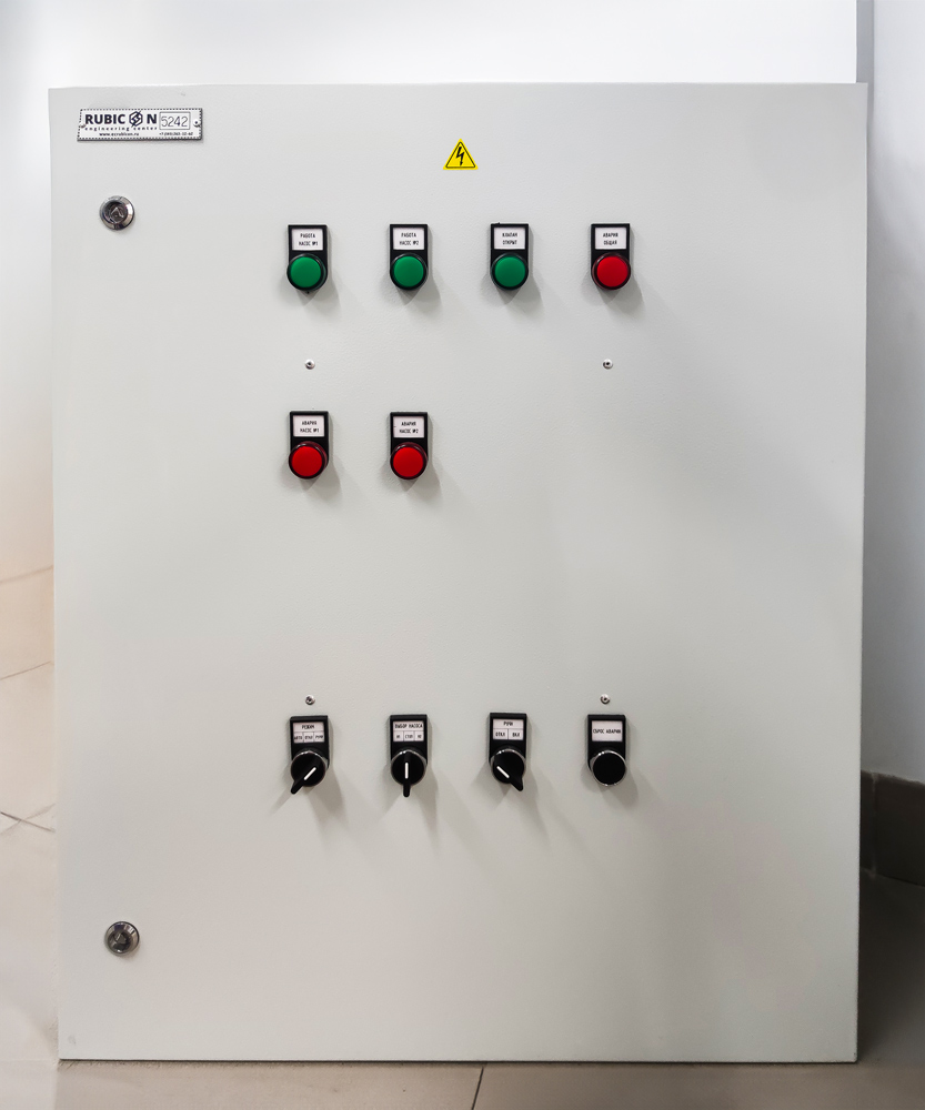

    Шкаф управления. Лицевая панель

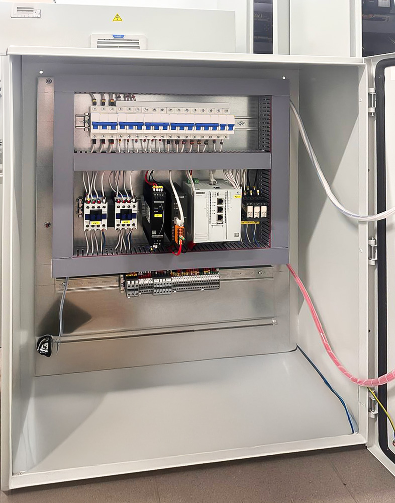

    Для повышения эффективности и надежности работы систем холодоснабжения в международном аэропорту столицы Татарстана нашему партнеру – исследовательскому центру «Рубикон» – необходимо было собрать общий шкаф автоматизации технологических процессов.
    Перед инженерами стоял ряд задач:
    • разработка единого шкафа автоматизации, обеспечивающий управление двумя циркуляционными насосами с защитой от «сухого хода», блоками управления гидромодулем циркуляции и гидромодулем подпитки, подключением теплообменника и чиллера;
    • реализация ротации и резервирования насосов в случае аварий;
    • обеспечение передачи данных о работе системы по специализированному протоколу для автоматизации зданий BACnet.

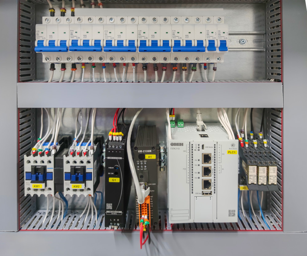

    Основой системы автоматизации по требованию заказчика стал высокопроизводительный программируемый контроллер с расширенными сетевыми возможностями ОВЕН ПЛК210-04-CS. Он обеспечивает логику работы двух циркуляционных насосов и гидромодуля, контролирует давление в системе для защиты насосов от «сухого хода» и переключение между режимами. Он же отвечает за автоматическое переключение на резервный насос в случае выхода основного из строя.

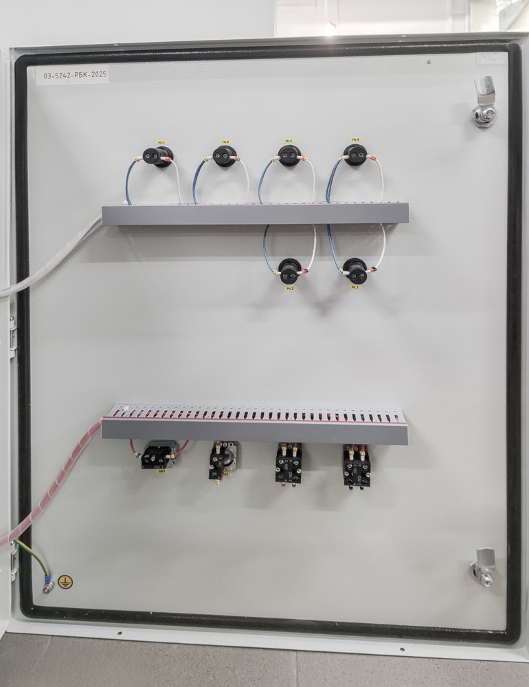

    В системе предусмотрено несколько режимов ротации насосов для обеспечения равномерного распределения наработки между всеми агрегатами, что позволяет увеличить общий ресурс оборудования и снизить эксплуатационные расходы. Предусмотрен переход с автоматического режима управления на ручной.
    Отдельное внимание уделено интеграции в систему диспетчеризации. Так как ОВЕН ПЛК210 не поддерживает передачу данных о работе блоков и всей системы по протоколу BACnet, был установлен специальный шлюз Modbus TCP и BACnet MS/TP, что позволило устранить проблему несовместимости и обеспечить корректную передачу данных в систему диспетчеризации заказчика.
    В процессе реализации удалось создать устойчивую систему с продуманной защитой насосов от «сухого хода» и автоматическим переходом на резервное оборудование.
    В результате проведенных работ заказчик получил надежную и гибкую систему автоматизации, полностью соответствующую поставленным задачам. Решение повысило устойчивость работы оборудования, упростило контроль параметров и обеспечило интеграцию в существующую инфраструктуру управления.
