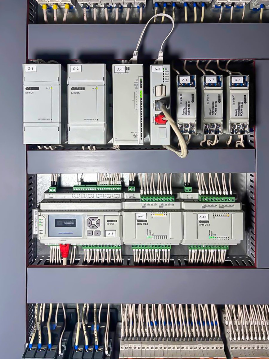

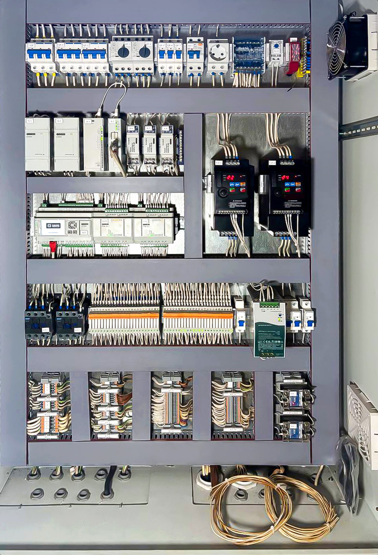

    В рамках модернизации заказчику было предложено комплексное техническое решение на базе оборудования ОВЕН. Основой системы управления стало программируемое реле ПР205, полностью соответствующее требованиям проекта по уровню функциональности и надежности. Для обеспечения необходимого количества дискретных входов/выходов система дополнена двумя дискретными модулями расширения ПРМ-1.
    Особое внимание было уделено системе контроля температуры: термоэлектрические преобразователи на основе КТМС были подключены через барьеры искрозащиты ИСКРА-ТП.03 к аналоговому модулю ввода МВ210-101.
    Вместо устаревшей панели управления для взаимодействия с оборудованием была установлена сенсорная панель оператора СП307, подключенная к системе управления по Ethernet-интерфейсу.
    Электропитание всего комплекса оборудования организовано с помощью блоков питания для ПЛК и ответственных применений БП60К.
    В ходе пусконаладочных работ была выявлена и успешно решена критическая проблема регулирования температуры. До модернизации нагреватели управлялись дискретным сигналом через электромеханическое реле с низкой частотой сигнала, что вызывало колебания температуры в диапазоне ±100 °C от заданного значения и негативно влияло на стабильность технологического процесса. Для уменьшения диапазона колебаний температуры было установлено твердотельное реле, способное на высокочастотное переключение, но для этого понадобился соответствующий управляющий сигнал. Поскольку выходы ПР205 являются электромеханическими, прямое управление невозможно. Поэтому для генерации сигнала 10 В, который подается на твердотельные реле, было предложено задействовать аналоговые выходы программируемого реле ПР205, что по сути, позволило реализовать точный ШИМ-регулятор с нужной частотой. Данный подход позволил добиться высочайшей точности поддержания температуры в диапазоне ±1 °C, что значительно превысило ожидания заказчика.
