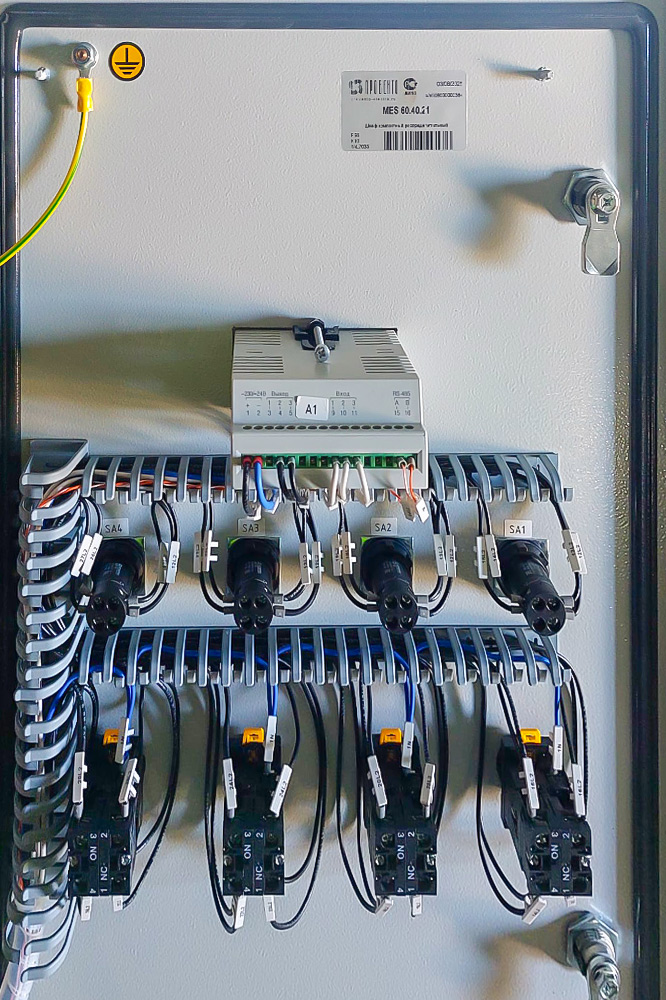

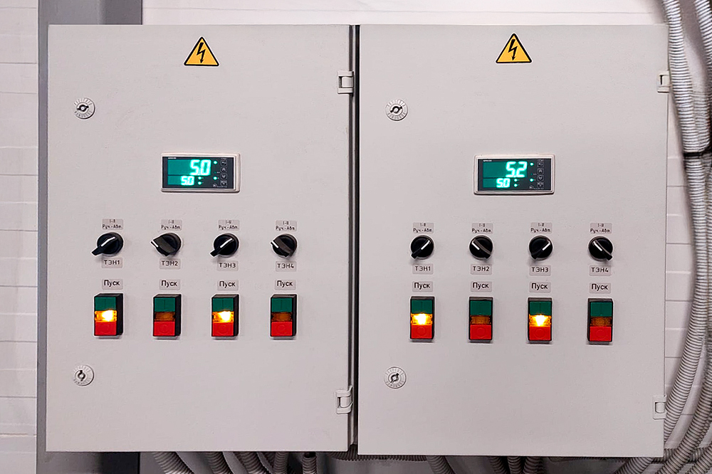

    Чтобы вода в запасных емкостях насосной станции пожаротушения не замерзала в холода, необходимо было автоматизировать управление нагревательными элементами. Для этого был собран шкаф управления, который обеспечивает поддержание заданной температуры в четырех емкостях.
    В качестве главного устройства был установлен промышленный двухпозиционный одноканальный измеритель-регулятор ОВЕН ТРМ1 в квадратном корпусе, предназначенный для измерения, регистрации или автоматического регулирования температуры и других физических параметров по одному каналу. ТРМ1 управляет включением ТЭНов по данным датчиков. Для измерения температуры воды используется термосопротивление ОВЕН ДТС035-МГ.
    Для индикации и световой сигнализации аварийных ситуаций применена двойная красно-зеленая кнопка с подсветкой Meyertec.
    Автоматизация обеспечивает стабильную работу системы пожаротушения в условиях отрицательных температур, предотвращая перебои в работе насосной станции. ТЭНы включаются автоматически по показаниям датчиков, снижая энергопотребление и предотвращая риски замерзания воды.
