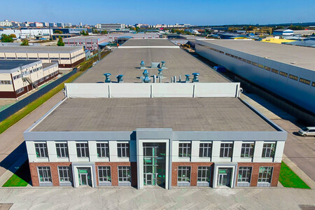

    Наш партнер «АСБ-Строй», специализирующийся на разработке и сборке шкафов автоматики и автоматизации технологических процессов, реализовал проект на базе оборудования ОВЕН по поддержанию микроклимата в производственно-складском комплексе «АЛТАЙ КОНЦЕПТ» в Барнауле.

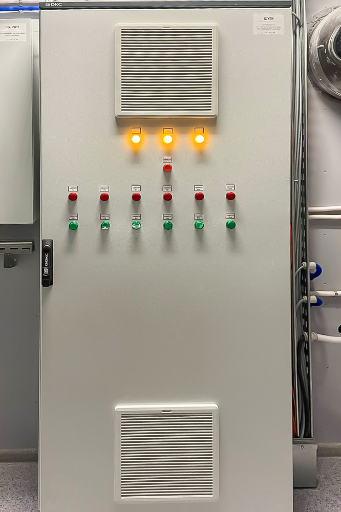

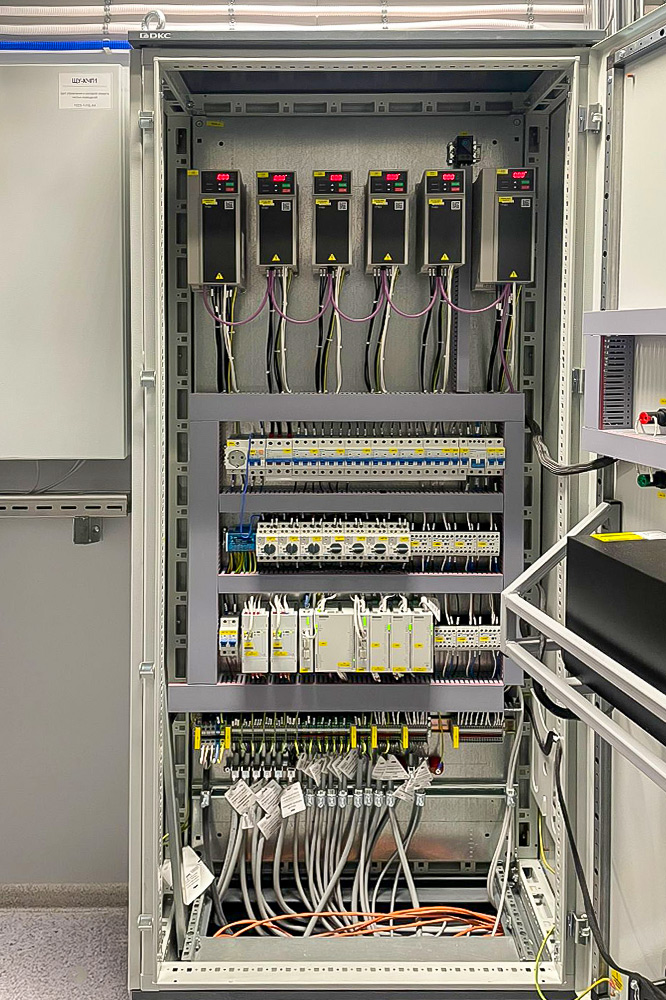

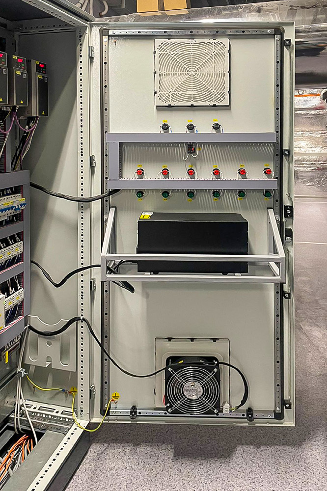

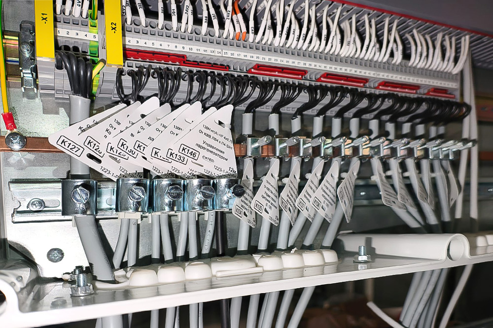

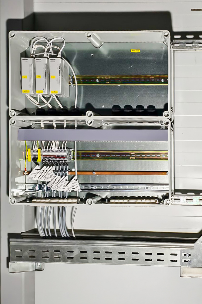

    Проект реализован в виде распределенной системы управления. В каждой венткамере установлен шкаф управления вентиляторами и насосами, который содержит:
    • программируемый контроллер ОВЕН ПЛК200-02-CS;
    • модули ввода-вывода с Ethernet линейки ОВЕН Mx210;
    • частотные преобразователи для насосов и вентиляторов ОВЕН ПЧВ3;
    • коммутационную аппаратуру.

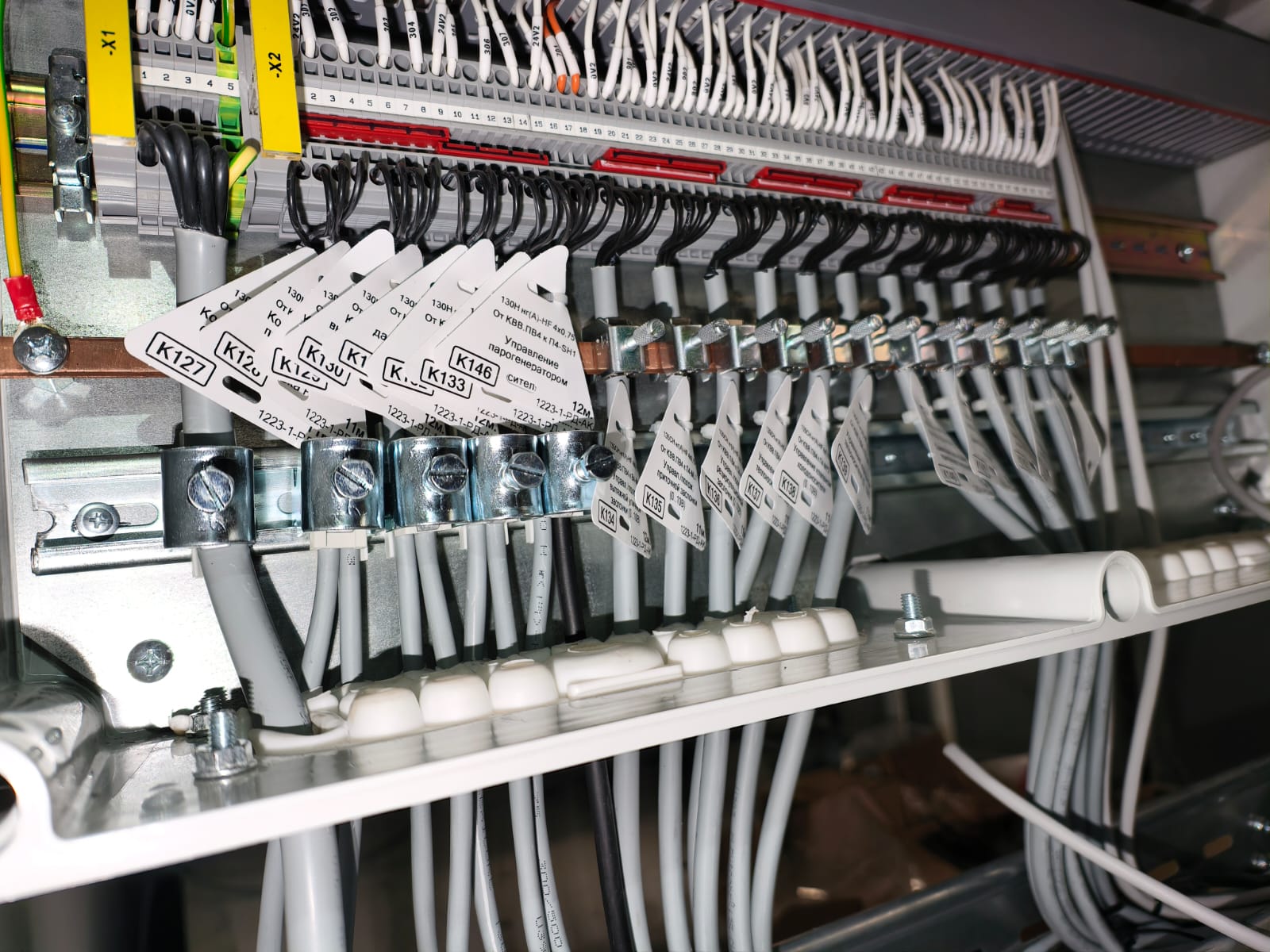

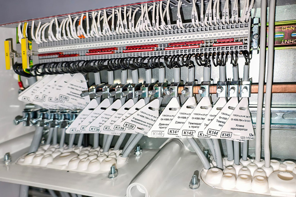

    Непосредственно на приточно-вытяжных установках размещены коробки ввода-вывода (КВВ) с установленными в них модулями ОВЕН Mx210, на которые поступают сигналы от датчиков и выдаются команды управления на вентиляционные заслонки, регулирующие клапаны и парогенераторы. Связь между шкафом управления и КВВ осуществляется по Ethernet. Сеть собрана на коммутаторах ОВЕН КСН210-5.
    Управление производительностью вентиляторов притока и вытяжек осуществляется преобразователями частоты ПЧВ3. Для измерения температуры в трубопроводах подачи тепло- и холодоносителя используются накладные термопреобразователи сопротивления с выходным сигналом 4…20 мА ОВЕН ДТС325М. Измерение температуры и влажности в канале воздуховода осуществляется с помощью канального преобразователя ОВЕН ПВТ100-К. Для контроля защиты насосов по сухому ходу используются реле избыточного давления РД55-ДИ. Для контроля работы вентиляторов и контроля засорения фильтров установлены реле перепада давления РД30-ДД. Контроль давления/разрешения в подающих/вытяжных каналах ведется с помощью перепадомеров ОВЕН ПД150И, по которым осуществляется регулирование производительностью вентиляторов.
