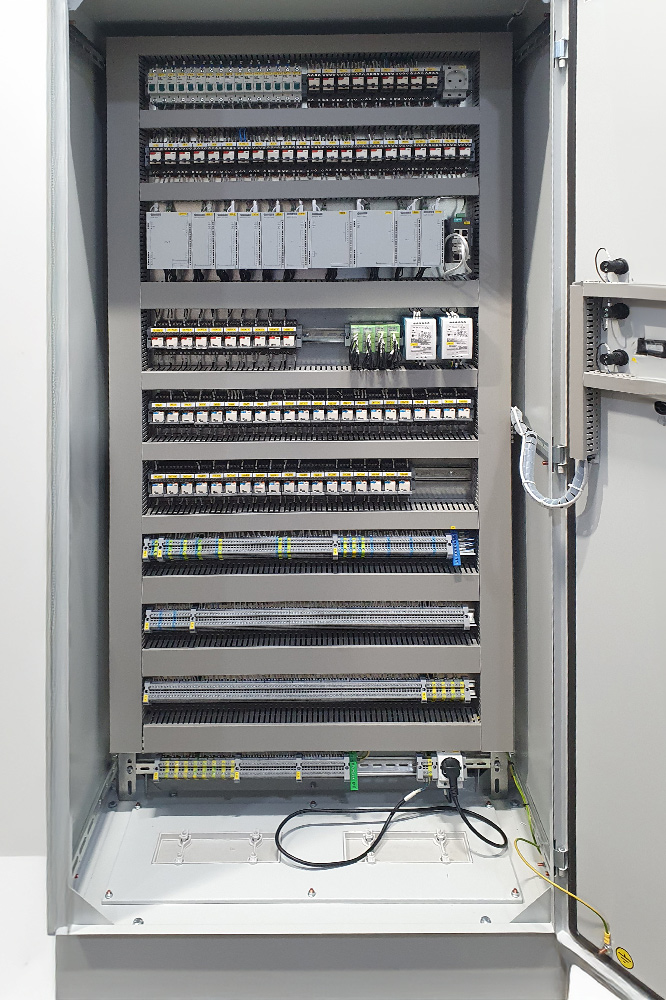

    В рамках работ необходимо было собрать шкаф автоматического управление работой общекотельного оборудования с автоматическим режимом работы и контролем таких параметров, как:
    • загазованность помещений;
    • давление теплоносителя;
    • давление в водопроводе и газопроводе;
    • уровень воды и топлива;
    • температура в трубопроводах, помещении и на улице.
    Решение должно было не только обеспечить устойчивую работу системы, но и предусматривать управление исполнительными механизмами (насосами, клапанами), а также встроенные функции аварийной защиты.

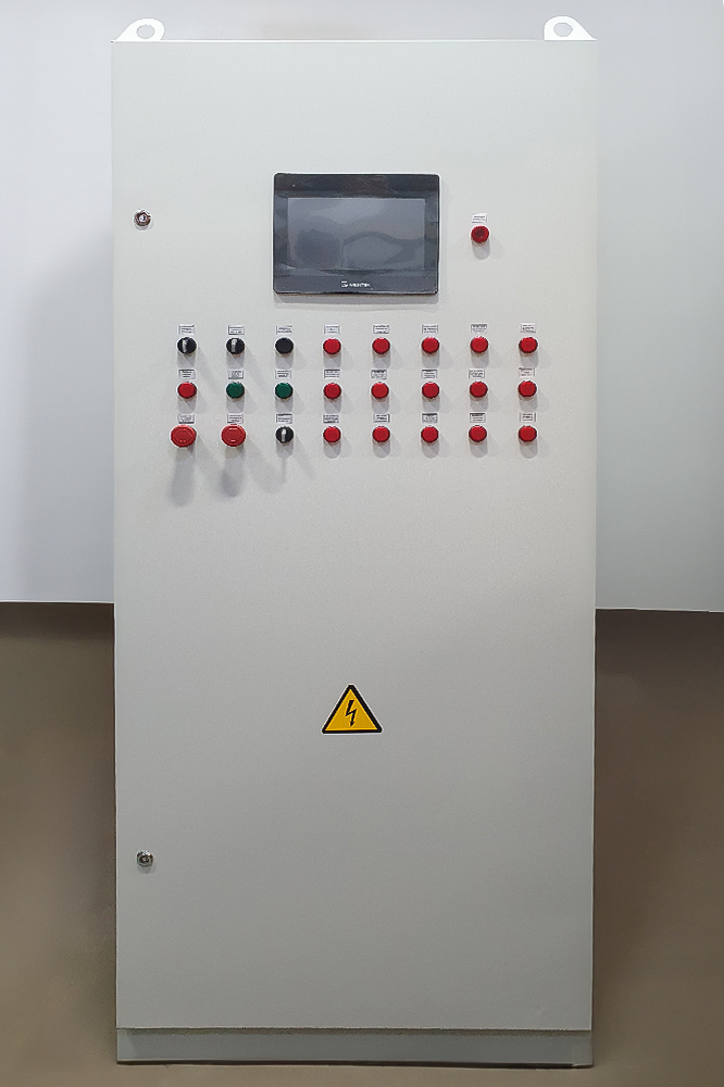

    Для разделения контуров управления было решено разнести силовую часть – насосное оборудование и автоматизацию по разным шкафам управления.
    Ядром системы стал программируемый логический контроллер ОВЕН ПЛК200-04-CS с подключенными к нему модулями ввода-вывода ОВЕН:
    • аналоговых сигналов — МВ210-204,
    • дискретных сигналов — МУ210-402,
    • модулем дискретного ввода МВ210-101 и универсальным модулем МУ210-502.
    Модули собирают данные от датчиков давления, уровня, загазованности и температуры и передают их на управляющее устройство. Контроллер управляет исполнительными механизмами – насосами и клапанами, отслеживает параметры работы котельной и реализует все заданные защитные алгоритмы.
