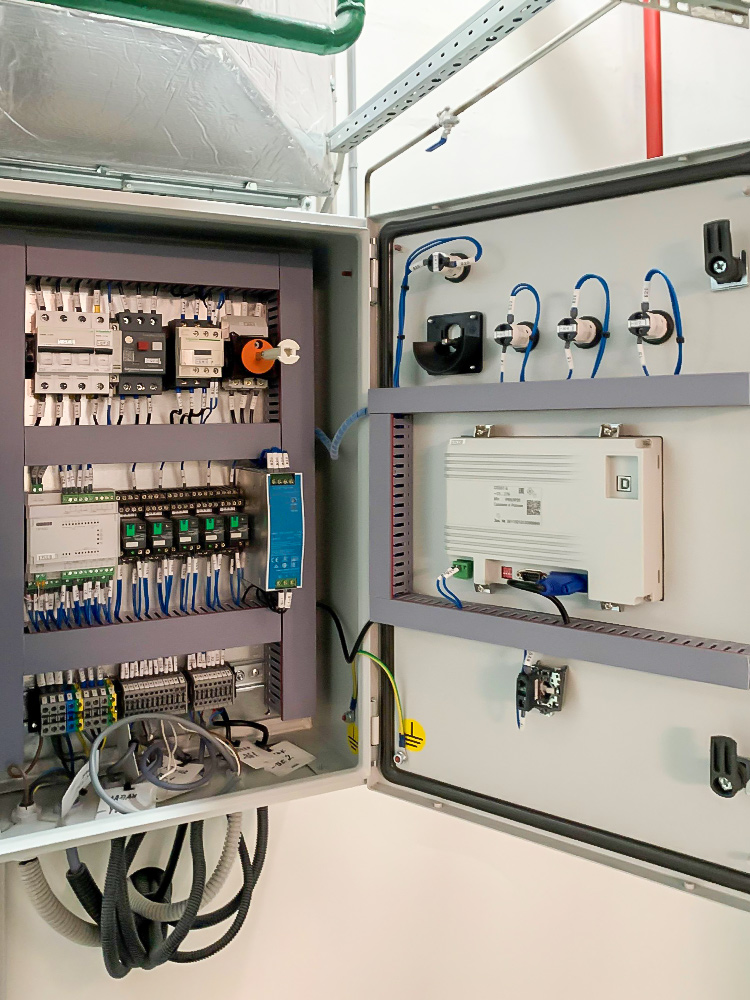

    Для организации системы увлажнения воздуха в одном из цехов производственного комплекса заказчику потребовалось смонтировать установку подготовки воды на основе мембранных фильтров обратного осмоса с контролем качества воды на выходе.

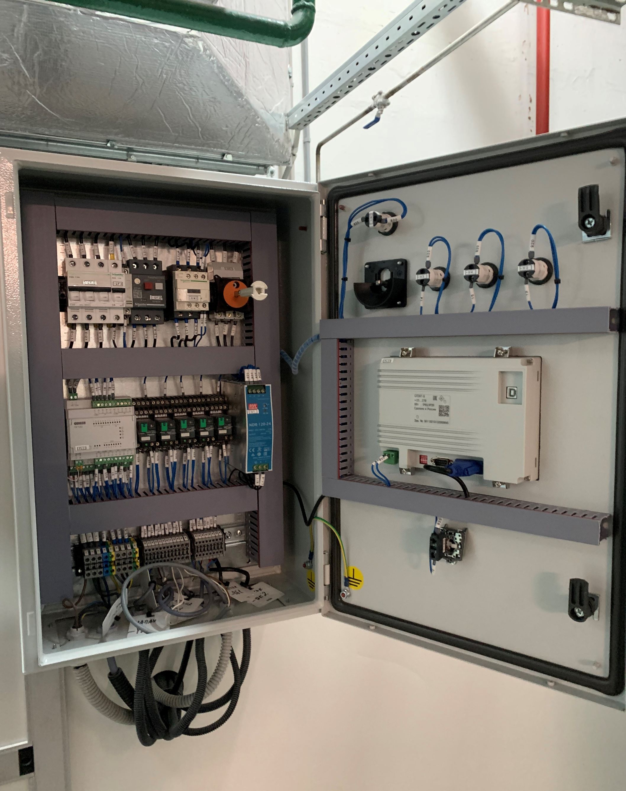

    Для реализации проекта разработан шкаф управления, в качестве основного управляющего устройства было выбрано компактное программируемое реле ОВЕН ПР100, в конфигурации которого предусмотрено 12 входов и 8 выходов и один интерфейс RS-485.
    Для сохранения высокого качества воды осуществляется контроль и поддержка необходимого значения электропроводности на выходе установки. Также ПР100 контролирует периодическую промывку мембран в зависимости от наработки или при длительных паузах в работе, так как в процессе обратного осмоса проводимость воды уменьшается из-за ее глубокой деминерализации.

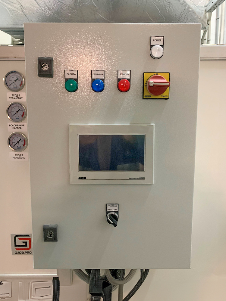

    Для визуализации и настройки системы в составе ШУ используется 7-дюймовая сенсорная панель базовой модификации ОВЕН СП307. Через интерфейс панели доступны:
    • текущие параметры процесса (электропроводность и т.д.);
    • настройка периодичности промывки;
    • сообщения об ошибках и аварийных состояниях.
    Благодаря автоматизации установка работает в автономном режиме без участия оператора.
    Заказчик получил готовое решение по автоматизации производства подготовленной воды для системы увлажнения воздуха. Система поддерживает необходимое качество воды и не требует постоянного участия обслуживающего персонала.
