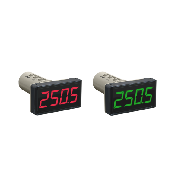

    Промышленный измеритель-индикатор ИТП-14 измеряет унифицированные сигналы тока 0…20 мА, 0…5 мА, 4…20 мА и напряжения 0…10 В, 2…10 В и отображает сигнал в выбранных физических величинах. Прибор выпускается с четерехсегментным индикатором красного и зеленого цвета. Для щитов в зоне солнечной засветки рекомендуется применять модификацию с зеленой индикацией. ИТП-14 контролирует температуру, давление, влажность, уровень и другие физические величины. Применяется для реализации яркой индикации на щитах автоматики при работе с унифицированными сигналами тока и напряжения с обязательным контролем аварии обрыва линии связи.
    Ключевые особенности прибора:
    • Монтаж на панель щита автоматики в отверстие 22 мм.
    • Красный или зеленый цвет четерехсегментного индикатора.
    • Выход типа «транзисторная оптопара» для управления дополнительным оборудованием или устройствами сигнализации.
    • Поддержка диапазонов измерения сигналов тока 0…20 мА, 0…5 мА, 4…20 мА и напряжения 0…10 В, 2…10 В.
    • Для работы требует внешнее питание номиналом 24 В постоянного тока.
