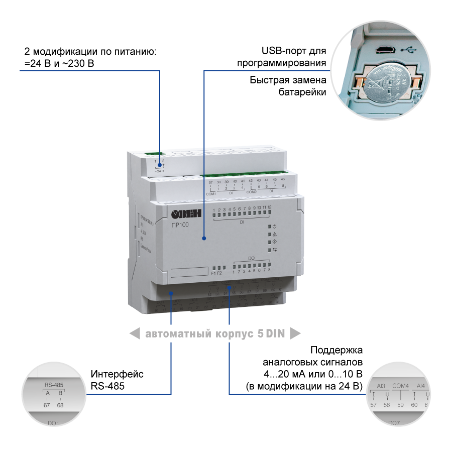

    ПР100 – компактное программируемое реле для локальных систем автоматизации. Предназначено для управления освещением, насосными группами, вентиляторами, подъемниками, станками, для задач релейной защиты, АВР и т.д.
    Прибор изготавливается в автоматном корпусе 5 DIN. Имеет на борту аналоговые и дискретные входы, а также дискретные выходы. Для управления устройствами по сети или передачи данных на верхний уровень в приборе предусмотрен интерфейс RS-485.
    Написание алгоритма осуществляется пользователем на языке FBD с помощью бесплатной среды программирования Owen Logic. Загрузка алгоритма производится с помощью кабеля microUSB

    • 4 аналоговых входа 4…20 мА или 0…10 В (в модификации на 24 В).
    • 8 релейных выходов
    Коммуникационные возможности
    Интерфейс RS-485, режим Master/Slave:
    • Интеграция в облачный сервис OwenCloud и SCADA-системы.
    • Визуализация процессов с помощью панелей оператора.
    • Управление внешними устройствами по RS-485.
    Конструктивные особенности
    • Модульный корпус.
    • Ширина корпуса 5 модулей.
    • Съемные клеммники – для удобства монтажа.
    • Быстрая замена батарейки.
    Функциональные возможности
    • Энергонезависимые переменные.
    • Управление по дням недели и времени суток.
    • ПИД-регулирование.
    Эксплуатация
    • Два исполнения: 12 и 20 каналов ввода/вывода.
    • Две модификации по питанию: =24 В и ~230 В.
    • Возможность питания от бортовой сети =12 В.
    • Работа в неотапливаемых помещениях: -40...+55 ºС.
    • USB-порт для программирования (не требует питания при программировании).
