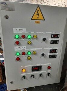

    В соответствии с техническим заданием перед партнером стояла задача организовать хранение фармацевтической продукции в четырёх отдельных камерах со стопроцентным резервированием холодоснабжения. Причём температурный режим каждой камеры выбирался независимо от других из двух стандартных для данного типа продукта интервалов: +2...+8 и +8...+15. Дополнительно требовалось оснастить каждую камеру мониторингом температуры и влажности с выводом всей информации в облако.
    В каждой из камер были установлены два воздухоохладителя, подключенных к двум независимым централям. Для снижения влияния человеческого фактора и повышения эффективности процессов было принято решение об установке независимых контроллеров воздухоохладителей для каждого из режимов. Этот вариант позволил избавиться от необходимости существенного изменения настроек при переводе камеры из одного режима в другой и, следовательно, дал возможность выполнять эту процедуру складским работникам без привлечения технического специалиста.
    Ротация и резервирование холодильных агрегатов выполнены индивидуально для каждой камеры на базе программируемого реле ОВЕН ПР200 с уже использовавшейся ранее программой. Однако из-за необходимости работы в двух режимах в неё были внесены дополнительные изменения, позволяющие по внешнему сигналу переключать контрольные интервалы температур, служащих для определения состояния охлаждаемого объёма.
    Казавшаяся поначалу малой, такая переработка в конечном счёте привела к принципиальным изменениям в структуре программного проекта: на смену жёстко заданным функциям дискретных входов и выходов пришла концепция свободного выбора как функции, так и, условно, "полярности" DI/DO - каждому входу и выходу теперь мог быть назначен любой вариант использования с выбором соответствия между внутренним логическим состоянием 0 и 1 и фактическим наличием или отсутствием сигнала на входе ПР. Впоследствии это решение ни раз подтверждало свою целесообразность, обеспечивая необходимую гибкость в реализации будущих проектов.
    Мониторинг температуры и влажности реализован на базе ОВЕН 2ТРМ0 с подключенным к нему датчиком ПВТ10. Онлайн-диспетчеризация - OwenCloud через один общий для всех систем модем ПМ210.
    По итогам реализации проекта заказчик получает возможность соблюдать строгие стандарты хранения фармацевтической продукции за счёт независимого управления температурными режимами для каждой из четырёх камер. Установка современных контроллеров и системы мониторинга температуры и влажности с выводом данных в облако обеспечивает лёгкость в управлении и настройках, позволяя персоналу складского хозяйства проводить переключения без привлечения технического специалиста. Таким образом, повышение эффективности работы и снижение рисков потери продукции создают надёжную основу для долгосрочной и безопасной эксплуатации системы.
