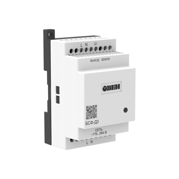

    Блоки сетевых фильтров ОВЕН БСФ предназначены для защиты двухпроводной сети переменного тока, питающей приборы и датчики, от импульсных и высокочастотных помех.
    Блоки выпускаются в корпусах, предназначенных для крепления на DIN-рейку 35 мм.
    Блоки выпускаются в двух модификациях:
    • ОВЕН БСФ-Д2-0,6 –корпус Д2, 36х90х58 мм, максимальный ток нагрузки 0,6 А;
    • ОВЕН БСФ-Д3-1,2 –корпус Д3, 54х90х58 мм, максимальный ток нагрузки 1,2 А.
    Основные функции
    • Защита электрооборудования от действия помех, проникающих из сети переменного тока.
    • Защита сети от эмиссии помех подключенного работающего электрооборудования.
    • Ослабление импульсных помех (удар молнии вблизи кабелей или линий электропередач, коммутационные процессы при включении/выключении мощной сетевой нагрузки, выбросы тока в случае аварии на подстанции и пр.).
    • Подавление высокочастотных помех от импульсных блоков питания, цепей нелинейных преобразователей мощности, мощных двигателей, аккумуляторов, генераторов, реле и т.п.
