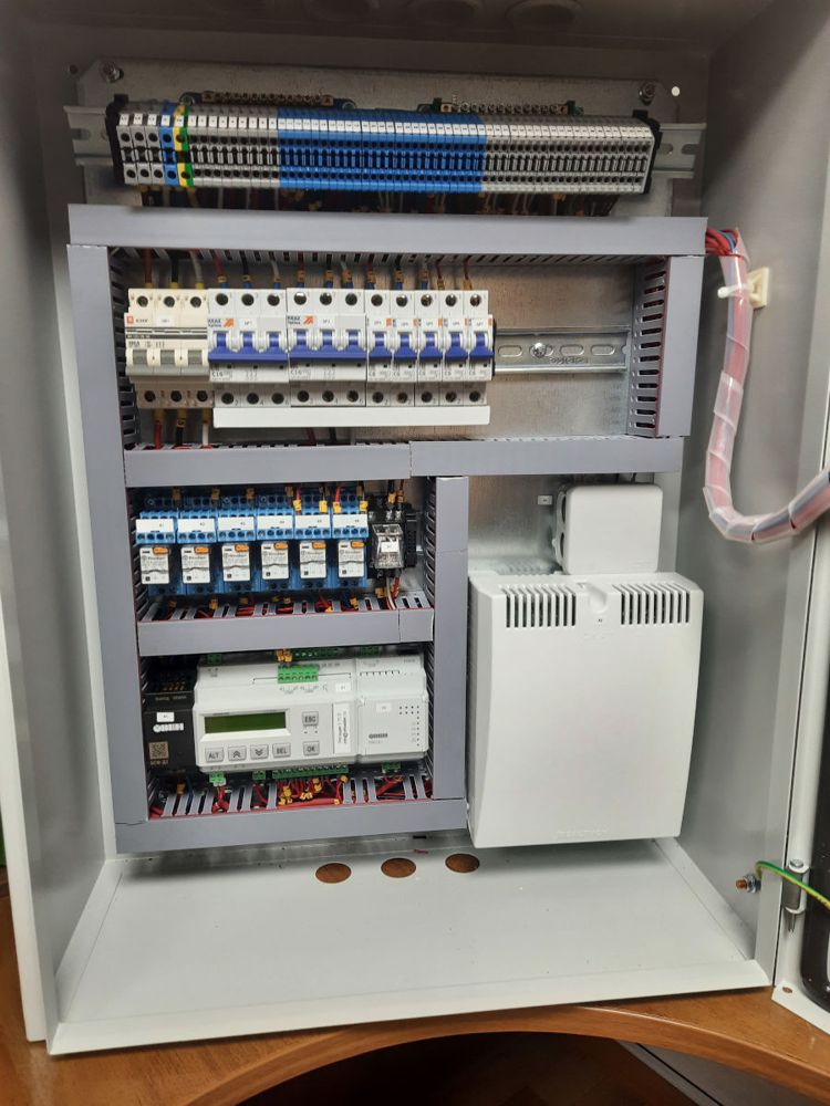

    Перед партнером стояла задача организовать резервированное холодоснабжение камеры небольшого объема для складирования фармацевтических препаратов, требующих особых условий хранения. При этом камера должна быть оснащена локальной системой контроля и управления доступом с ключ-картами и механизмом сигнализации об открывании дверей со сбором данных в SCADA-системе верхнего уровня, а также индикатором температуры и влажности, доступным снаружи.
    Для холодильных камер небольшого объема экономически целесообразным выглядит применение стандартных заводских сплит-систем. Используемая компанией система ротации на базе ОВЕН ПР200 позволяет применять такие агрегаты без существенных доработок - с разрывом провода питания контроллера холодильной машины. Такая схема подключения является достаточно надежной, поскольку даже в случае сбоя ротационного блока обе машины будут работать совместно.
    Система контроля и управления доступом реализована на базе стандартного оборудования: источника питания, локального контроллера, электромагнитного считывателя карт и аудиовизуальной сигнализации. Но используемый ею сигнал открывания двери распараллеливается на вход с помощью ПР200 для реализации механизма охраны. Помимо того, что данные об этом через сеть RS-485 могут отправляться в SCADA-систему, дополнительно был реализован механизм "постановки на охрану". В данном случае - это скрытый переключатель, включающий сигнализацию в том случае, если он не переведен в выключенное состояние в течение заданного промежутка времени после срабатывания контакта двери.
    В качестве индикатора температуры и влажности, установленного вне камеры, используется ОВЕН ТРМ200 в исполнении Н2. "Его привлекательное внешнее исполнение позволяет устанавливать прибор в местах общего пользования без придания им вида технологических пространств," - комментирует Андрей Федюшин, управляющий директор "Инженерной компании Тикси".
    В качестве контрольного датчика используется ОВЕН ПВТ10, для контроля температуры камеры ротационным блоком - ОВЕН ДТС125Л. Для подключения системы в общую информационную сеть здания без необходимости протягивания отдельной линии связи RS-485 применен преобразователь интерфейса ОВЕН МКОН с подключением в ближайший Ethernet-коммутатор.
    По мнению партнера, использование стандартного заводского оборудования практически в любой ситуации позволяет существенно снижать стоимость конечного проекта и повышать его эксплуатационные характеристики. В данном случае с минимальными затратами заказчик получил холодильную камеру, подходящую для хранения "режимных" препаратов, требующих соблюдения контроля доступа. Срок монтажных и пусконаладочных работ при этом составил менее 10 дней.
