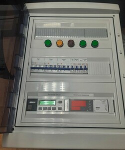

    Для филиала медицинской компании перед партнером стояла задача смонтировать камеру со стопроцентным резервированием агрегатов и мониторингом поверенными СИ с возможностью удаленного просмотра. Объем камеры и планируемая нагрузка позволяют использовать серийно выпускаемые сплит-системы.

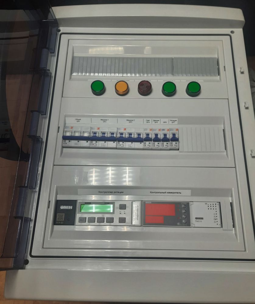

    В рамках реализации проекта партнер применил стандартное для его компании компактное решение, совмещающее в себе функции распределительного щита, системы ротации и системы мониторинга температуры. Управление агрегатами осуществляется посредством отключения питания контроллеров, то есть заводская машина требует минимальной доработки в виде разрыва единственного провода, а отключение ротационного блока приводит лишь к одновременной работе обоих агрегатов.
    Ротация реализована на базе ОВЕН ПР200, система мониторинга температуры включает в себя измеритель ОВЕН 2ТРМ0 и датчик температуры ОВЕН ДТС125Л. Сбор и хранение данных - в OwenCloud посредством модема ПМ210. Поскольку питание машин осуществляется от этого же щита, для улучшения режима питания контроллеров установлен сетевой фильтр ОВЕН БСФ.
    Монтаж и пусконаладочные работы в рамках данного проекта заняли всего около 5 дней. При условии использования стандартных складских агрегатов и комплектных холодильных камер реализация подобных проектов от момента заказа до сдачи в эксплуатацию может занимать менее двух недель. Таким образом, заказчик получил на базе отечественного оборудования надежное и функциональное решение в короткий срок и с минимальными затратами.
