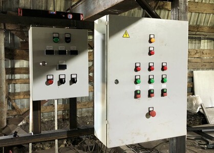

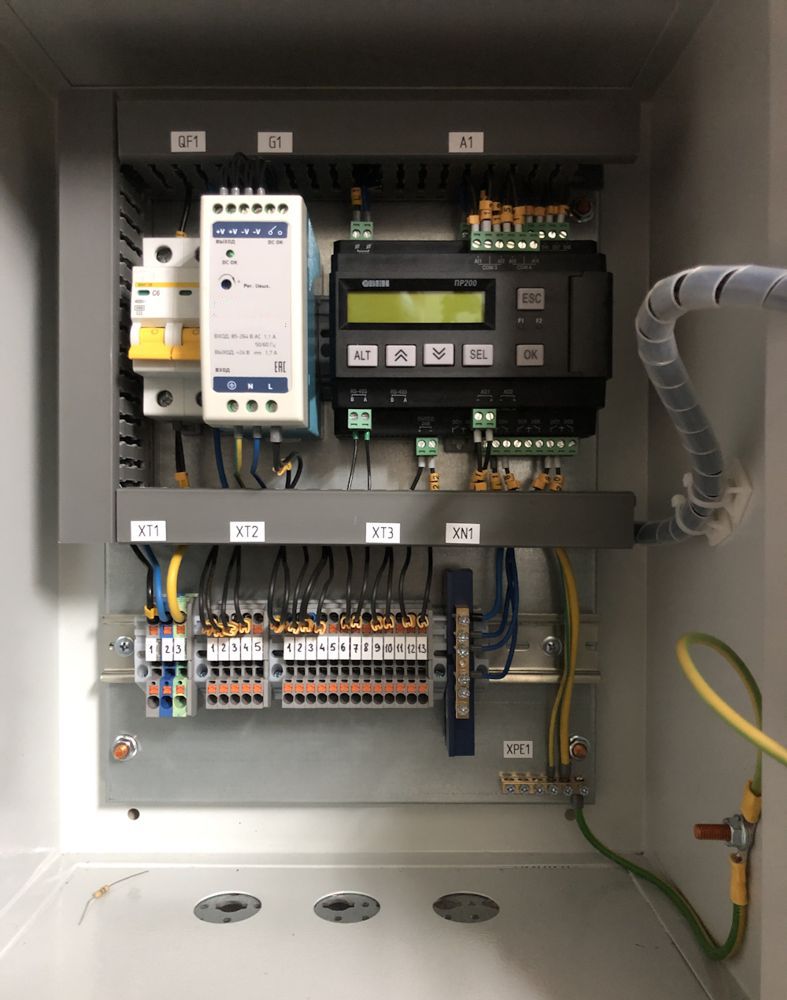

    Для решения этой задачи спроектирован и изготовлен щит управления автоматической подачей топлива на базе оборудования ОВЕН. Подача топлива осуществляется шнеком. Мотор-редуктор шнека подключен к преобразователю частоты, производительность регулируется с помощью аналогового выходного сигнала программируемого реле ОВЕН ПР200.
    Топка прогревается оператором в ручном режиме до достижения требуемой температуры регулирования. При переводе переключателя управления в автоматический режим текущая температура фиксируется как уставка.
    В программируемом реле реализовано два вида регулятора - П и ПИД. При работе с ПИД-регулятором уставка поддерживается изменением частоты преобразователя. При использовании П-регулятора оператор выбирает оптимальную частоту вращения шнека: при достижении уставки регулятор выключается, при снижении температуры возобновляется работа шнека (в меню реализован гистерезис по уставке).
    Отображение информации по датчикам температуры и частоты преобразователя реализовано на индикаторах ОВЕН СМИ2-М. При нормальном режиме индикаторы зеленые, при достижении аварийных значений - переход в красный цвет, обрыв датчика - красный + мигание.
    Также реализована система блокировки по превышению температурных показателей, что значительно повысило безопасность работы. На двери щита расположена кнопка сброса аварии с сигнальной лампой. При аварийной ситуации лампа горит красным, при устранении аварии лампа переходит в мигающий режим.
