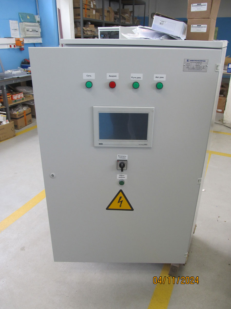

    Перед партнером стояла задача создать систему и программу для управления канализационно-насосной станцией, которая должна собирать бытовые сточные воды и направлять их на очистку.
    Система должна выполнять следующие функции:
    • Включать резервный насос автоматически, если основные насосы выходят из строя.
    • Запускать насосы поочередно, если их нельзя включать одновременно из-за условий электроснабжения.
    • Контролировать потребляемый электродвигателем ток.
    • Работать в двух режимах: локальном с пульта управления (в пределах видимости механизма) и автоматическом от щита питания и управления.
    • Автоматически включать резервный насос, если уровень стока в емкости достигает максимума, когда работает основной насос.
    • Включать основной насос, когда уровень жидкости достигает определенной отметки.
    • Отключать все насосы, если уровень жидкости становится минимальным.

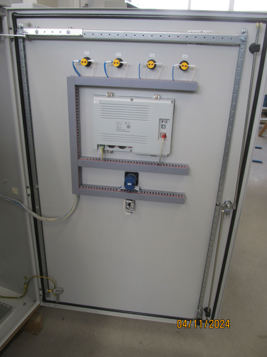

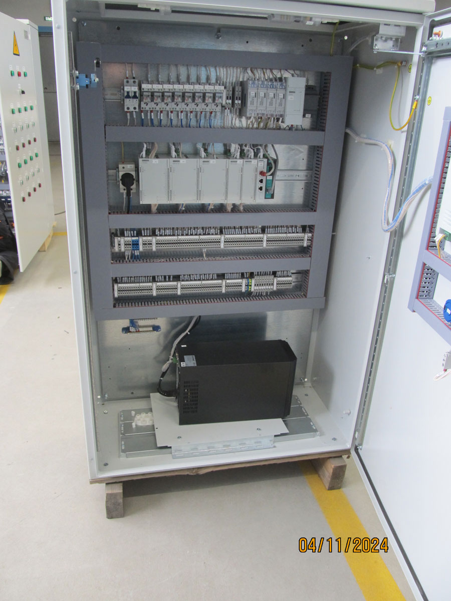

    Система автоматического управления КНС разработана на базе ОВЕН ПЛК200. В рамках проекта созданы логические схемы для насосов, клапанов и других механизмов с возможностью автоматической замены основных элементов. Также внедрена система мониторинга, позволяющая в режиме реального времени дистанционно следить за работой станции.
    По итогам реализации проекта система управления обеспечивает:
    • Удаленный мониторинг — постоянный контроль уровня сточных вод в резервуаре, позволяющий оперативно реагировать на любые отклонения.
    • Контроль состояния исполнительных механизмов для быстрой реакции на неисправности.
    • Автоматическую работу системы круглосуточно, без перерывов.
    Таким образом, риск ошибок со стороны человека в процессе работы канализационно-насосной станции сведен к минимуму. В результате проект обеспечил заказчику надежную систему управления КНС для утилизации сточных вод.
