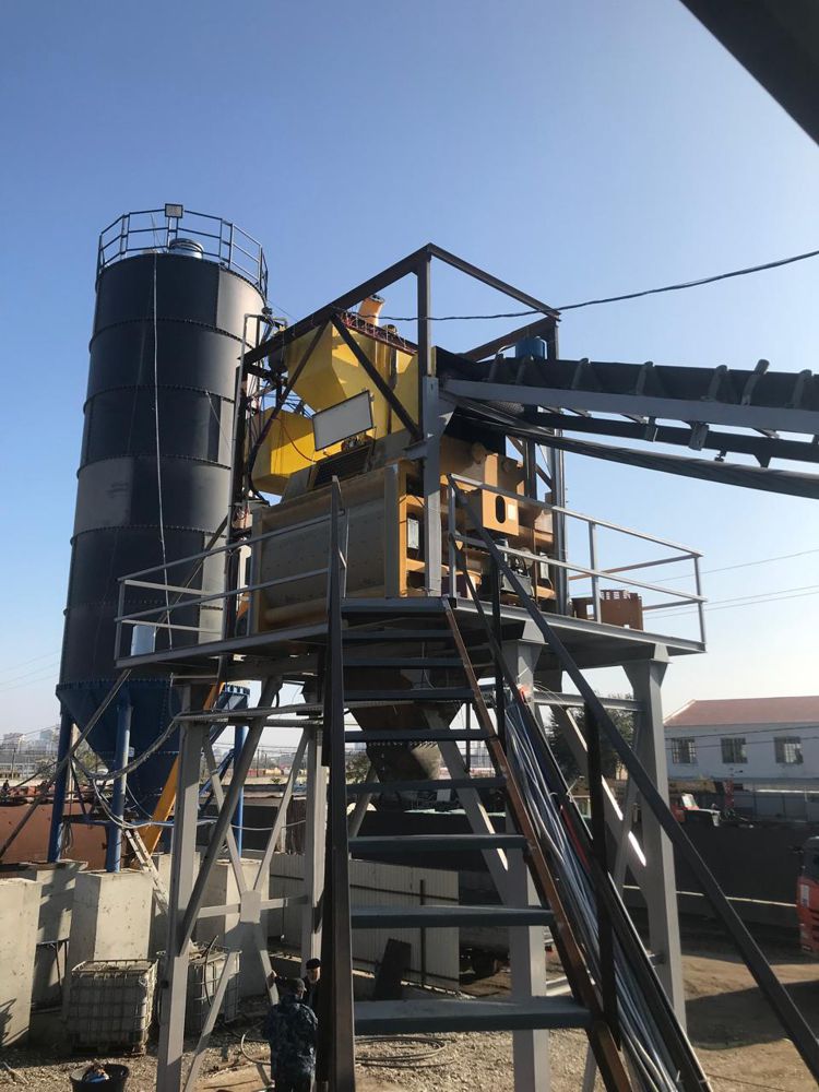

    В г. Грозный на базе оборудования ОВЕН наш партнер ИП Крылов С.А. автоматизировал бетоносмесительную установку и растворобетонный узел для крупного российского застройщика. Индивидуальный предприниматель занимается автоматизацией для производства строительных материалов.
    Перед партнером стояла задача автоматизировать бетоносмесительный узел, а также управление весовыми дозаторами и управление процессом смешивания материалов для приготовления бетонной смеси различных марок.

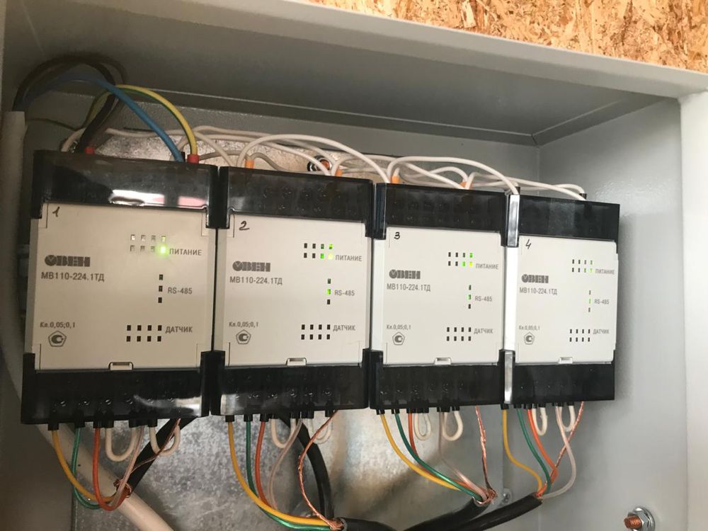

    Проект реализован на базе ОВЕН ПЛК110, который выполняет задачи управления исполнительными механизмами и сбором данных от дискретных датчиков положения.
    Модули ОВЕН МВ110-224.1ТД подключены к тензодатчикам весовых дозаторов и производят измерение веса дозируемых компонентов. Модуль ОВЕН МВ110-224.16Р управляет механизмами технологического процесса.

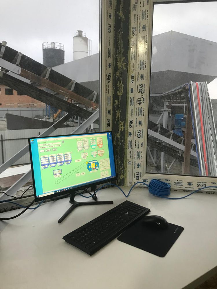

    Программа управления технологическим процессом реализована в среде разработки Delphi и осуществляет всю логику управления. Программа управления хранит в себе рецепты производимого бетона, а также базу данных о расходе материалов и произведённой продукции.
