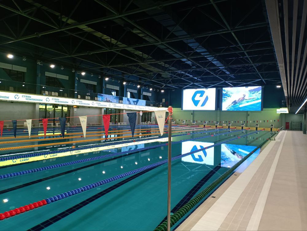

    В г. Краснодаре на базе оборудования ОВЕН наш партнер "Промакс" разработал программу управления системой фильтрации для спортивного комплекса "Стань чемпионом". Компания "Промакс" специализируется на автоматизации технологических процессов и производств, предлагая широкий спектр услуг по проектированию, внедрению и обслуживанию систем автоматизации для различных отраслей промышленности.
    Перед партнером стояла задача разработать программу управления системой фильтрации плавательного бассейна, которая выполняет:

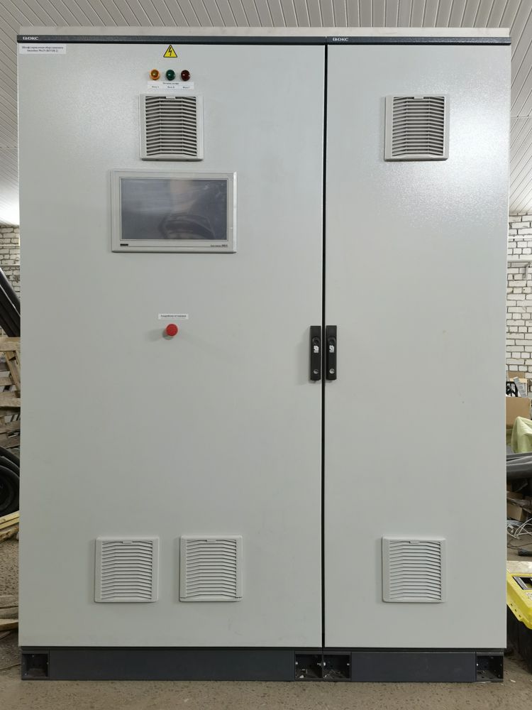

    Программа управления разработана на базе ОВЕН ПЛК110. Среда CODESYS позволяет создавать сложные алгоритмы, необходимые для управления системой фильтрации в автоматическом режиме. Основное внимание уделено созданию надежных логических схем для работы насосов, клапанов и других исполнительных механизмов. Также реализована система мониторинга, позволяющая отслеживать параметры в режиме реального времени.
    "Система управления на базе ОВЕН ПЛК110 со средой программирования CODESYS наилучшим образом подходит для организации алгоритмов работы подобных объектов, - комментирует Иван Лупушор, руководитель отдела АСУ ТП компании "Промакс". - Широкий функционал CODESYS позволяет снизить время разработки, повысить надежность и отказоустойчивость системы, а также минимизировать участие человека в управлении процессами".

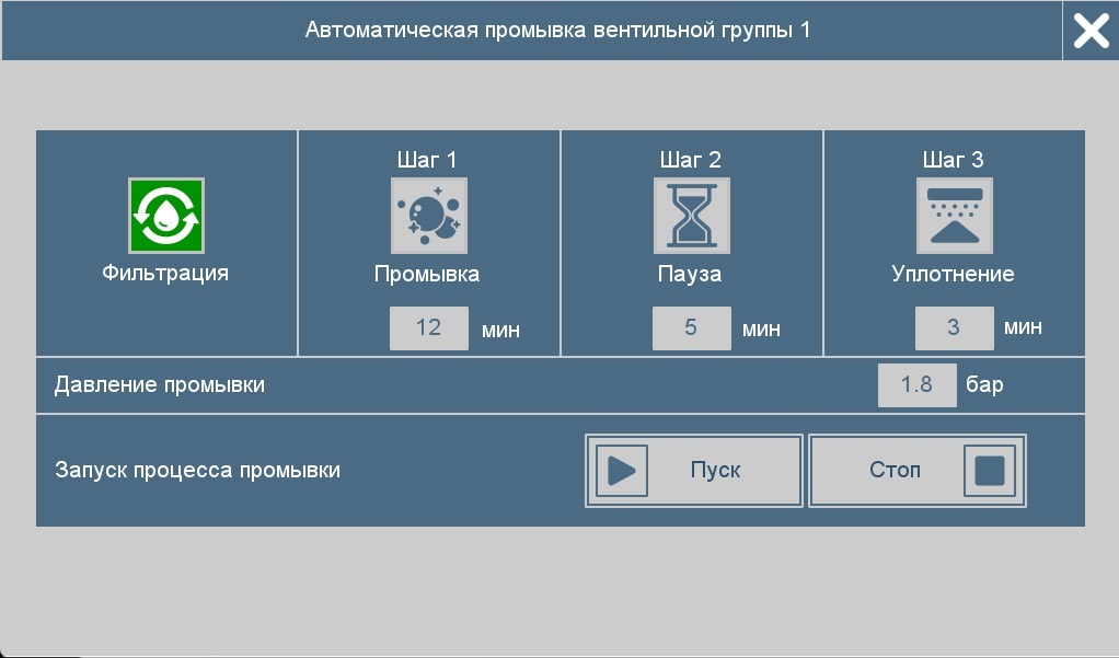

    • мониторинг технологических параметров - постоянный контроль за качеством и состоянием воды, что позволяет быстро реагировать на любые отклонения;
    • контроль состояния исполнительных механизмов - возможность сразу реагировать на неисправности, предотвращая более серьезные проблемы;
    • управление системой в автоматическом режиме работы 24/7;
    • выполнение сервисного обслуживания исполнительных механизмов без общей остановки технологического процесса.
