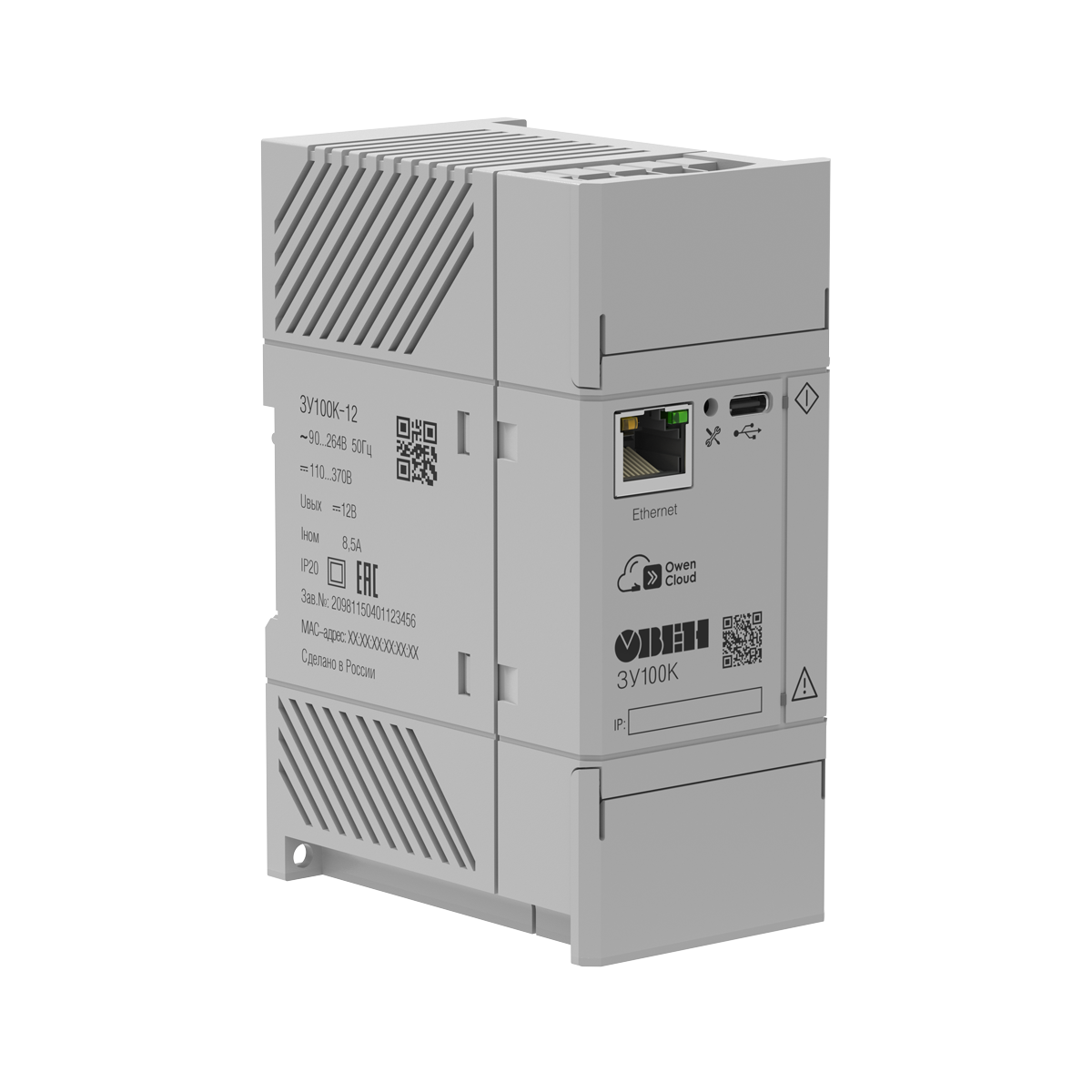

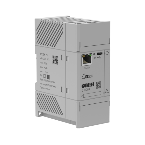

    Зарядные устройства ОВЕН ЗУ120К и ЗУ100К предназначены для непрерывного подключения к аккумуляторным батареям и поддержания их в режиме постоянной готовности. В составе щита управления устройства могут использоваться для работы с дизельными, бензиновыми и газовыми электростанциями для заряда стартерных свинцово-кислотных АКБ или для питания различного промышленного оборудования с зарядом литиевых АКБ.
    Прибор является частью «Экосистемы-210» компании «ОВЕН». Встроенные программные алгоритмы позволяют блоку питания передавать данные о своем состоянии по сети Ethernet и в облачный сервис OwenCloud.
    Особенности и преимущества:
    • Широкий диапазон питания переменного тока 90…264 В.
    • Диапазон подстройки выходного напряжения (Uвых) от 15 до 29,4 В или от 8 до 15 В.
    • Ограничение выходного тока 125 % от номинального значения (Iвых) 5 А или 8,5 А.
    • Рабочий диапазон температур: -40…+60 °С – без снижения рабочих характеристик.
    • Удобный монтаж в шкаф автоматики: компактный корпус шириной 52 мм.
    • Многоступенчатый метод заряда батарей.
    • Поддержка свинцово-кислотных и литий-ионных аккумуляторов в режиме «Авто», поддержка других типов аккумуляторов в режиме «Пользовательский».
    • Встроенные защиты: по выходному току, от перегрева прибора и внешних заряжаемых АКБ, КЗ, от инверсии полярности на выходе (переполюсовки), автоматический перезапуск после «Аварии».
    • Контроль наличия внешней АКБ, измерение внешней температуры АКБ – работа с датчиком температуры.
    • Световая индикация режимов работы прибора.
    • Конфигурирование и регулировка напряжения и выходного тока с помощью Owen Configurator по Ethernet или USB Type-C.
