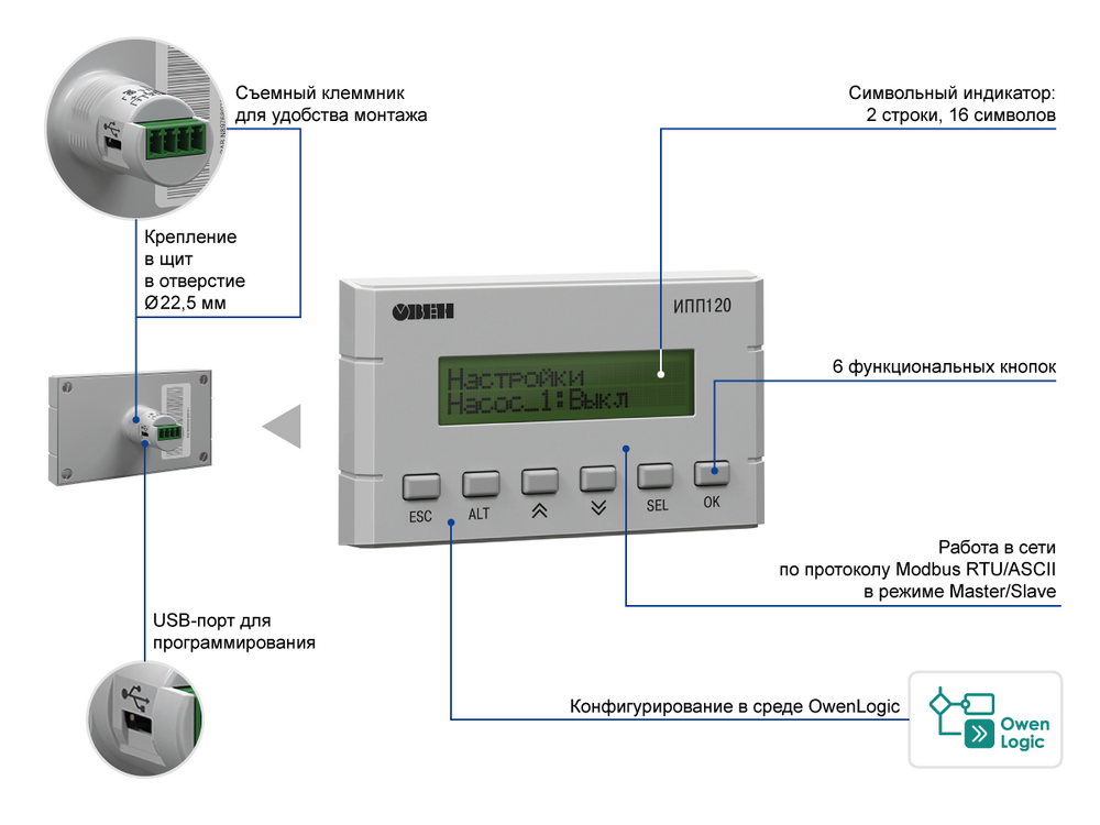

    • Видимая область символьного индикатора: 2 строки по 16 символов.
    • Возможность корректировки параметров программы пользователя и параметров прибора с помощью 6 механических кнопок.
    • Доступ к внесению изменений по паролю.
    Конструктивные особенности:
    • Крепление в щит в отверстие 22,5 мм.
    • Съемный клеммник – для удобства монтажа.
    Эксплуатация
    • Использование в тяжелых условиях эксплуатации: IP65, -20…+55 °C.
    • Конфигурирование в среде Owen Logic (начиная с версии 1.10.149).
    • USB-порт для программирования (не требует питания при программировании).
