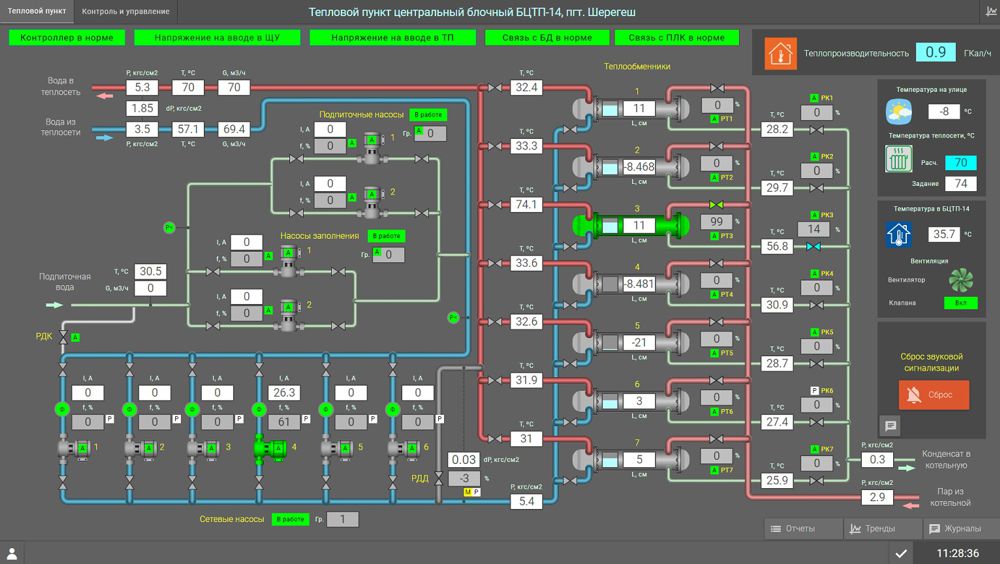

    В п. Шерегеш Кемеровской области на базе оборудования ОВЕН наш партнер "ЭНЕРГОСТАНДАРТ - АСУ" выполнил проектные, монтажные и наладочные работы по автоматизации и диспетчеризации работы блочного центрального теплового пункта БЦТП-14 для ООО "ЮКЭК" - крупнейшей теплоэнергетической компании Таштагольского района, которая обеспечивает генерацию, передачу пара и тепловой энергии, а также оказывает услуги отопления и горячего водоснабжения для населения и промышленных предприятий района.

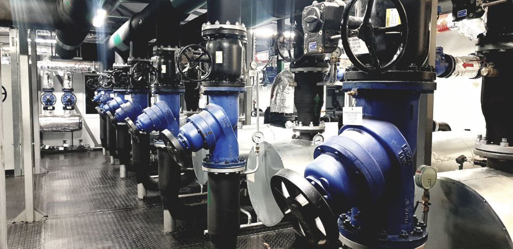

    Перед партнером стояла задача выполнить проектные, монтажные и наладочные работы по автоматизации и диспетчеризации работы блочного центрального теплового пункта БЦТП-14. Объем автоматизации охватывает семь пароводяных кожухотрубных подогревателей, шесть сетевых насосов, два насоса заполнения системы отопления, два подпиточных насоса и устанавливаемое технологическое оборудование по проекту "Тепломеханические решения".
    В системе автоматизации блочного центрального теплового пункта (БЦТП) предусмотрены:
    • регулирование температуры теплоносителя в подающем трубопроводе отопления в зависимости от температуры наружного воздуха согласно температурному графику (в схеме предусмотрено шесть независимых регуляторов - отдельный регулятор на каждом сетевом подогревателе);
    • поддержание необходимого перепада давления воды в сетевом контуре;
    • поддержание необходимого давления воды в обратном сетевом контуре;
    • управление тремя группами насосов;
    • защита насосов от работы в режиме отсутствия расхода теплоносителя;
    • автоматический запуск оборудования БЦТП в заданный режим работы после аварийного отключения электрической энергии и перепадов напряжения;
    • светозвуковая сигнализация работы и аварии оборудования теплового пункта с отображением информации на панели щита ЩУ;
    • сбор и передача данных в систему диспетчеризации.
    Проектом предусматривается работа теплового пункта в полностью автоматическом режиме.

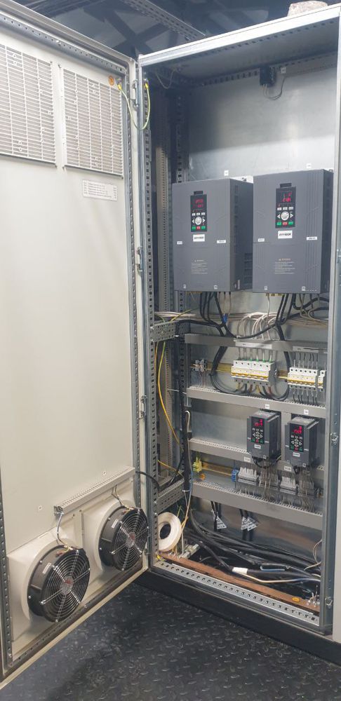

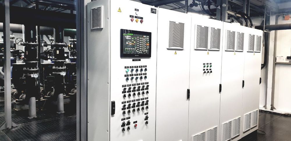

    Автоматика блочного центрального теплового пункта БЦТП-14 представляет собой комплект датчиков и щит управления тепловым пунктом на базе оборудования ОВЕН. Функции сбора и обработки информации, формирования алгоритмов управления, выработки управляющих команд выполняет программируемый контроллер ОВЕН ПЛК210 в комплекте с сенсорной панелью 15” и модулями ввода-вывода серии МВ210, МУ210.
    ЩУ представляет собой комплект модулей и панель управления, расположенных в отдельном щите. Также в щите располагаются автоматические выключатели питания и клеммные колодки для внешних подключений. Щит представляет собой металлический сборный шкаф В2000хШ600хГ400, рассчитанный для монтажа на горизонтальной плоскости. Корпус шкафа металлический, сборный.
    Шкаф устанавливается на полу помещения теплового пункта и имеет переднюю дверцу, фиксирующуюся в закрытом положении замком. Передняя дверь образует лицевую панель, на которой располагаются сенсорная панель, кнопки и переключатели управления, светосигнальные индикаторы. Остальные элементы располагаются на монтажной панели шкафа. Подключение внешних цепей к щиту осуществляется через кабельные вводы снизу, установленные на съемной нижней панели корпуса. Также ЩУ оборудован источниками бесперебойного питания.
