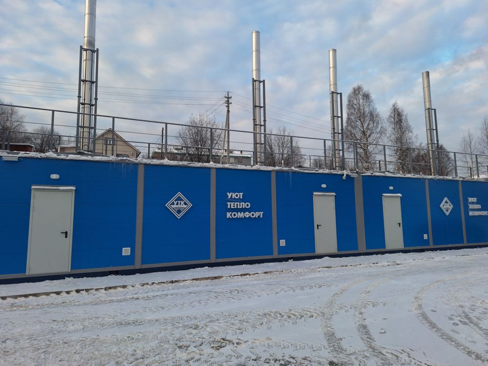

    В г. Архангельске на базе оборудования ОВЕН наш партнер "СИНТА" автоматизировал котельную на древесных гранулах для ООО ГК "УЛК", в которую входят предприятия, занимающиеся заготовкой, глубокой переработкой древесины, утилизацией отходов лесопиления и лесовосстановлением. Компания "СИНТА" занимается автоматизацией технологических процессов, разработкой проектной документации, монтажными и пусконаладочными работами.
    Перед партнером стояла задача разработать систему автоматизации четырех твердотопливных котлов на древесных гранулах (пеллетах), автоматизировать тепловой пункт котельной. Также требовалась разработка системы мониторинга и диспетчеризации.
    Для решения задачи были созданы локальные шкафы управления для каждого котла. В качестве основного устройства используется контроллер ОВЕН СПК107. В этих шкафах установлены модули аналогового ввода сигналов и модули дискретного ввода-вывода, а также частотные преобразователи для управления подачей топлива и дутьевым вентилятором.
    Шкаф управления тепловым пунктом котельной собран на базе ОВЕН ТРМ1032М, который обеспечивает погодозависимое регулирование теплового контура, контроль и управление насосами циркуляции. Таким образом, заказчик получил:
    • полную автономную работу котельного модуля без постоянного присутствия персонала;
    • децентрализованное управление объектом;
    • мониторинг параметров на диспетчерском пункте предприятия;
    • оптимизацию горения в котлоагрегатах для получения максимально возможного КПД.
    Автоматизация котельной на древесных гранулах обеспечила полную автономную работу котельного модуля, что сократило потребность в постоянном присутствии персонала и повысило эффективность управления объектом. За счет оптимизации горения в котлоагрегатах удалось достичь максимального коэффициента полезного действия, что значительно снизило эксплуатационные расходы и повысило надежность работы системы.
