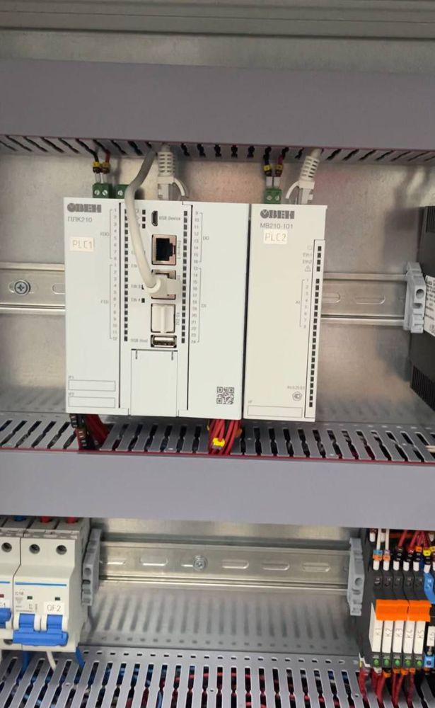

    Для реализации задачи за основу был взят программируемый логический контроллер ОВЕН ПЛК210.

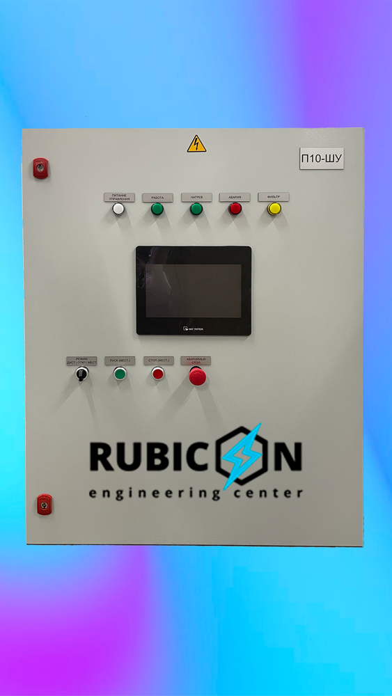

    По техническому заданию заказчика выполнено разделение системы управления на два шкафа: в одном расположены силовые цепи, в другом - цепи управления с ПЛК и панелью оператора. Таким образом, реализована дополнительная защита от различных электромагнитных помех от частотного преобразователя и других силовых частей установки.
    Связь с частотным преобразователем была выполнена по промышленному протоколу Modbus RTU.
    Благодаря имеющимся в составе контроллера быстрым дискретным выходам на основе транзисторов была реализована генерация ШИМ-сигнала для управления твердотельным реле, что впоследствии позволило управлять электрическим нагревателем.
    Разработка программного обеспечения в среде CODESYS 3.5 позволила выполнить все дополнительные требования заказчика, реализовать множество защитных функций системы и передачу информации в общезаводскую АСУ ТП по протоколу Modbus TCP.

    • возможность просмотра параметров работы оборудования, технологического процесса, выполняемого оборудованием, аварийных сообщений на местной панели HMI в производственной зоне, устанавливаемой по месту рядом с технологическим оборудованием.

    • воспроизведение технологической информации на сенсорной панели оператора (HMI) в табличной, мнемонической, графической и текстовой формах;
    • автоматическое формирование и выдача сообщений о возникающих аварийных ситуациях на панель оператора.
