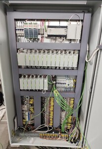

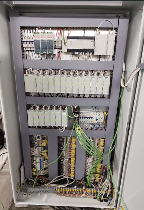

    Система управления на базе оборудования ОВЕН - ПЛК160, МК210-302, МВ210-214, МУ210-401, МУ210-403, МВ210-101, МУ210-502 - производит регулировку температуры воды, подающейся на технологические линии, контроль работы насосов, поддержание уровня воды в баке, переключение на другой тип охладителя.
    Регулировка температуры воды производится с помощью трехходовых клапанов. Контроль работы насосов производится по величине давления на всасывающем и нагнетаемом трубопроводе. Если разность этих давлений ниже уставки, происходит переключение на резервный насос. Кроме того, насосы переключаются по величине моточасов.
    Поддержание уровня воды в баке реализовано с помощью подпиточного клапана с электроприводом, который открывается в случае снижения уровня воды ниже критического значения и закрывается при нормализации уровня.
    Переключение охладителя реализовано по величине температуры наружного воздуха. Если температура соответствует режиму «зима», то в качестве охладителей используются драйкуллеры. Если температура соответствует режиму «лето», то в качестве охладителей используются чиллеры.
    Автоматизация системы водоохлаждения в производстве теплоизоляционных материалов на базе оборудования ОВЕН обеспечила высокую точность поддержания заданных температур и надежный контроль работы насосов, что существенно повысило эффективность производства. Заказчик получил значительные преимущества в виде снижения затрат на энергоресурсы и автоматизации процессов переключения между основным и резервным оборудованием, что минимизировало риски аварийных ситуаций и увеличило надежность системы.
    Дмитрий Прокопишин, инженер АСУТП ООО "КАЭЛ"
    Оборудование ОВЕН позволило собрать компактный шкаф, исключив лишние коммуникационные приборы. Использование комплектующих отечественного производства позволило сократить сроки поставки оборудования.
